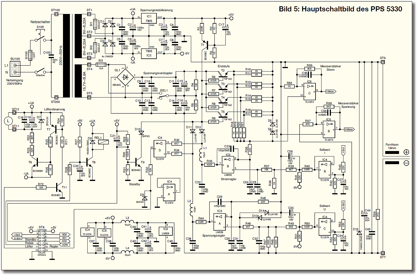

Ich möchte ein eigenes Labornetzteil mit Strombegrenzung aufbauen. Bei
der Suche nach Vorlagen bin ich auf das PPS 5330 gekommen. Der
Schaltplan kann öffentlich bei ELV heruntergeladen werden. Ich poste
hier zunächst nur den Hauptteil (ohne uC und Bedienung).
Bisher habe ich noch nicht verstanden, wie die Strom-/Spannungsregelung
funktioniert. IC5C und IC5B messen offensichtlich den Spannungsabfall an
den Shunts bzw. die Ausgangsspannung. Diese Information geht an den uC
(U-Mess und I-Mess). Der uC gibt per PWM an I-Soll und U-Soll die
Spannung bzw. max. Stromstärke vor.
Nicht mehr so klar ist mir nun, was zwischen IC4B und IC3B bzw. zwischen
IC4C und IC3A passiert. Zur Vereinfachung möchte ich zunächst nur die
Spannungsregelung betrachten:
- R45, R46, R47, R48, C32, C32, C30 bilden einen Tiefpassfilter höherer
Ordnung, richtig? Was macht die relativ hohe Kapazität C33?
- Wofür wird die -5V-Leitung durch den 22K Widerstand R51 angezapft?
- Angenommen die Ausgangsspannung sinkt durch eine Last. Am Ausgang von
IC3A liegen dann zunächst +5V an. Wie kommt diese Spannung durch den D11
an die Basen der Endstufe? Die Diode ist ja in Sperrichtung eingebaut.
Der Trick bei diesen Strom-/Spannungsreglern von Labornetzgeräten ist
immer die Konstantstromquelle die die Endstufe maximal aufsteuern kann
(hier mit T1). Die Regelverstärker für Strom bzw. Spannung (hier IC3)
"stehlen" diesen Strom über die entsprechende Diode (D11 bzw. D12) dem
Treiber, und sperren somit die Endstufe! Die Dioden kann man, wenn der
Strom durch T1 passt, auch als LEDs aufbauen und sieht gleich, ob
Konstantstrom- oder Konstantspannungsbetrieb ist.
von Maxim (maxim) Benutzerseite
Ich habe T1, R1, R2, R3 nicht als Konstantstromquelle erkannt und
dachte, dass dies mit C17 nur eine Einschaltverzögerung für die Endstufe
ist.
Meiner Rechnung nach fließt durch R1 ein Strom von 8mA. Im Datenblatt
des TIP142 (T2 bis T4) steht unter "Emitter cut-off current" 2mA. D.h.
die vier Transistoren T2 bis T4 werden gerade an der Schaltgrenze
gehalten, oder?
Wenn jetzt z.B. die Ausgangsspannung sinkt, sinkt damit auch die
Spannung an Pin 2 von IC3A. Damit steigt die Spannung an Pin 3. Wie soll
das T2 bis T4 beeinflussen, wenn D11 im Weg ist?
von Route_66 (Gast)
> gehalten, oder?
Der Strom könnte in der Größenordnung stimmen. Cut-off current ist etwas
anderes. Solltest Du selbst rausfinden (Buch, G**gle, wiki...).
Für die Funktion ist hier die Stromverstärkung wichtig. Die liegt beim
TIP142 bei mindestens 1000.
Dann fließt MEHR Strom von T1 in die Basen von T2..T4, und WENIGER Strom
von T1 durch D11 zum IC3A. Die TIP142 werden stärker ausgesteuert und
die Ausgangsspannung steigt.
Wenn die Ausgangsspannung des Netzteils steigt, genau umgekehrt: der
Operationsverstärker zieht über D11 mehr Strom von T1 und für T2..T4
bleibt weniger Basisstrom. Sie sperren mehr und die Ausgangsspannung
steigt nicht weiter.
> ist.
Geanu das ist auch der Zweck von C17. Er verschafft beim Einschalten den
OPv eine kleinen zeitlichen Vorsprung, um das Überschwingen (bei
unbelastetem ausgang) zu vermeiden oder zumindest stark zu reduzieren.
C17 Kannst Du weglassen, und den Effekt schön beobachten.
Danach C17 bitte wieder einbauen.
> gehalten, oder?
cut_oof: nein, da hat route_66 ja schon was zu besagt.
die ca. 8mA passen, und sorgen dafür das auch bei Leistungstransistoren
mit Beta am unteren Toleranzende das LNG noch zuverlässig funktioniert
für max. Ausgangsstrom.
s.o. von route_66 erklärt.
Es war ein Denkfehler von mir. Natürlich fließt mehr Strom durch T2 ...
T4, wenn die Spannung an der Kathode von D11 steigt.
Dann funktioniert das so, dass nach einem starken Abfall der
Ausgangsspannung bei voller Gegensteuerung des Spannungsreglers bis zu
8mA durch die Basen von T2 ... T4 fließen? (Unter der Annahme, dass der
Stromregler nicht eingreift.) Mit einem Verstärkungsfaktor von ca. 1000
würde also ein Strom von 8A durch alle vier Transistoren (bzw. 2A pro
Transitor, idealisiert) fließen?
Das Netzteil ist für max. 3A ausgelegt (bzw. der Stromregler begrenzt
den Strom bei 3A). Ich frage mich, warum dann vier TIP142 verbaut sind,
wo doch schon einer von denen 10A führen kann? Max. Leistung ist 125W @
25°C. Der Trafo ist für max. 150W ausgelegt. Eigentlich würden also zwei
TIP142 reichen, oder? Mir geht es nur um das Verständnis, nicht um
Kosteneinsparung oder sowas.

von Amateur (Gast)
Ist doch gar nicht so schwierig.
Eine Last vorausgesetzt.
Die Haupttransistoren T2...T5 werden über die Widerstände R6...R9
angesteuert.
Der Ausgangsstrom erzeugt an den Widerständen R10...R17 (je 0,5 Ohm)
einen proportionalen Spannungsabfall.
Dieser geht über die Widerstände R18...R21 an zwei Verstärker.
Der obere (IC5) scheint für die Anzeige/Ausgabe zuständig zu sein.
Der untere Verstärker (IC3) arbeitet als Komparator.
Er vergleicht den Sollwert (Spannungen), vorgegeben durch IC4 mit dem
gemessenen Strom.
Überschreitet der gemessene Strom den Sollwert, so wird die
Basisspannung über R6...R9 reduziert und damit der Strom begrenzt.
Logisch, das dabei die Ausgangsspannung zusammenbricht.
Oder so ähnlich...

von Ulrich (Gast)
Die SOA Kurve gibt für den TIP142 immer noch etwas über 2 A. Einer
reicht also nicht aus, aber 2 könnten im Prinzip schon ausreich.
Allerdings ist die SAO Kurve für extrem gute Kühlung, d.h. 25 C
Gehäusetemperatur.
Real wird der Kühlkörper heißer. Auch wird die Stromaufteilung nicht
perfekt sein. Etwas Reserve ist da nicht schlecht.
Heutzutage sind Halbleiter auch nicht mehr so teuer - da kann es
günstiger sein 1 oder 2 Transistoren mehr zu nehmen und dafür beim
Kühlkörper zu sparen. Der Aufwand von 2 auf 4 Transistoren zu gehen ist
ja wirklich gering.

Selektion die Emitterwiderstände wahrscheinlich kleiner wählen.
von Ulrich (Gast)
Sofern die Transistoren aus einer Charge sind, sollte es ohne
selektieren gehen. Bei verschiedenen Quellen / Herstellern sollte man
ggf. schon mal nachmessen.
Zum Selektieren kommt es halt auf eine gleichmäßige Stromverteilung an -
da ist vor allem die Basis - Emitterspannung, weniger der
Verstärkungsfaktor wichtig.
Da hast du wohl Recht, da die Basen aller Transistoren an einer
gemeinsamen Stromquelle sitzen.
von Ralph B. (rberres)
Solange bei maximalen Strom an den Emitterwiderstände mindestens 0,7V
abfallen, ist ein Selektieren der Transistoren unnötig. Durch die
Stromgegenkopplung , welches durch die Emitterwiderstände erzwungen
wird, teilt sich der Strom immer nahezu gleichmäßig auf.
Bipolare Transistoren sind hier besser einsetzbar, da die
Emitter-Basisspannung nur 0,6V beträgt, bei einen Fet aber mehrere Volt.
Dementsprechend müssten dann auch mehrere Volt an den Sourcewiderstände
abfallen, um eine wirksame Stromgegenkopplung zu bekommen, und darüber
wieder eine gleichmäßige Stromaufteilung zu garantieren.
Ralph Berres
Wie kann man die Widerstände für R10 ... R17 berechnen?
Teile den maximalen Gesamtstrom durch die Anzahl der Widerstände.
Teile dann 0,6V durch den vorher errechneten maximalen Strom der durch
den einzelnen Widerstand fließt. ( also 0,6V/ I-R10 ). Das ist der Wert
den der Widerstand haben sollte. Nehme den nächst höhreren Wert aus der
E12 Reihe.
Multipliziere den errechneten Strom des einzelnen Widerstandes mit den
0,6V um die Belastbarkeit des Widerstandes zu errechnen.
Ralph Berres
von MaWin (Gast)
Maxim S. schrieb:
> Warum baut man so eine Endstufe mit Bipolartransistoren auf?
Weil sich MOSFETs im Linearbetrieb nicht so gut parallel schalten
lassen, die Stromverteilungswiderstände müssten WESENTLICH grösser
werden als bei Bipolartransistoren (ca. 10-facher Widerstandswert also
10 mal grössere Leistung).
von Sebastian B. (007boris)
Wir hatten dieses Netzteil damals in der Schule aufgebaut. Von den
TIP142 lassen sich in der Schaltung nur max. 2 parallel schalten, da die
Regelung sonst nicht hinter herkommt und die Basen schnell genug sperrt.
Bei 4 Transistoren kannst du im Kurzschlussfall gleich 4 neue einbauen.
Habe mein Netzteil immer noch in Gebrauch, allerdings mit verbessertem
Kühlkonzept. 3A mit 30V sind damit möglich. Man sollte aber immer ein
paar Transistoren Ersatz haben, falls mal was passiert.
Sebastian B. schrieb:
> Von den
Hm, guter Hinweis. Laut Datenblatt beträgt der max. zulässige
Spitzenstrom 20A. Das könnte durch 1,5Ohm Emitterwiderstände erreicht
werden. Da ich eh acht TIP142 parallel schalten möchte, würde das einem
Gesamtwiderstand von 187mOhm entsprechen. Damit wäre der angepeilte
Maximalstrom von 20A auf jeden Fall machbar. Sprechen außer den rel.
hohen el. Verlusten noch andere Gründe gegen so hohe Emitterwiderstände?
Eventuell würde auch eine größere Kapazität am Ausgang den OPV mehr Zeit
zum Reagieren geben, wobei dann die Strombegrenzung natürlich träger
wird.
