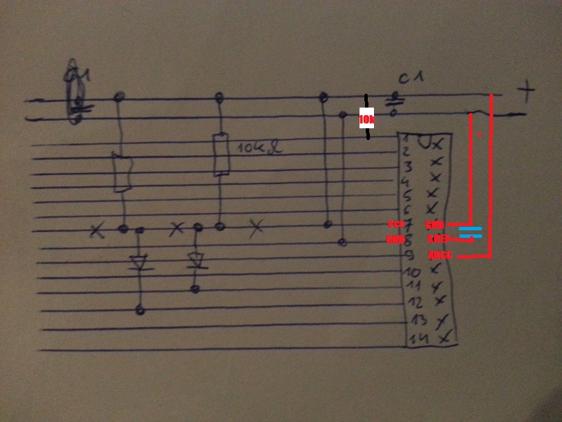

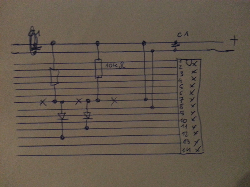

Hallo, ich habe einen Schaltkreis gebastelt.
Leider leuchten die LEDs nur beim Entladen für wenige MilliSekunden
(Netzteil aus Steckdose 5V). Ich habe alles gecheckt, Schaltplan seht
ihr ja  da.

von J. T. (chaoskind)
Hmm, so wie du das gezeichnet ist, sollte deine erste LED nach einer
Minute angehen. Du hast sie von von Vcc zum Pin geschaltet, also geht
sie an, wenn der Pin auf null und nicht auf eins ist. Aber eigl sollte
LED2 leuchten, da du den Pin ja auf null lässt.
Und dein Vorwiderstand ist überbrückt...
MfG Chaos
von Karl H. (kbuchegg)
10k Vorwiderstand?
Was sind das für Wunderleds, die mit dem bischen Strom noch leuchten?
Oldie schrieb:
>> 10k Vorwiderstand?
> Erschien mir auch ein bisschen viel, wie viel ist gut?
bischen rechnen?
eine rote LED können wir mit 1.7V annehmen.
D.h. über dem Widerstand müssen 5V-1.7V abfallen. Über dem Widerstand
bleiben daher 3.3V stehen.
Jetzt wollen wir 10mA durch die LED schicken (ist ein üblicher Wert für
08/15 LED). DIe 10mA müssen auch durch den Widerstand. D.h. für den
Widerstand gilt
U gleich 3.3V
I gleich 0.01A
und der Herr Ohm sagt uns  R = U / I
also 3.3 / 0.01 = 330 Ohm
Vor allem sollte man die LED´s nicht an Vcc und die 10KOhm hängen...
dann kann man sich die Widerstände auch gleich sparen. Das bedeutet
genau folgendes:
 Du gehst von + an Pin 7, laut deinem Schaltplan. Dann gehst du von +
nochmal nach Pin 7, über deinen 10KOhm-Widerling. Und dann nochmal mit
10KOhm von + nach Pin 7.
Mit der Verbindung von + nach Pin7 "überbrückst" du die Widerstände, der
Strom geht doch immer den Weg des geringsten Widerstandes. Wenn du ihn
vor die Wahl Blanker Draht/10Kohm stellst, rennt der halt durch den
Draht.
Trenne die Verbindung von Pin7 zu den LEDs, trenne die Verbindung der
LED´s zwischen den Vorwiderständen (sonst hast du nämlich nur 5KOhm(was
immer noch n bischn viel ist, wie Karl-Heinz dir vorrechnete, aber 2
parallel geschaletet gleiche Widerstände ergeben nunmal einen halbso
großen))
Es sollt eher etwa so aussehen
+----[==330==]----LED>--Pin13
+----[==330==]----LED>--Pin14
+-------Pin7
P.S.
Vergiss alles, was ich gesagt hab, ich seh grad die Kreuze, von denen
ich mich fragte, was die da sollen, aber das sind dann wohl die
getrennten Verbindungen ~an die Stirn klatsch

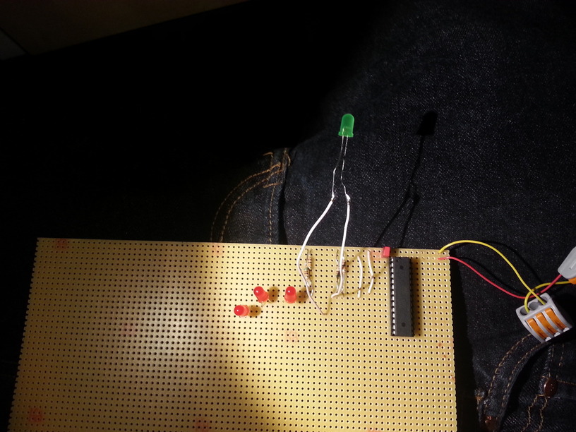

Aber was anderes. Hast du eigentlich die LED richtig rum eingelötet?
Kontrolliert wirst du das wohl nicht haben. Denn mit 10k Vorwiderstand
leuchtet keine LED.
von Peter D. (peda)
Ich rate mal, 28 Pin, könnte der ATmega328P sein.
Der hat aber zusammen 4 GND,[A]VCC Anschlüsse und die muß man zuerst mal

Läuft der Controller auch bei 4,5 V?
von Oldie (Gast)
> alle anschließen, ehe was gehen soll!
Atmega8, also muss ich alle so anschließen oder wie?
von Oldie (Gast)
Oder anstatt der rechten Seite nur noch RESET?
von Hubert G. (hubertg)
RESET mit 10k an Plus.
Der Controller geht auch mit 4,5V,
100n von VCC nach GND, nahe am Controller.
von Oldie (Gast)
Danke, wie siehts aus mit den anderen AVCC und GND? Müssen die auch
angeschlossen sein?
von spess53 (Gast)
Hi
>angeschlossen sein?
Ja. Stromversorgungsanschlüsse sind nicht zur Verzierung da.
MfG Spess
von Glückauf (Gast)
Oldie schrieb:
> angeschlossen sein?
Ja, natürlich! Hier ist eine Standardbeschaltung:

Was hat es mit dem Herrn "AREF" auf sich? muss man den beschalten?
von Glückauf (Gast)
Ja.
von Walter (Gast)
Glückauf schrieb:
> Ja.
aber nur wenn man den AD-Wandler braucht

von spess53 (Gast)
Laut Datenblatt 100n nach GND.
von Streifenraster (Gast)

von Oldie (Gast)
Streifenraster schrieb:
> Die Leiterbahnen unter dem Atmega8 hast du schon getrennt
Natürlich, ich will mich ja nicht selber umbringen.
geht das dann so?
Widerstände sind jetzt 501 Ohm
Und, funktioniert es soweit?
von Markus (Gast)
Oldie schrieb:
> geht das dann so?
Ja, nach der Skizze schon.
das glaube ich jedoch nicht.
von Oldie (Gast)
Also ich habe die LEDS nun so gepolt, dass sie an den PINS (PD5,PD6)
positiv anliegen. Problem ist allerdings, dass die LEDS trotz des Codes
BEIDE ununterbrochen leuchten, nach 1 Minute auch BEIDE ausgehen und so
weiter... Woran kann das liegen?

von Markus (Gast)
Dann werden die beiden Ausgänge wohl kurzgeschlossen sein. Z.B.
Lötbrücke, nicht unterbrochene Bahnen (ich hasse Lochstreifenplatten).
Zeichne doch einen klaren Schaltplan auf (das hilft auch dir selber bei
der Fehlersuche) und ein Foto von Vorder- und Rückseite.
Ansonsten ist das doch nur Kaffeesatzlesen.
Wenn du die Leds so angeschaltet hast wie auf dem letzten Bild, dann
leuchtet Led1 sofort:
  // LED1 einschalten
  PORTD &= ~LED1;
Led2 wird nach Zeit hier eingeschaltet:
    if  (minute == 1 )
      PORTD &=~ LED2;
