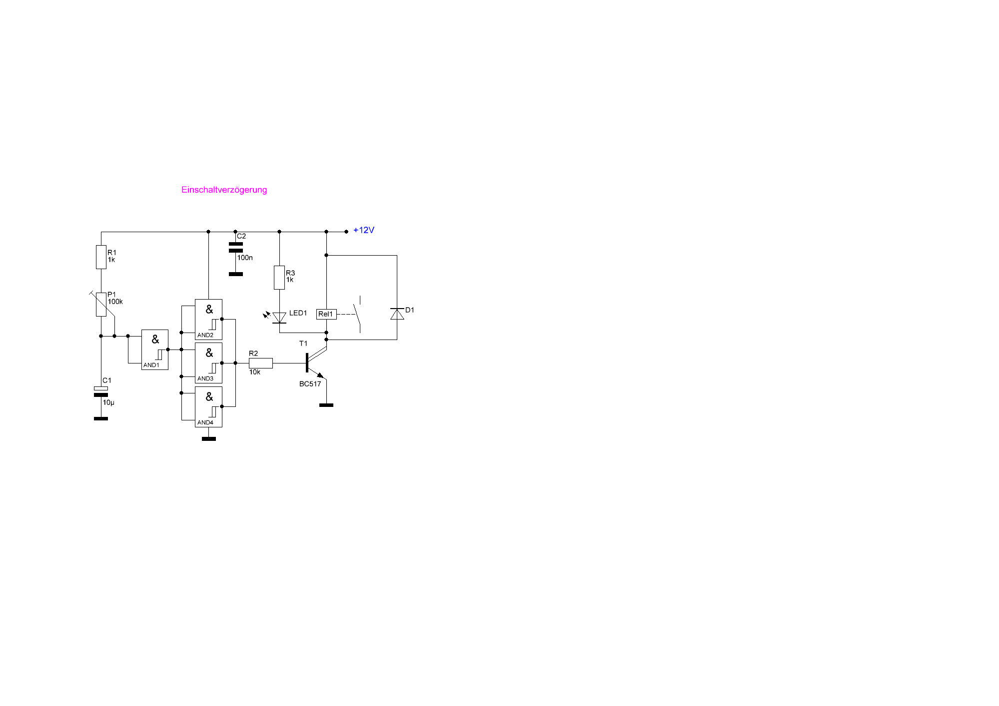

Walter Tarpan schrieb: > Ich muß mal messen, ob die USB-Spannung beim Neustart wirklich > einbricht. Walter Tarpan schrieb: > Bei > mir ist das sehr stark ausgeprägt. Mir tun jedes Mal die Lautsprecher > leid. hab das auch wenn ich den pc einschalte. ich schalte immer erst den pc ein und dann die endstufe(n). sonst fällt der nachbar ausm bett... (sub). hab mir schon überlegt nen zeitschalter vom pc netzteil führen zu lassen und die audioeingänge per relais erst dann frei zu geben wenn eine gewisse zeit vergangen ist. denk da an nen trigger/monoflop mit cd4093 und passenden relais mit goldkontakten. einschaltverzögert halt.
Am einfachsten löst man das Problem mit einem digitalen Ausgang (S/PDIF). Z.B. die AUREON DUAL USB hat einen optischen Ausgang.
dolf schrieb: > gewisse zeit vergangen ist. > denk da an nen trigger/monoflop mit cd4093 und passenden relais mit > goldkontakten. > einschaltverzögert halt.
hab doch glatt die negator punkte vergessen . nix and, nand....
Danke für's malen. Aber eine Einschaltverzögerung bringt es da nicht - die hat der Verstärker schon eingebaut. Der Neustart des Notebooks ist ja erst einmal unabhängig von der Versorgungsspannung des Verstärkers.
