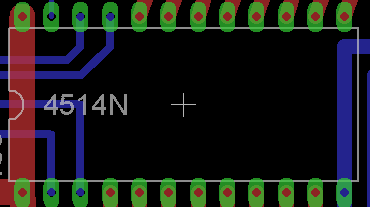

Hallo Leute! Ich bin momentan an der Diplomarbeit dran und hab bereits den CD74HC4514EN (4-16 Decoder) Baustein bestellt und erhalten. Das Blöde daran ist, dass ich ihn bei Farnell als DIP24 (OHNE -6) erhalten habe. (Siehe http://at.farnell.com/texas-instruments/cd74hc4514en/logik-decoder-demux-hs-4-16-24dip/dp/1739808) nun muss ich den richtigen Baustein in meine EAGLE Datei einfügen. Kann mir jemand von euch Helfen? Vieleicht hat jemand die richtige Datei oder einen Vorschlag wie ich das auf dem Board richtig hin bekomme..? Danke im Voraus, Daniel ;)

Ich habe bei meinem Eagle in der Lib 74ttl-din den 744514N gefunden, der hat das schmale Gehäuse. Den Namen kannst Du ja mit "NAME" ändern auf CD74HC4514. Pinbelegung, Package und Symbol sollten (hoffentlich) passen. Gruß Dietrich

Hallo Daniel, ind der eagle Bibliothek 45xx.lbr findest Du den CD4514 (C-Mos-Ausführung +15V) mit DIL24-6 Gehäuse als Pendant zum 74HC4514 (5V), Ich unterstelle. daß Du mit Eagle vertraut bist und Bauteile als lbr. erzeugen kannst. Unter ic.package.lbr findust Du das Gehäuse DIP24-3. Dieses kopierst Du und fügt es in die package 45xx.lbr ein. Danach rufst Du devives lbr. auf übernimmst als neu das Gehäuse DIL24-3. Die Kontaktierung (connect)der pins ist idntisch mit DIP24-6 und kannst Du übernehmen. Schon ist das Problem gelöst. Edgar
Nimm die das Package DIL24-3 aus 40XX.lbr und füge es in 45xx.lbr ein. Verbinden genau so wie die beiden schon vorhandenen Packages. Mit export, Texteditor-bearbeiten, import bist du in 20 Minuten fertig. oh, zu spät ;)

Danke vielmals! habs hinbekommen! ;) Eine Frage noch.. Wo find ich den AMPMODU MODU II??
