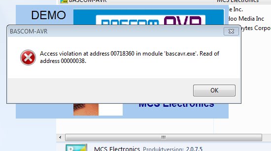

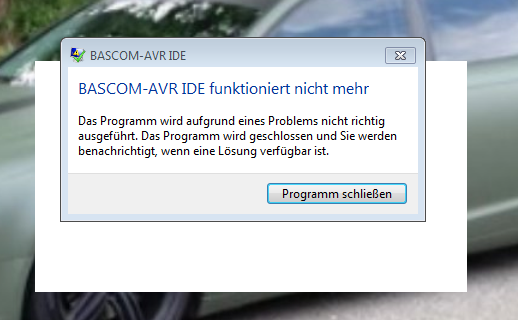

Bascom habe ich mal versucht herunterzuladen. Jedoch die testversion und diese funktioniert bei mir nicht. Auch wenn ich die für windows 7 nehme.

bringe es einfach nicht hin. habe alles probiert, wie ihr es beschrieben habt kommen immer diese fehlermeldungen
Haben sie den Windows XP mode ausprobiert, den ich oben erwähnt habe? Ich denke da haben sie gute chancen, weil Bascom meines Wissens auf XP funktioniert MfG, Hakon Hennig
mente fabian schrieb: > bringe es einfach nicht hin. habe alles probiert, wie ihr es > beschrieben > habt > kommen immer diese fehlermeldungen Windows7 32bit oder 64bit ? Wie Hakon Hennig schon erwähnt hat das Installationsprogramm im XP Kompatibilitätsmodus ausführen und danach auch BASCOM selber. In dem Forum gibt es außerdem ein Assemblerprogramm, wenn Du nichts anpassen mußt kannst Du das z.B. im AVRStudio übersetzen und flashen.

danke jetzt kann ich den prozessor auslesen. Ich habe die 64bit version. Das Installationsprogramm im XP Kompatibilitätsmodus habe ich heruntergeladen und Installiert, aber nach erfolgreicher Installation st von diesem Programm nichts vorhanden. Also ich kann es nirends finden auch mit der suchfunktion
