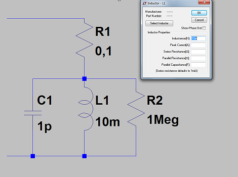

von Lutz H. (luhe)
Die Resonanzfrequenz einer Spule messen,
dann kann die Kapazität der Spule berechnet werden.
Oder im Datenblatt nachschauen, was Ähnliches suchen.
Mit der Berechnung ist es nicht einfach, da eine Spule aus vielen
Wicklungen besteht, und die elektrischen Eigenschaften der verwendeten
Materialien nicht  bekannt sind.
Oben in etwa die Schaltung, wie eine Spule simuliert wird.

von Peter R. (pnu)
1pF bei 10mH? -wohl ganz unrealistischer Wert. C1 dürfte wesentlich
größer sein.
Besser ist Messung mit zwei verschiedenen parallel geschalteten C's, C2
und C3, damit die Spule in der Nähe ihrer vorgesehenen Arbeitsfrequenz
gemessen wird. Aus den sich mit C2 und C3 ergebenden Resonanzfrequenzen
lässt sich dann die Eigenkapazität C1 ausrechen.
Wer ein scope hat, schaltet einen mit Rechteck angsteuerten Transistor
an die Spule und schaut sich die (gedämpfte) Schwingung nach der
Schaltflanke an. Die ist ja durch die Resonanz der Spule mit ihrer
Eigenkapazität entstanden.
