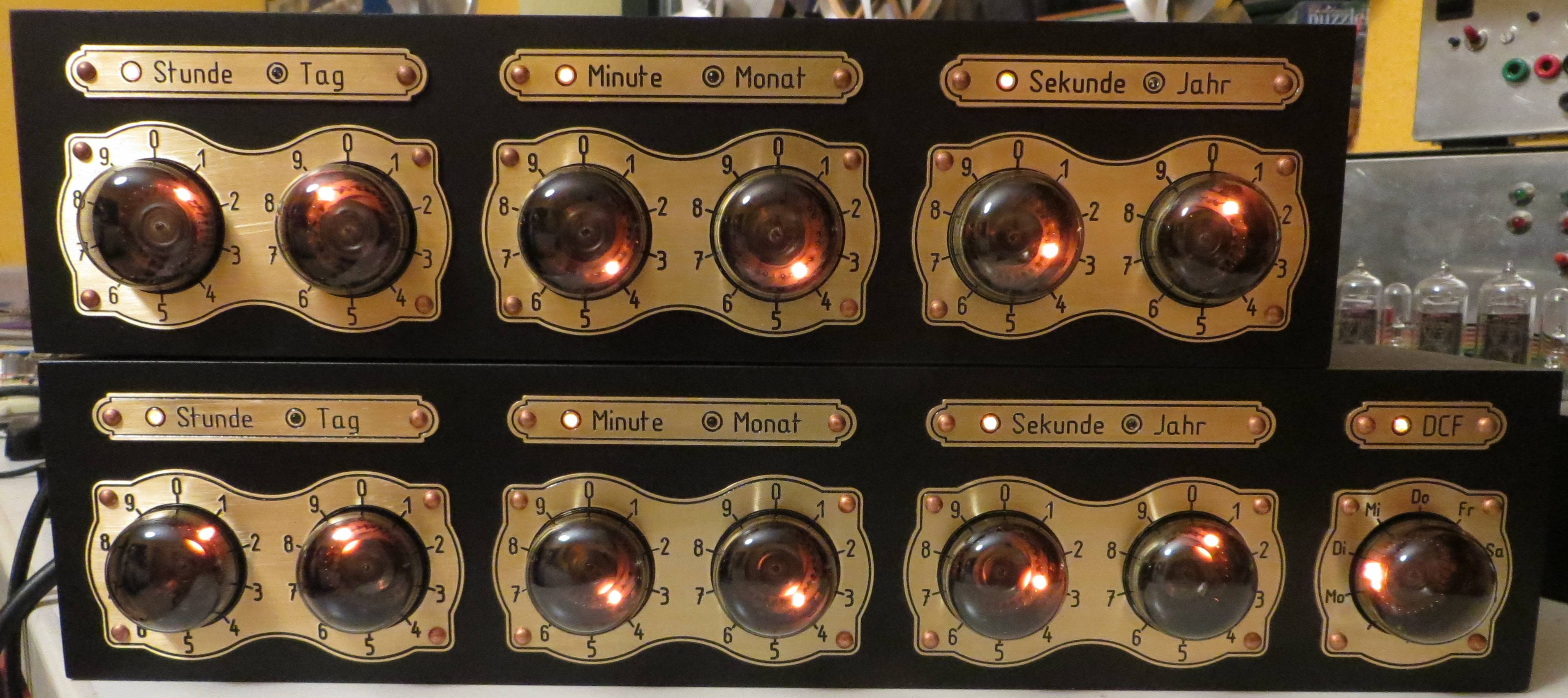

Moin, so, ich hab zu Abwechslung mal ne Dekatronuhr gebaut. Immer nur Nixiuhren wird ja langweilig. Die Steuerung übernimmt ein Atmega 16 (ein Atmega 8 hat leider nicht genug freie Pinns. ich brauche 21 Pinns) Ein bischen ekelig ist das die Dekatrons eine Betriebsspannung von 450V benötigen. Da war mir ein Boostconverter von 12V auf 450V doch zu "anstrengend", also Trafo wickeln... Die Bauphase hab ich mal auf meiner Seite dokumentiert: http://www.a-reinert.de/Dekatron_A101/dekatron_a101.html Und hier gibt,s ein Video dazu: http://youtu.be/PVdHfDyQVXQ Gruß an alle Elektro-Schrauber Andreas

Andrew_R schrieb: > Gruß an alle Elektro-Schrauber Hübsch, vom Design und Staub her würde ich sagen, daß sich Steam-Punks dafür interessieren.

Hallo Andreas, suuuuuper Teil. Falls Du den Staub gefunden hast, zeigst Du ihn mir ;=) Grelli
WOW, Hut ab, absolut super gemacht und das Endergebniss kann sich nicht nur optisch sehen lassen!! Grosses Kompliment!!
So, nun ist auch meine 2. Dekatronuhr fertig. Jetzt auch mit Anzeige des Wochentags... Und hier in Aktion: http://youtu.be/0vR_gcWhO0E die Bauphase wieder dokumentiert auf meiner Seite: http://www.a-reinert.de/Dekatron_A101/dekatron_a101.html Gruß, Andreas

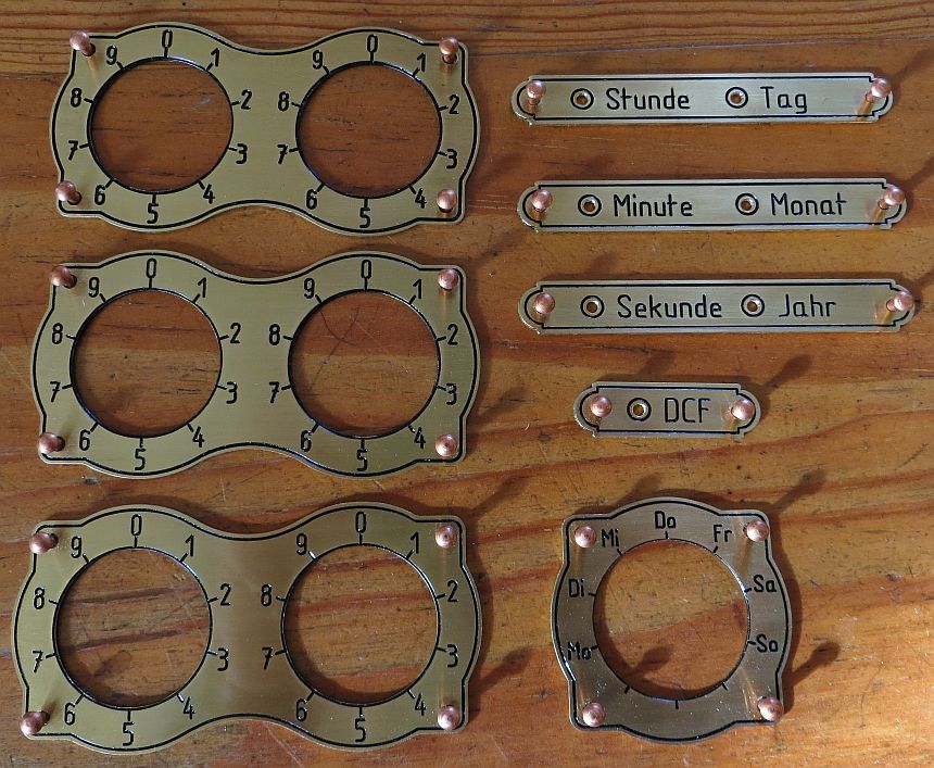

Das sieht sehr hübsch aus, mir gefallen deine Frontblenden sehr gut. Stellst du die selber her oder hast du einen Lieferanten für so etwas? * Habe ich richtig verstanden, das du den 'Carry out' der Röhren nicht benutzt? (Klar, bei den Stunden würde das nicht gehen, aber wie siehst bei den Einersekunden und Einerminuten aus?) * Wo kriegt man den Dekatrons her? Ist das Neuware?
Matthias Sch. schrieb: > Das sieht sehr hübsch aus, mir gefallen deine Frontblenden sehr gut. > Stellst du die selber her oder hast du einen Lieferanten für so etwas? Wie ich auf meiner Seite schon schrieb. Ich fräse die selber! Mit dieser Fräse: http://www.a-reinert.de/CNC-Frasmaschine/cnc-frasmaschine.html Hier gerade bei der Holzbearbeitung: http://youtu.be/bLEDS5E5qhU Matthias Sch. schrieb: > * Habe ich richtig verstanden, das du den 'Carry out' der Röhren nicht > benutzt? (Klar, bei den Stunden würde das nicht gehen, aber wie siehst > bei den Einersekunden und Einerminuten aus?) Nein, das hast du falsch verstanden. Ich nutze den 'Carry out' ALLER Dekatrons. Doch, auch bei den Stunden geht das. Jede Minute einmal beim umschalten von Zeit auf Datum macht jedes Dekatron quasi ein Referenzpunkt-anfahren. Zum eigentlichen Betrieb der Uhr würde ich die 'Carry outs' eigentlich nicht benötigen, der Atmega 16 weiss schon wo die Dekatrons gerade stehen, schließlich hat er sie ja dahin geschickt. Matthias Sch. schrieb: > * Wo kriegt man den Dekatrons her? Ist das Neuware? Ja, die sind "Neuware". Vor 25-50 Jahren ganz frisch hergestellt! Die bekommt man noch gelegentlich in kleinen Stückzahlen in Sibirien, Weissrussland, Rumänien, und der Ukraine. Und hat dann meistens auch noch viel Spass mit dem Zoll... ;-)

Matthias Sch. schrieb: > Das sieht sehr hübsch aus, mir gefallen deine Frontblenden sehr gut. Hier mal ein Foto der Blenden Gruß, Andreas
