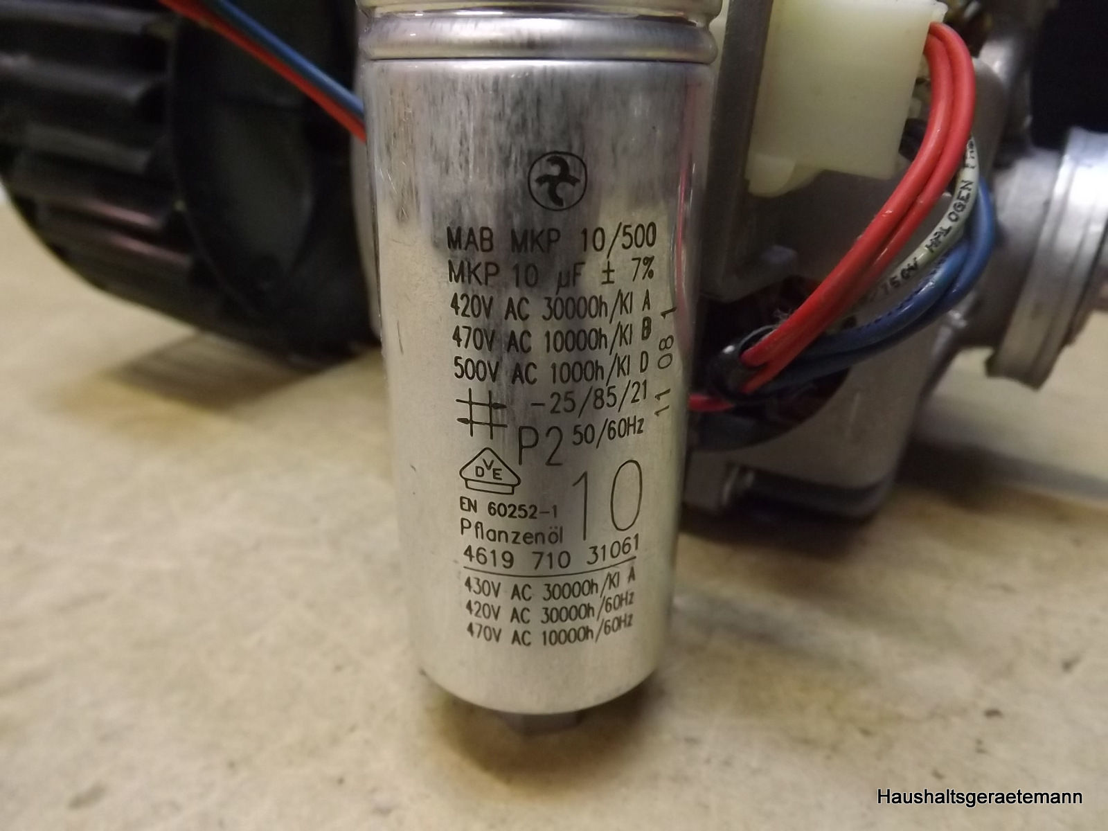

Hallo ich habe bei meinem Trockner das Problem das ständig der
Kondensator durchschlägt. Das fing vor ca. 1 Jahr an ich wechselte dann
den Kondensator und der Trockner lief wieder ein paar Monate. Dann ist
er wieder kaputt gegangen ich wechselte den dann wieder und der Trockner
lief jetzt wieder ein paar Monate. Jetzt ist er wieder hin. Ich habe den
eben gemessen und er hat nicht mehr den angegebenen Wert von 10uF. Der
hat jetzt nur noch 0.05uF also ist der hin. Jetzt könnte ich zwar wieder
einen neuen kaufen und für ein paar Monate trocknen, aber das macht ja
so langsam keinen sinn mehr. Was könnte den die Ursache sein das der
immer wieder kaputt geht? Also ich habe mir gedacht es kann ja
eigentlich nur was am Motor defekt sein weil das ist ja das einzige
Bauteil wo der Kondensator dran hängt. Liege ich da richtig?

von Basti (Gast)
Der Kondensator hat schon eine größere Spannung als der alte vorher 230V
jetzt 400V. Und der Kondensator wird nur zum Anlaufen gebraucht weil
wenn ich den Motor anschiebe lauft der Trockner aber sobald er die
Richtung wechselt steht er wieder und brummt.

von Basti (Gast)
Und ich sehe gerade der neue soll sogar 500V können aber nur 1000h

von Basti (Gast)
Kann auch sein das ich mich beim alten vertan habe. Das spielt ja jetzt
auch keine Rolle weil die ich gekauft hatte haben ja mehr. Ich weiß nur
das der Verkäufer im Geschäft sagte das der neue mehr Spannung aushält.
Der alte hatte auf jeden fall 10uF und der neue auch. Was kann ich denn
jetzt machen? Irgendwo muss doch der Fehler sein. Wie überprüfe ich
jetzt den Motor? Weil mehr als 230V Netzspannung kann ja vom Trockner
selbst nicht kommen. Also muss ja entweder der Motor hin sein oder ich
kaufte jetzt schon den zich mal einen schlechten Kondensotor was ich
irgendwie nicht glaube.
von Basti (Gast)
Und nein die neuen die ich jetzt schon zich mal eingebaut habe hatten
keine 230V sondern 500V

Was steht denn auf dem neuen Kondensator? Steht da was wie KB=10s oder
so.
KB steht für Kurzzeitbetrieb. Der verreckt mit Sicherheit nach kurzer
Zeit. Wenn Du aber einen Betriebskondensator mit 450V~ hast, kann ich
mir auch nur einen Motorschaden vorstellen.

von Basti (Gast)
Nur noch mal für alle die irgendwas nicht richtig lesen
ICH HABE EINEN 500V KONDENSATOR UND DAS IST SCHON DER DRITTE keine 230V
Der Motor hat von Blau zu Grau 18,8 Ohm von Rot zu Grau auch. Von Rot zu
Blau hängt der Kondensator dran Dort sind es 37, Ohm
Den Kondensator habe ich von Fachmann als Austausch bekommen er hatte
einmal den Originalen der 36€ kostete und den ich gekauft habe für 3€.
Der hatte das Ersatzteil mit meiner Trockner Bezeichnung rausgesucht
also sollte es der passende Kondensator sein.
Auf dem Kondensator steht
Last One
10uF 5%
400V 10000H CLB
450V 3000H CLC
500V 100h CLD
25/85/21
EN60252
von egal² (Gast)

Also noch was entdeckt da steht 10uF 5% HY
von egal² (Gast)
> Last One
> 10uF 5%
> 400V 10000H CLB
> 450V 3000H CLC
> 500V 100h CLD
Der hat aber nur gut ein zehntel der Lebensdauer bezogen auf die
Spannung als der den du bei ebay verlinkt hast ("Pflanzenöl") :-)
Basti schrieb:
> Oh sorry falscher link hier
> Ebay-Artikel Nr. 181294117336
von egal² (Gast)

von Michael_ (Gast)
Eigentlich müßte der C passen. Ist einer mit 450V~.
Aber nochmal die Frage nach der Netzspannung. Hast du Industrieumgebung
oder im Haus starke Verbraucher, welche Spannungsspitzen erzeugen
können.
Nimm mal einen von einen anderen Hersteller.
von Basti (Gast)
Also könnte es sein das der Blöde Kondensator einfach nur Schrott ist
und deshalb alle paar Monate den geist aufgibt. Also dann kaufe ich
erstmal einen besseren Betriebskondensator und schaue was passiert.
Danke Euch allen

Kennt jemand das Zeichen "Gitternetz, mit 2 Pfeilen" auf dem
Kondensator, weiss wofür es steht?
von oszi40 (Gast)
http://de.wikipedia.org/wiki/Leistungskondensator#Motorkondensator
Der Kondensator sollTe auf Dauer die Temperatur vertragen. Ob die
chemische Stabilität von Salatöl nach 5 Jahren noch so gut ist?
von Cb_Ca (Gast)
Kennt jemand den Hersteller, das Hersteller Logo?
von Dieter W. (dds5)
Das Logo ist von Hydra, gehörte vor vielleicht 50 Jahren mal zu AEG.
Keine Ahnung wer jetzt die Rechte hat.
