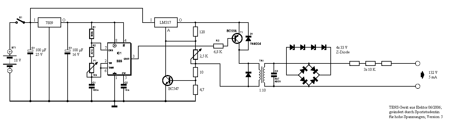

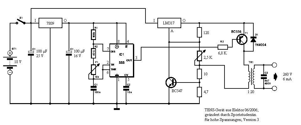

Hallo

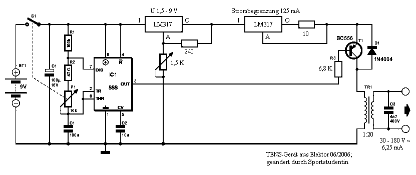

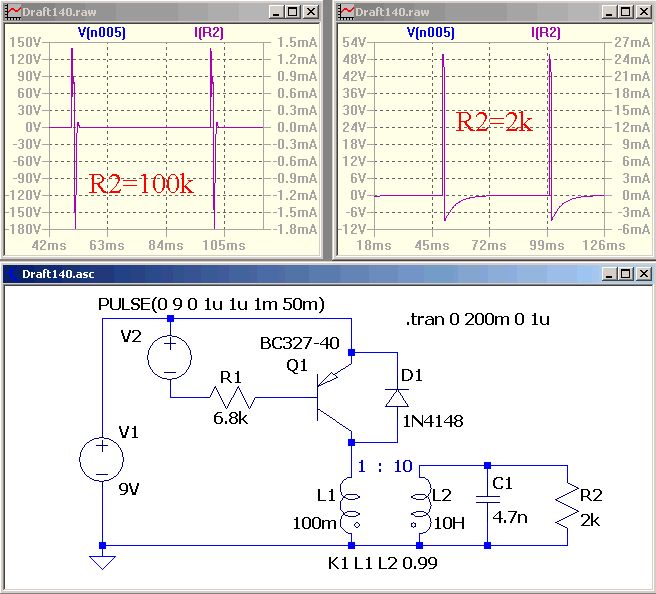

Ich hatte mir dieses TENS-Gerät aus Elektor 06/2006 gebaut. Ist ja ganz
nett, aber irgendwie stört mich da einiges an der Schaltung:
Man kann nur die Impulse einstellen.
Der Strom wird doch nur durch das, was die Bauteile aushalten (BC556 und
Trafo) und den Hautwiderstand begrenzt. Soll in der Originalschaltung
der Strom durch den Trafo begrenzt werden?
Die Spannung ist nicht einstellbar.
Ich hätte aber gerne eine regulierbare Spannung und einen begrenzten
Strom. Mehr Strom führt eher zu einem Brennen und mehr Spannung eher zu
einem Stechen. Das Stechen fühlt sich besser an. Habe ich mit anderen
TENS-Geräten, die wir testweise für den Muskelaufbau mal hatten,
ausprobiert. Andere TENS-Geräte aus dem Handel machen irgendwie
ähnliches wie die Elektorschaltung. Eine konstante Spannung und
irgendwie änderbare Stromstärken und Impulse. Eben nicht das, was ich
will. Deswegen hab ich die Schaltung mal geändert und hätte gerne eure
Meinungen dazu. Ich hab die Eingangsspannung mit einem LM317 regulierbar
gemacht und den Eingangsstrom mit einem anderen LM317 primärseitig auf
125 mA begrenzt. Wenn ich da einen Trafo mit 1:20 einsetze komme ich da
bei den regelbaren 1,5 bis 9 Volt auf 30 bis 180 Volt. Der maximale
Strom müsste sekundärseitig dann 125 mA : 200 = 6,25 mA betragen. Ist
das bei 180 Volt noch zu gefährlich? Falls ja, auf welchen Wert sollte
ich den Strom vor dem BC556 begrenzen? Über der Gürtellinie kommen nur
Elektroden mit Doppelkontakten zum Einsatz.
Freue mich auf eure Meinungen.
Sportstudentin

von MaWin (Gast)
> Meinungen dazu.
Nun funktioniert die nicht mehr.
Ein LM317 liefert keine 9V, wenn 9V rein gehen, sondern eher 6V.
Und noch ein LM317 als Stromregler macht aus den 6V eher 2V.
Als Maximaleinstellung.

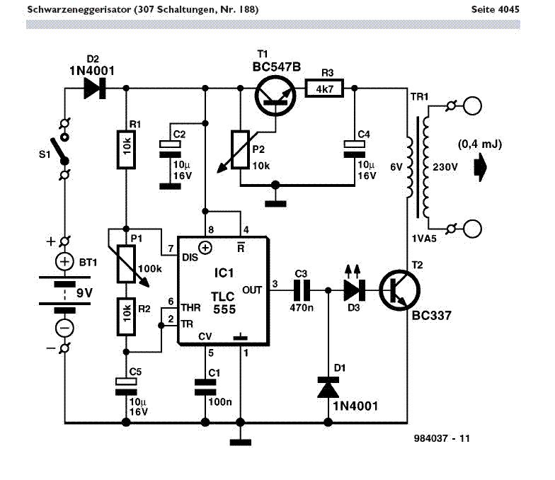

Die Strombegrenzung in der Originalschaltung macht gänzlich
unprofessionell die kurze Einschaltzeit des Trafos und die miese
Stromverstärkung des Transistors und der 9V Block.
Den Trafo nur einseitig mit Gleichspannung zu betreiben, ist natürlich
ebenfalls Unsinn.
Jede Elektroschocktherapie muss strenge Richtlinien einhalten, was die
maximale Spannung und die maximale Energiemenge pro Impuls an und in den
Menschen bewirkt, und das muss schaltungentechnisch auch im Fehlerfall
garantiert wegen, weswegen Schaltungen eher mehr Bauteile brauchen als
der billige Bastelkram und zwangsweise teurer sind.
Hält man die Vorschriften nicht ein, ist man schuld am Tod der Leute.
von Timm T. (Gast)

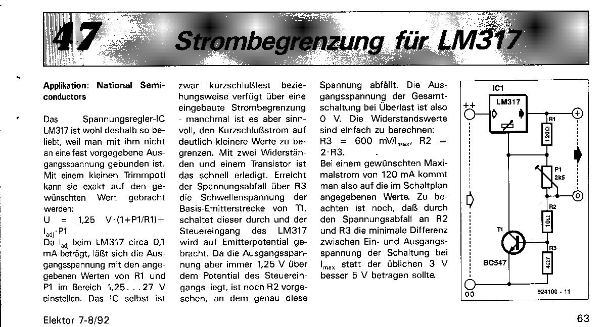

Man könnte den zweiten 317 weglassen und den Strom direkt am Transistor
begrenzen, Stichwort Konstantstromquelle. Dann sollte das aber eher ein
BD536 werden. Braucht zusätzlich einen Shuntwiderstand und einen zweiten
Transistor.

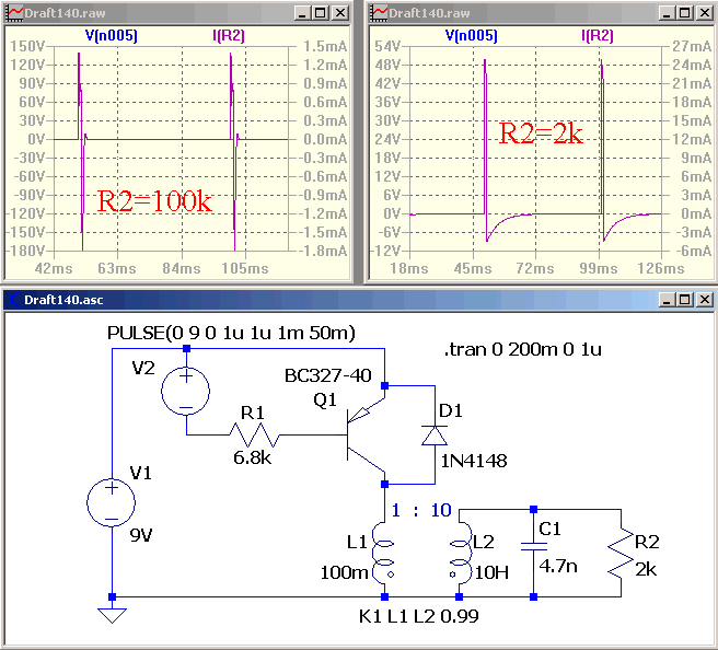

Wie lange hält der 317 eigentlich die Abschaltinduktionsspannung vom
Trafo aus? Die Diode über dem Transistor ist ja nett gemeint, aber die
Spannung steht dann halt am Ausgang des 317 an.

Der Trafo ist ein Transformator, mit dem eine ausreichende Spannung
erzeugt wird, damit der gewünschte Strom in den Körper eingeprägt werden
kann.
Eine Strombegrenzung durch den Trafo ist nicht vorgesehen.
Stimmt, muss auch nicht.
> einem Stechen.
Wie kommst du auf diese Aussage? Die stimmt so eigentlich nicht.
Die Elekotroden haben zwar diverse Kapazitäten, der Ohme Anteil ist aber
recht dominant, somit sind Spannung und Storm miteinander verknüpft.
Der Gleichstromanteil ist bei TENS relativ egal. Die Signale für Muskeln
sind frequenzmoduliert. Mit Mehr Strom werden mehr Muskelzellen
stimuliert. Mit höherer Frequenz steigt die Kontraktion der Zellen und
damit der Kraft der einzelnen Zelle.
Bei medizinischen Elektristiluationen, bei denen man reproduzierbare
Ergebnisse haben will, wird Strom und Frequenz eingestellt. Spannung
gibts da nur als Sicherheitslimit.
Bei TENS reicht es aus, den Strom indirekt über die Spannug
einzustellen, damit man über den Patienten ein Feedback hat, ob der aus
der Spannung resultierende Strom ausreicht oder zu hoch ist.
Was mich aber an der Schaltung viel mehr stört ist, dass am Ausgang
ordentliche eine Energiebegrenzung fehlt. Erstefhlersicherheit ist
ebenfalls keine gegeben.

von neverever (Gast)
von Andrew T. (marsufant)

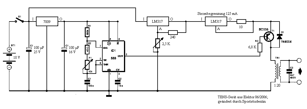

Hallo!
Danke für eure Anregungen. Kann leider net so oft hier schreiben, da ich
gerade die Woche über echt viel beim Training bin. Das Semester ist bald
rum und da ist "Fleischbeschau"! :D Hier bei uns in Bayern ist das
Sportstudium echt hart!
> Bernd D. (bernd_d56)
> Mich würde eher interessieren, ob man damit wirklich einen Effekt ausser
> Kribbeln und Schmerzen erzielen kann.
Das ist so gewollt. ;-)
> MaWin (Gast)
Wieso denn ein Spannungabfall von 3 Volt? Müsste die Eingangsspannung
beim LM317 nicht nur mindestens 1,5 Volt über der Ausgangsspannung
liegen? Lässt der LM317 als Strombegrenzer da echt nur noch ein Drittel
der Eingangsspannung durch?
Ich habe die Schaltung nochmals geändert. Wie ist das, wenn man zwei
Blockbatterien in Reihe schaltet und die Schaltung mit 18 Volt betreibt?
Kommen da hinter dem zweiten LM317 wenigstens noch 10 Volt raus? Wie
berechnet man den Spannungsabfall eines LM317 als Strombegrenzer? Welche
Spannung würde bei der obigen Schaltung sekundärseitig am Trafo
anliegen?
> ebenfalls Unsinn.
Hatte hier in Bayern Physik im Abi, aber Trafo mit Gleichspannung? Kenn
ich net.
> Timm Thaler (timm-thaler)
> Transistor.
Ging das auch einfach mehrere BC556 parallel zu schalten? Hatte das mal
in irgendeiner anderen TENS-Schaltung gesehen. Wo kommen dann die
Widerstände für die Strombegrenzung hin?
Was kann eigentlich passieren, wenn so ein LM317 defekt ist? Kann das da
passieren, dass der auf Durchzug schaltet und Spannungs- und
Strombegrenzung nicht mehr funktionieren?
> Tilo L. (katagia)
Hatten für das Training mals testweise so ein Gerät. War eigentlich
etwas inoffizielles, d.h. nicht offiziell für den Handel. Hatte ein
Kommilitone mitgebracht. Da hatten sich Strom, Spannung, Impulsfrequenz
und Impulsbreite einstellen lassen. Für den Muskelaufbau waren da
Parameter vorgegeben. Dann hatte ich aber mal angefangen, die
verschiedenen Regler nacheinander und in unterschiedlicher Reihenfolge
aufzudrehen. Bin da experimentierfreudig. :-) Und das mit 100 Volt
aufwärts bei einigen mA hatte sich am besten angefühlt. Ist zwar für den
Muskelaufbau nicht so geeignet, aber so ein TENS-Gerät hat auch noch
andere Einsatzmöglichkeiten. Das wird dann aber hier zu unanständig. ;-)
Der Strom ließ sich nur begrenzen, Da konnte man die maximalen mA
einstellen, aber es wurde nicht angezeigt, was tatsächlich geflossen
ist. Deswegen soll der Strom im Eigenbau auch begrenzbar sein.
Sportstudentin

Hallo und guten Tag,
wenn Du unbedingt den LM317 verwenden willst, würde ich
diese Schaltung  aus Elektor 7-8 1992 verwenden.
Den Strom könnte man über einen Stufenschalter oder ein
Poti einstellen.(Poti  1- 2Watt)
Oder einfach den guten alten L200 verwenden.
Mann kann auch den Strom einfach über Widerstände direkt am Trafo
begrenzen.
(Poti mit 1 bis 2 Watt oder Stufenschalter)
oder über den Transistor . (Konstantstromquelle).
Die maximale Augangsspannung  am Trafo würde ich über Zenerdioden
mit Gleichrichter  in grenzen halten. (ist sinnvoll denke ich)
Allerdings ist die Schaltung nicht optimal
Sicherer und besser wäre es den Strom und die Spannung direkt
Sekundärseitig zu begrenzen.
Bei den hohen Spannungen sollte man aber Vorsicht walten lassen!
Selbst wenn es nur kribbelt,  man(frau) kann sehr schnell die Herzströme
durcheinander bringen.
Thomas
von Sportstudentin (Gast)
Danke für die Schaltung. Damit hat man mit einem LM317 einen
Spannungsregulator und gleichzeitig eine Strombegrenzung auf 120 mA mit
dem im Schaltplan angegeben Werten. Richtig? Habe den Schaltplan danach
geändert.
Bei einer Eingangsspannung von 18 Volt und einem minimalen
Spannungsabfall von 5 Volt hätte man dann sekundärseitig bei einem Trafo
mit 1:20 dann also noch gut 260 Volt maximal bei 6 mA. Gibt es bei dem
BC556 zwischen Kollektor und Emitter eigentlich auch noch einen
Spannungsabfall?
Sind die 260 Volt echt schon so gefährlich, wenn man den Strom auf 6 mA
begrenzt und über der Gürtellinie Elektroden mit zwei Kontakten benutzt?
Oder eben Klebeelektroden unterhalb der Gürtellinie.

von Tilo (Gast)
Steck mal den Finger in die Steckdose, dann weißt du es.
Wenn bei dir mit über der Gürtelline auch der Thorax gemeint ist, würde
ich die 112 schon im Vorfeld anrufen.

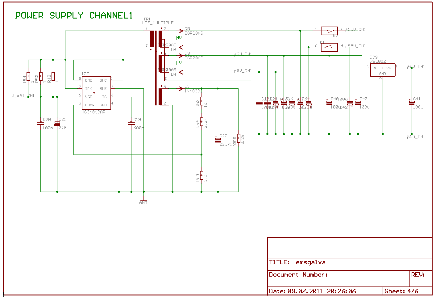

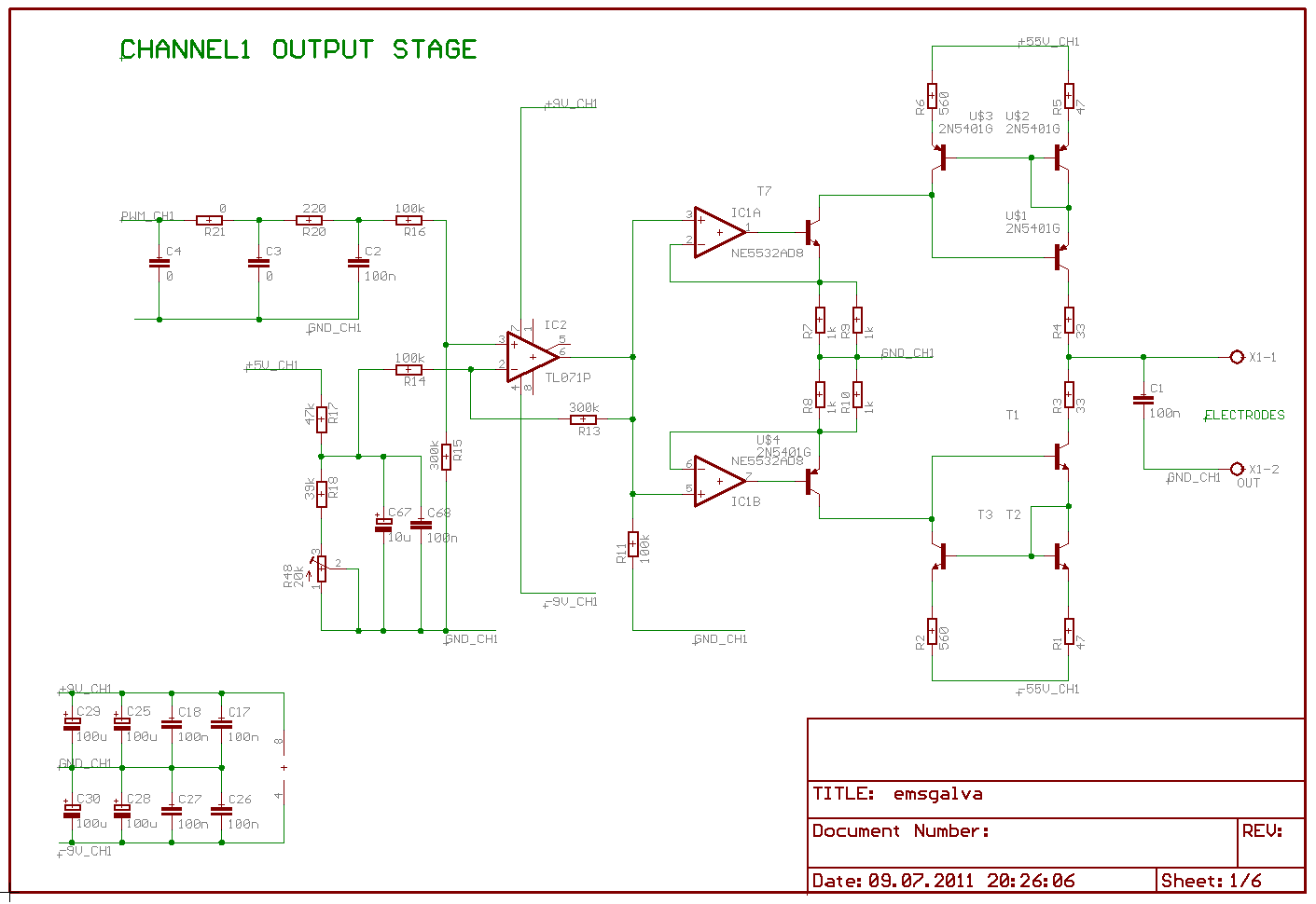

von wosnet (Gast)
Ich hatte mich mal mit der Entwicklung solcher Geräte befasst für die
Erzeugung von Exponentialstrom und Schwellstrom
(Physiotherapeuten-Slang) zur Behandlung von Lähmungen.
Je nachdem wie Dein Kenntnisstand ist könnte es komplizierter werden:
Handelsübliche Tens-Geräte haben Ströme im zweistelligen mA-Bereich. Um
die durch den Körper zu kriegen braucht Deine Stromquelle Spannungen
jenseits der 100V. Meine Lösung hier war ein Sperrwandler, der aus 9V
der Batterie ca. +/-55V Gleichspannung erzeugt hat. Die Pulsform, die
zum Körper führt kann man dann am besten per Mikrocontroller mittels PWM
über Stromspiegel erzeugen, die mit dem 250V betrieben werden. Ein Trafo
würde das Signal lastabhängig verzerren.
Wichtig ist, eine Pulsform zu wählen, die keinen Gleichanteil hat, da
sonst Elektrolyse auftritt (Erscheinung bei zu hohem Strom ähnlich einer
Verbrennung). Dafür braucht man auch eine symmetrische Betriebsspannung!
Ich würde einfach mal den Schaltplan in die Runde werfen (ist leider
etwas hingeschmiert, aber sollte das Prinzip verdeutlichen). Über das
Netz PWM_CH1 kommt die gewünschte Pulsform vom Controller.
Was man auch dazu sagen sollte: Solch ein Gerät erfordert einiges an
Entwicklungsarbeit bis es wie ein marktübliches Gerät funktioniert.
Wahrscheinlich ist es besser, so ein Ding zu kaufen. Ist aber dennoch
ein interessantes Elektronikprojekt bei dem man viel lernen kann
(Sperrwandler, Trafodimensionierung, Stromquellen, PWM, Nutzerinterface
mit Mikrocontroller...)

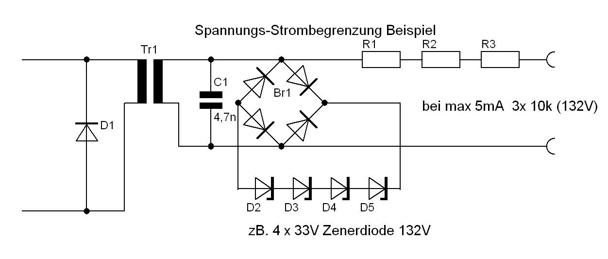

von Thomas B. (thombde)
Hallo
Ich kann nur Verbesserungsvorschläge zu der von Dir
gegebenen Schaltung machen.
Leider kenne ich die Kurvenform, Spannungs-, und Stromwerte der
Professionellen Geräte nicht.
Wenn Du den Schaltungsaufwand gering halten willst, kann man das so
machen.
Aber ich würde die maximale Ausgangsspannung begrenzen.So hat man einen
definierten Wert um den maximalen Strom (durch den Körper)nicht zu
überschreiten
Ich würde auch mit kleineren Strömen anfangen, z.B. 2mA.
Die beiden Widerstände in meinem Beispiel würde ich so dimensionieren,
dass 5mA nicht überschritten werden. (2 oder besser 3 Widerstände in
Reihe!!)
Bitte beachte auch, …was passiert bei einem Fehler im Aufbau,
oder einem defekt des LM317 ?
Die 260V am Ausgang scheinen mir auch etwas übertrieben.
Zu hohe Spannungen werden so oder so am Haut(Körper)widerstand
zusammenbrechen.
Leider hast Du keine Angaben zu dem Trafo gemacht, das 1:20 ist mir
zu wenig .  12V / 1,5 VA 50Hz ?
Thomas
wolle g. schrieb:
> Ist das eine erprobte Schaltung? Wahrscheinlich nicht.
Die Schaltung von der Sportstudentin ist sicher nicht erprobt.
Es sei denn von Elektor.
Ich habe hier noch einen Schaltplan gefunden.
Das scheint mir die sicherste Lösung zu sein.
Vielleicht stöpsel’ ich mir das sogar selber mal aufs (Steck)Brett.
Thomas

> wosnet
Eine interessante Schaltung. Was liegt denn da primärseitig an TR1 an?
Das ist doch nicht gerade ein Trafo aus der Bastelkiste. Und an den
Elektroden lägen dann 110 Volt an? Mit Mikrokontrollerprogrammierung bin
ich überfordert. Könnte man PWM_CH1 net auch mit einem 555 oder so
ansteuern?
machen.
Danke für deinen Verbesserungsvorschlag. Sowas habe ich echt gesucht,
wie man V und mA sekundärseitig begrenzt. Das habe ich mal in die
Schaltung integriert. Welche Funktion hat eigentlich die Diode
primärseitig? Kann man dafür auch eine 1N4004 nehmen?
überschreiten
Habe jetzt wieder 1:10 für den Trafo eingetragen. Kommt man bei der
Beschaltung sekundärseitig überhaupt auf 100 Volt? An dem LM317 sollten
mindestens 5 Volt abfallen. Welchen Spannungsabfall gibt es durch den
BC556? Die Originalschaltung vom Elektor müsste eigentlich 90 Volt
machen. Hatte aber deutlich weniger gemessen. Glaube nur 30 Volt oder
so.
Oder wäre es besser, die Schaltung mit 12 Volt zu betreiben und einen
1:20-Trafo zu nehmen?
Genau das müsste doch durch deinen Verbesserungsvorschlag abgefangen
werden. Oder nicht?
Wie findet man die Daten raus? Wieso ist das wichtig? Dass der Trafo als
Strombegrenzer wirkt oder warum? Hatte für die Elektorschaltung so einen
kleinen Trafo (ungefähr 4 x 4 x 3 cm Gesamtmaße) benutzt. Da stand außer
einer Seriennummer oder so nix drauf. Macht aus 230 Volt rund 12 Volt.
Könnte aus einem Steckernetzteil sein.

von wosnet (Gast)
Der Trafo ist Teil eines Sperrwandlers, der mit 9V-Batterie betrieben
wird (mit dem guten alten MC34063). Primärseitig können durch die
Induktivität einige 10V entstehen.
Das ist ein kleiner Trafo mit Ferritkern und Luftspalt, selbst
gewickelt.
Die Pulse müssen natürlich nicht von einem Prozessor kommen, da geht
jeder Pulsgenerator 0..5V.
Die Ausgangsschaltung ist ein Stromspiegel, d.h. es liegt im Prinzip nur
die Spannung an den Elektroden an, die gebraucht wird um den
eingestellten Strom zu liefern. Die Betriebsspannung muss dazu nichtmal
konstant sein. Die Stromquelle hat einen recht hohen Innenwiderstand, so
dass Schwankungen der Betriebsspannung in Grenzen ausgeglichen werden.
In Profi-Geräten habe ich neben echten Stromquellen/Stromspiegeln (z.b.
bei einem größeren von Bentronic) auch schon (kleine!) Trafos am Ausgang
gesehen, meist war das aber bei Geräten die nur wenige Pulsformen
beherrschten und der Ausgangsstrom war extrem von der Positionierung der
Elektroden und Hautzustand abhängig (z.B. die Handgeräte von SchwaMedico
oder Neurotec).
Die netzbetriebenen Geräte haben intern alle ein Netzteil, dass den
Sicherheitsanforderungen genügt und 230VAC aus dem Netz erstmal zu was
kleinerm umwandelt. Manche haben auch einen internen Akku und lassen
sich bei eingestecktem Netzstecker nicht betreiben.

getrennt werden.
Ich würde von einem max. Hautwiderstand ausgehen, z.B. 4kOhm. Dann
möchte ich 20 mA fließen lassen
-> 4k * 0,02 = 80V
Mit einem Übertrager 1:10 wird der halbe Eingangsstrom benötigt im
Vergleich zum 1:20. Einen 1:10 NF-Übertrager hab ich hier rumliegen und
könnte ihn mal kurz vermessen.
Muskeltraining mit einem paar Elektroden / 1 Kanal ist recht
zeitraubend. 6-8 Kanäle beschleunigen das Ganze. Damit die Ströme nicht
unkontrolliert kreuz und quer fliessen, muss jeder Kanal galvanisch mit
einem Übertrager getrennt werden. Damit fällt die Kondensator-Variante
flach.
Dazu gabs hier schonmal einen ausgiebigen Thread. Trotz des leicht
unterschiedlichen Themas enthält er noch nicht genannte Informationen:
Beitrag "TENS / Reizstrom"
Zur Impulsform hab ich da schonmal was geschrieben:
Beitrag "Re: TENS / Reizstrom"
