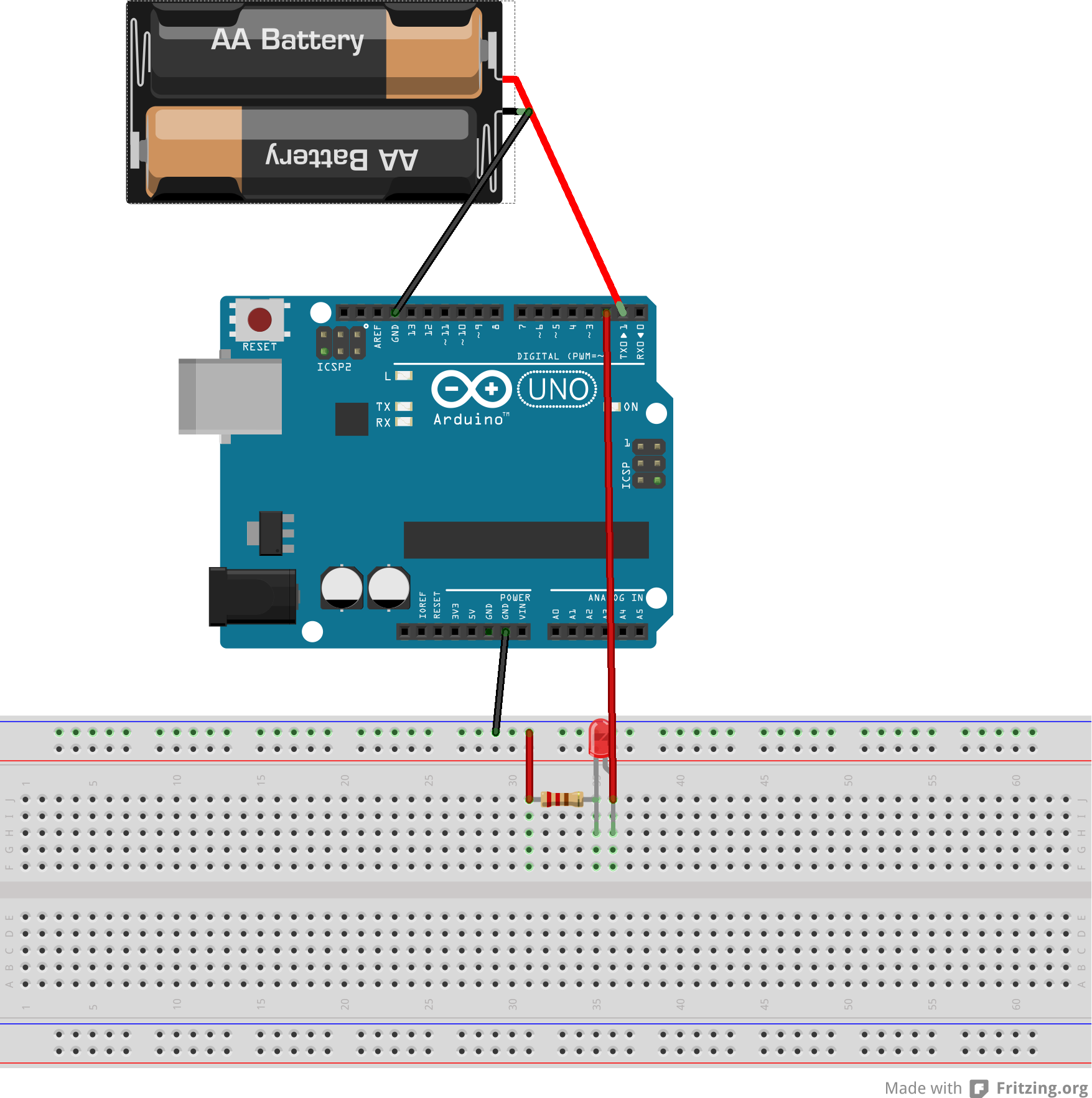

von Timm R. (Firma: privatfrickler.de) (treinisch)
wie wäre es mit einem Schaltplan?
vlg
 Timm
P.S. oder einem guten Foto?

Ja das ist blöd, denn genau das passiert...
Habe einen Schaltplan angehängt.

von Marcus W. (marcusaw)
NIE NIE NIEMALS ohne Vorwiderstand eine Spannung an die Inputs. Im
dümmsten Fall ergibt das einen Kurzschluss und der µC stößt den
magischen weißen Rauch, der ihn am Leben hält, aus. Wenn der Rauch
rauskommt, hast du echt Arbeit, möglichst viel davon wieder
reinzubekommen - meistens kauft man lieber gleich nen neuen ;)

von Karl H. (kbuchegg)
max schrieb:
> Aber wenn ich beim Vcc der Batterie 10KOhm in Serie schalte, warum kommt
> dann noch eine Spannung durch?
Weil der Eingang des Ardunion so hochohmig ist, dass sich mit dem 10kOhm
nur ein minimalistischer Spannungsteiler einstellt.
Sprich: da fliesst so wenig Strom, dass am 10kOhm Widerstand keine
nennenswerte Spannung abfällt.
> Beim messen zeigt er mir an er hat 0.11
> Volt zu wenig für einen HIGH Pegel..
Das reicht noch lange für ein High.
Die Grenze für High-Low liegt viel tiefer.
max schrieb:
> Die nächste Frag wäre dann, warum die LED noch leuchtet (jedoch
> schwächer)  wenn nur der Masse Pin abgesteckt ist..?
Weil dann an deinem 'Messpin' gar nichts angesteckt ist.
Damit hängt der in der Luft.
Es ist aber ein Trugschluss anzunehmen, dass ein Pin, an dem nichts
hängt, automatisch 0 Potential hat! Das hat er nicht.
Tatsächlich ist der Eingang dann so hochohmig, dass er sich jedes
dahergelaufene elektromagnetische Feld aus der UMgebung einfängt. Der
Pin wirkt wie eine Antenne.
Und genau deshalb brauchst du an so einem Pin einen Pull-Down Widerstand
(also einen Widerstand vom Pin nach GND), der dem Pin auch dann noch
einen sauberen Pegel aufzwingt, wenn sonst nichts am Pin angeschlossen
ist.
Glimmen tut die LED deshalb, weil der Pin ja kein definiertes Potnetial
mehr hat, sondern sich alles einfängt, was da kreucht und fleucht. Zum
Beispiel auch Wechselspannungen, von denen wir alle umgeben sind, und
die zb im Falle des 230V Stromnetzes in deiner Wand, mit 50Hz zwischen 0
und 1 wechseln. 50 Wechsel in der Sekunde sind für deine Augen zu
schnell, da kommst du nicht mehr mit. Also siehst du das als glimmen.
