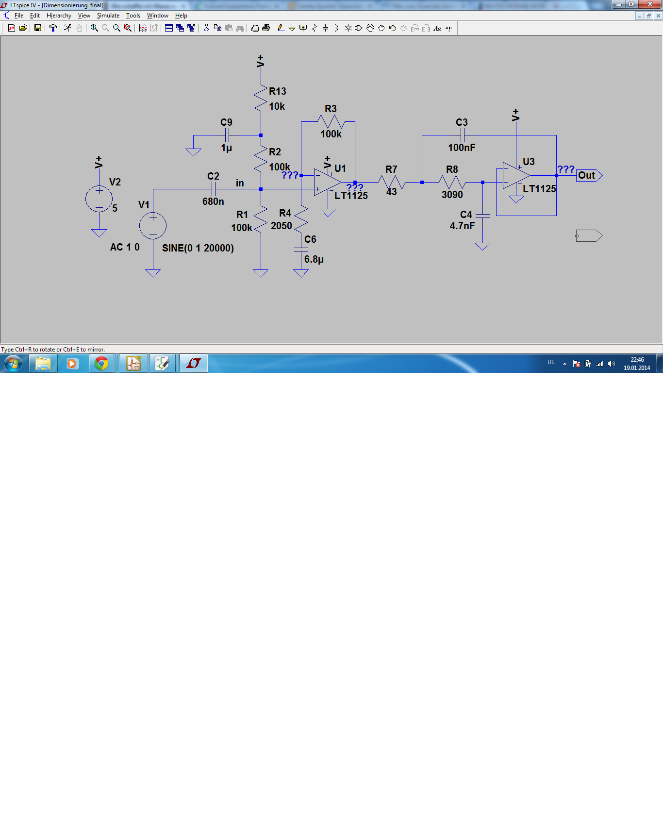

Hier ist der Schaltplan. Ich möchte das aus Spaß mal löten, weil ich das noch nie gemacht habe. Kann ich jetzt also den Kondensator des Filters 2.Ordnung einfach auf der Rückseite meiner bestellten Platine löten und somit dessen Masse schaffen?
Badabeng schrieb: > Hier ist der Schaltplan. LT1125 ist ein sehr edler und teurer OpAmp. Für Lochraster Perlen vor Säue. Da du nur +5V als Versorgungsspannung hast und mit virtueller Masse bei 2.5V arbeitest, würde ich den TS912 als OpAmp empfehlen (keinen LM358, und der sonst übliche NE5532 würde mehr Spannung sehen wollen). Dann passt der OpAmp wider zur Lochraster ohne Massefläche. > Heißt es also, dass ich z.B. einfach das einen Ende des Widerstandes auf > der Rückseite der Platine mit der Kupferauflage verlöte und damit für > den Widerstand die Masse festlege? So in etwa, Masse ist eher auf der Bauteilseite.

Ah ok, danke. Was kann ich jetzt mit meiner Platine dann eigentlich anstellen, wenn sie keine Massefläche hat?
Alle Schaltungen, welche auch ohne Massenfläche funktionieren. Also z.B. keine Schaltregler oder Messverstärker, die genau sein müssen aber unempfindlichere Schaltungen schon.

Badabeng schrieb: > Ah ok, danke. Was kann ich jetzt mit meiner Platine dann eigentlich > anstellen, wenn sie keine Massefläche hat? In dem du Masse (also Minus deiner Spannungsquzelle) genau so als Leiterbahn modellierst wie Plus und all die Signalleitungen auch. http://www.oocities.org/mwinterhoff/lochrast.htm

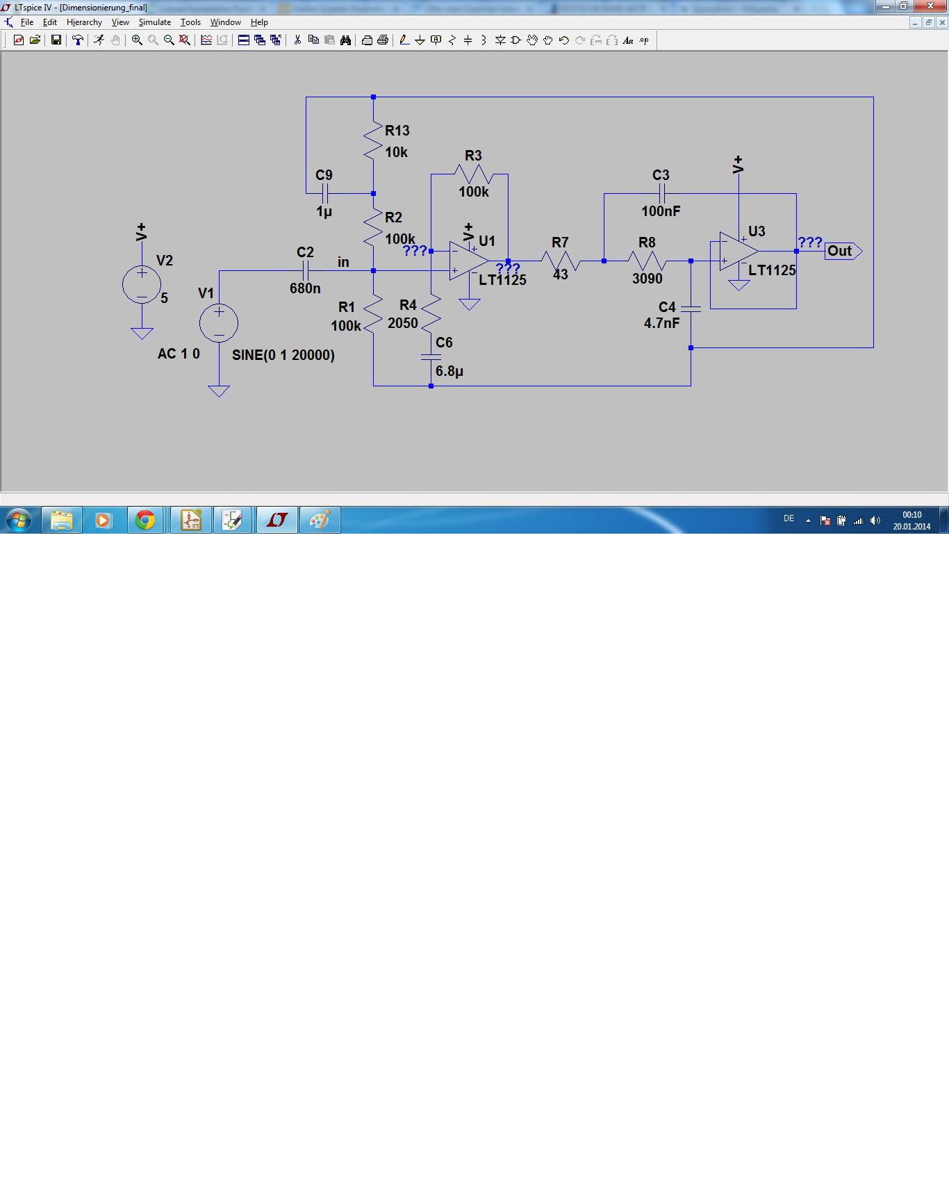

Badabeng schrieb: > dass ihr mir dieses Geheimnis gelüftet habt. Das Problem wird dir bei der Versorgung auch begegnen. Denn dort steht dann nur Vcc oder V+ an einer Kugel oder wie in deinem LT-SPice Plan sogar nur an einem Strich. Und dann müssen alle Kugeln mit dem selben Namen und/oder alle Striche mit dem selben Namen mit einer Leitung verbunden werden. Letztendlich ist ein Massesymbol im Schaltplan nur ein Hilfsmittel, dass der Schaltplan übersichtlicher bleibt. Sonst muss ich die Masseleitung vom Siebelko im Netzteil über 10 Seiten bis ganz hinten verfolgen, um zu sehen, ob ein Bauteil an Masse angeschlossen ist. Badabeng schrieb: > Bis jetzt habe ich mir noch keine Gedanken darüber gemacht, wie man eine > analoge Massefläche für den Schaltplan realisiert. Idealerweise wird auch eine "normale" Leiterplatte so gemacht, dass sie ohne Massefläche (zumindest auf der Aussenlage) funktioniert. Das Kupferfluten ist bestenfalls ein kleiner Gimmick hinterher.
Auf meiner letzten Lochrasterplatine machte ich es mal so, wie es oft auch in Schaltplänen ist, wo man unten eine waagerechte Leitung für Masse und oben eine waagerechte Leitung für VCC hat. Ich lötete da oben und unten einfach einen dicken Draht über die gesamte Breite der Platine im Europa-Format 160x100 ein. Für eine analoge Masse oder eine zweite VCC würde ich es ähnlich machen, und noch einen dritten und vierten dicken Draht ziehen. Es verkleinert allerdings allmählich die Nutzfläche.
MaWin schrieb: > Badabeng schrieb: >> So wie in der Abbildung? > > Genau, die anderen Dreiecke auch noch. Aber Achtung: Oben an R13 liegt in dem Screenshot jetzt auch Masse an, da sollte eher Versorgungsspannung hin.
