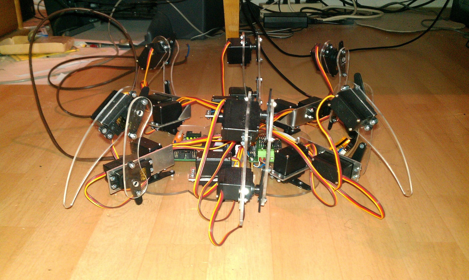

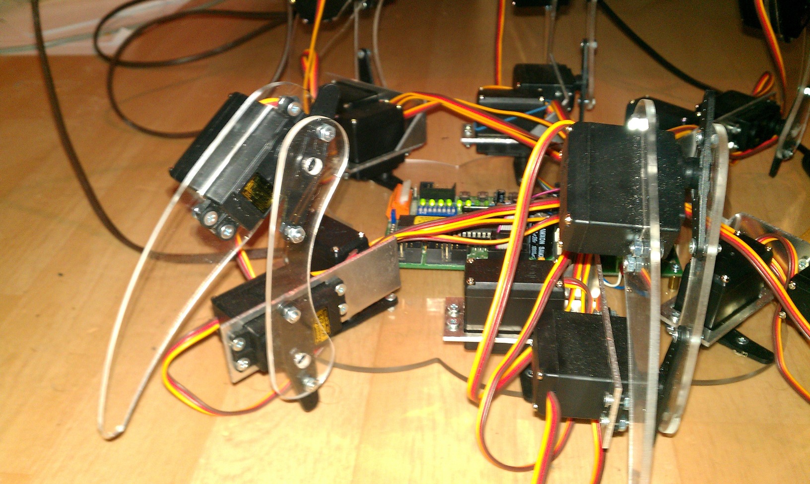

von chris_ (Gast)
Hey, da fehlt noch ein hübsches Bildchen von Deinem HEX-BOT.
von Joachim J. (felidae)
Bilder könnt ihr haben!
