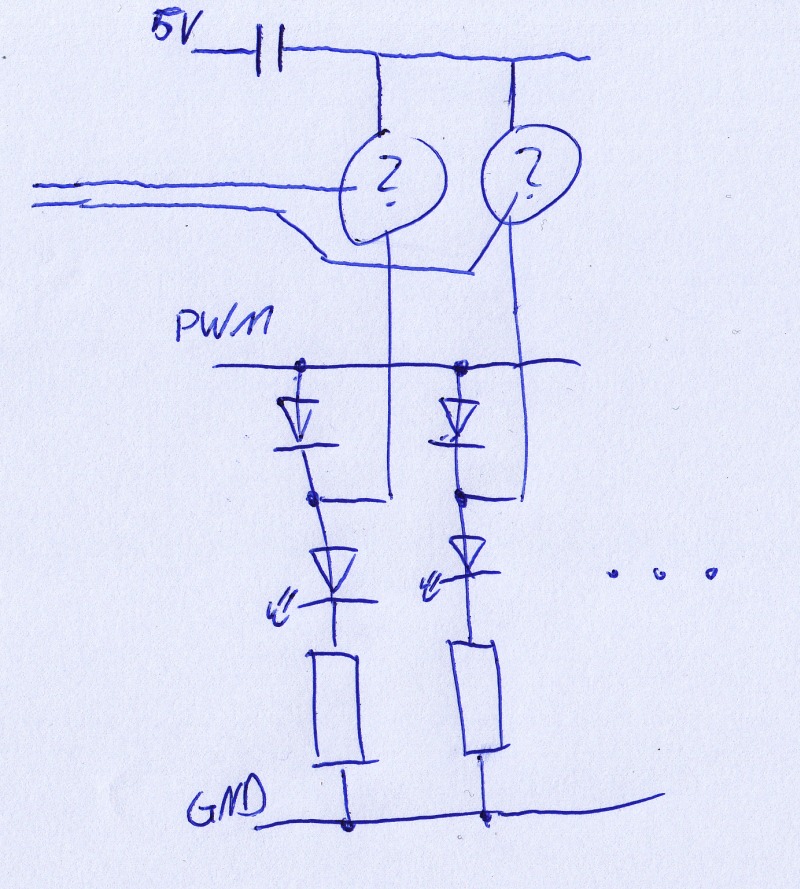

Bei meinem Aktuellen Projekt würde ich gerne einen Kondensator (ziemlich
Teuer, weil groß) für mehrere LED's nutzen, dabei darf er nur EINE LED
"versorgen". Nun wüsste ich gerne wie ich dies bewerkstelligen kann.
Dabei muss beachtet werden dass die LED's dauerhaft mit PWM vesorgt
werden.
Bei meiner tests auf der Steckplatte hatt ich immer das problem dass die
LED, welche ich angesteuert hab dann auf voller Helligkeit bliebt und
nicht wieder dunkler wurde als sich der Kondensator geleert hat. (Habs
mit bc547 in verschiednen Aufbauten versucht)
Nebenbei noch: Das Steuersignal würde ich gerne mit einem uC erzeugen,
nur da ich in dem Bereich neu binn würde ich gerne wissen was für einen
ich dafür am besten nutzen sollte.
Ich hatte mir vorgestellt das Binär auszugeben und dann mit AND-Gattern
so umzuwandeln, dass ich es für die Stuerung nutzen kann.
grüße Sebastian
P.S.: Tut mir leid falls der Betreff unpassend ist, aber mir ist kein
wirklich guter eingefallen.

Aber was willst du überhaupt mit der Schaltung machen? Ich haben den
sinn noch nicht verstanden.

Was genau soll denn deine Schaltung machen? Für uns ist es einfacher,
dir Tipps zu geben, wenn du uns die Anwendung (unabhängig von deinen
ggf. bereits vorhandenen Lösungsansätzen) beschreibst.

Die gesamte Schaltung wird für einen dimmbaren Sternenhimmel (hoffe das
sagt euch was :P) wo einzelne LED's ab und zu mal etwas Stärken leuchten
als der Rest. Das Stärken leuchten soll aber keine einfaches An/Aus
sein, sondern soll die LED dann langsam "ausglimmen"
Zur Bildgröße: kommt dirket vom Scanner
grüße Sebastian

und warum kannst du das nicht per PWM ohne Kondensator machen?

Mit PWM würd ich alle LED's auf einmal schalten, was ich aber nicht
will.
Zudem wär das mit PWM ein ziemlicher Aufwand worauf ich keine Lust hab.
grüße Sebastian
> will.
16 Soft-PMW-Kanäle sind möglich. Wenn man 1 Kanal für die normalen
Sterne verwendet kann man noch 15 Supernovas installieren.
Ob deine Schaltung mit den Kondensator einfacher ist bezweifle ich.

1. Woher willst du_ das _wissen?
2. Ist Lernen für dich auch Aufwand, auf den du keine Lust hast?
3. So wie du den Kondensator in die Schaltung "reingeknüppert" hast,
könnte es mit dem PWM am Ende einfacher werden.
> will.
Deine Schalter wären einfache und billige Transistoren wie BC547
angesteuert mit 5V, weil sich auch rückwärts sperren und 5V aushalten,
aber der Aufwand ist dann höher als wenn du gleich PWM per LED baust.

Problem ist, dass Transistorn für PWM höchstwahrscheinlich viel zu
langsam schalten. Googlet mal "Transistor Sättigung".

Dann nimmt man dafür billige Mosfets a-la FDG63xx - e.g. FDG6301,
FDG6317, ...

Ich würde einfach die PWM abwechseln auf einen anderen PIN legen. Man
kann nämlich statt des einfachen Flankenwechsels auch in der
Interruptroutine anstossen.
