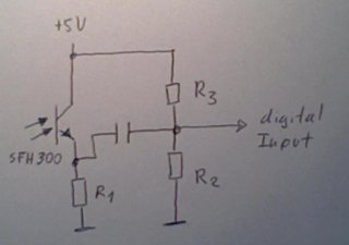

Hallo Zusammen, da sich an sehr vielen MC-Schaltungen eine Testled befindet, habe ich mir überlegt, diese für Debuggingzwecke zur Datenübertragung zu verwenden. Das ist besonders dann sehr nützliche, wenn man an keine Hardwarepin herankommen kann. Nach ersten Abschätzungen komme ich mit der Schaltung auf eine Datenrate von 2-10 kBit/s. Die Codierung des Signals soll möglichst gleichspannungsfrei damit der Kondensator auf die Mittenspannung läuft. Im Anhang meine Schaltung.

In der jetzigen Konfiguration braucht das Signal etwa 8ms Einlaufzeit. R1=20K R2=100K R3=100K C=50nF

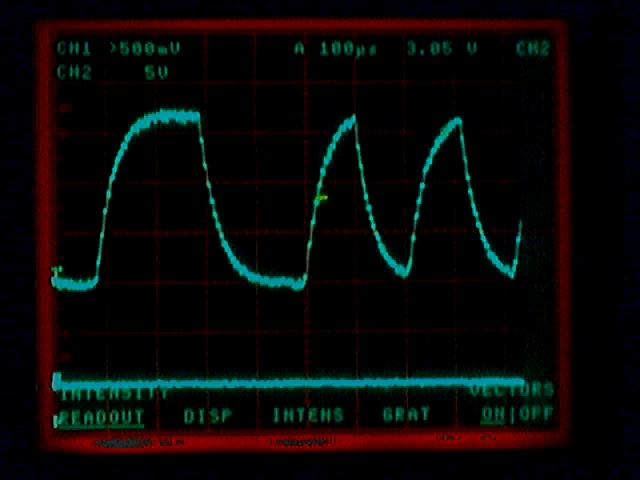

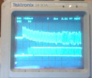

> Autorücklichtern machen ;-) >Ist schon in der Mache >http://www.golem.de/news/optische-datenuebertragun... Das klingt sehr interessant. Es ist aber nicht explizit die Automobilindustrie erwähnt. Werden dafür normale LEDs verwendet? Ich könnte mir vorstellen, dass man für die hohen Datenraten spezielle LEDs braucht. Im Anhang das Signalbild meines Versuchsaufbaus mit uralt 20mA LED und der Fototransistorschaltung von oben mit SFH300. Mein jetziges Programm verwendet FSK als Modulationsverfahren. Bit=0 ==> Schwingung mit T=400us Bit=1 ==> Schwingung mit T=200us Damit werden im Schnitt 4KBit/s erreicht. Interessant wäre die maximal erzielbare Übertragungsrate aus Sicht der Strecke. ( Entschuldigung für die schlechte Bildqualität, ich habe hier am Standort leider nur das alte Oszi und nur die Laptop Webcam. )

Die Kunst ist meistens nicht die Sendeseite, sondern die Detektionsseite. Bis so etwas zuverlässig funktioniert, schätze ich mal 8-16 Stunden.
