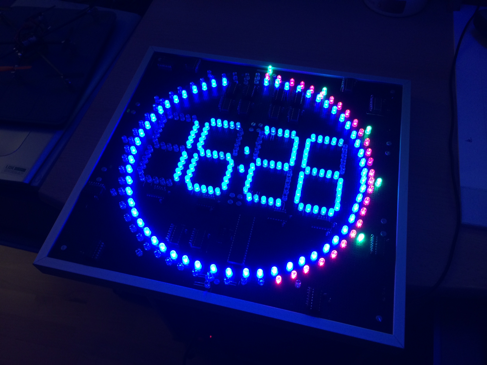

Hallo liebe Mikrocontroller Gemeinde,
ich habe mir in den letzten Semesterferien eine LED Uhr überlegt und
verwirklicht (siehe Anhang). Die Uhr ist zu 100% eine Eigenentwicklung
und wurde von mir gebaut und programmiert. Die Uhr arbeitet dabei mit
einem ATMEGA16 und einigen schieberegistern.
Das Problem ist, ich bin eher der Hardware als der Software-typ und habe
es in den letzten Semesterferien gerade noch so geschafft die Uhr fertig
zu Programmieren.
Im Moment läuft sie mit einem Externen Taktgeber der jede Sek ein Impuls
gibt. (ca. 30Sek Abweichung /Monat)
Ich habe bereits einen DCF77 Empfänger von Conrad am INT0 Pin allerdings
ist dieser noch nicht implementiert.
So, wie gesagt ich bin eher der HardwareTyp und leider verstehe die
ganzen mehr oder weniger fertigen Programme zur signalauswertung, die
ich hier im Forum gefunden habe nicht.
Darum bitte ich jetzt euch um Hilfe. Falls Interesse besteht, kann ich
auch gern die Teile Liste und Pläne zur Verfügung stellen.
Ich bräuchte eine Funktion o.ä. welche ich einfach einmal die Woche
aufrufe, dabei kann die Uhr von mir auch auch gern stehen bleiben.
Welche mir dann nachdem sie das Signal dekodiert hat einfach 3 Werte
liefert (sek, min, h), die ich dann der Uhr übergebe. Ich habe noch nie
was mit Interrupts oder ähnlichem gemacht und wahrscheinlich deswegen
blicke ich durch die ganzen Ansätze dafür nicht durch..
Ich würde mich wirklich freuen, wenn mir jemand helfen könnte.
Hier die haupt Schleife meines aktuellen Codes. Am Anfang werden die 3
Ringe auf die jeweilige zeit gestellt und bei einem Takteingang geht
einfach eine blaue led mehr an (sekp1()).

von Karl H. (kbuchegg)
> aufrufe,
das hat wenig Sinn.
Denn im Grunde ist der ganze Ansatz mit dem externen Taktgeber schon
unsinnig. Das kann der µC auch ganz alleine problemlos, indem man mit
dem verbauten Quarz am Mega sich die Uhr aufbaut.
Jetzt wirds schwierig. Denn im Grunde ist der ganze Software-Aufbau
nicht besonders schlau gemacht. Am vernünftigsten wäre es, das mal
umzubauen.
Wenn du sagst, dass du der Harware-Typ bist. Eine langfristig stabile
Takquelle stellt zb das 50Hz 230V Netz dar. In deinem Netzteil hast du
nach dem Trafo sicherlich noch Zugang zu den 50Hz. Die Spannung
entsprechend heruntergeholt, eventuell noch einen Dezimalzähler bis 50
zählen lassen (das kann aber auch der Mega machen) und du hast ein 1
Sekunde-Signal, dass sich in Punkte Langzeitstabilität nicht verstecken
braucht. Der Vorteil wäre halt, dass du in deinem Programm nichts ändern
brauchst. Den Nachteil brauch ich dir nicht erzählen - du müsstest halt
wieder was bauen und du bist extrem unflexibel.
Wenn du die Uhr noch weiter ausbauen willst, wirst du aber nicht umhin
kommen, dich mit Software weiter zu beschäftigen. Ohne Interrupts ist
das alles nun mal recht sinnfrei. _delay_ms ist zwar einfach - aber
_delay_ms ist in richtigen Progammen selten eine Lösung, oft aber das
Problem.
So wie ich das sehe, wirst du um Timer/Interrupt bzw. externe Interrupts
nicht herumkommen. Ich seh da ehrlich gesagt keine wirkliche
Lösungsmöglichkeit, die ohne derartige Basiskonzepte auskommen würde und
ohne dass man da ein 'richtiges' Uhrenprogramm dafür schreibt.
Oder eben ganz klassisch alles in Hardware realisieren.
Oops.
Seh grad auf deinem Foto: Du hast dem ja gar keinen Quarz verpasst!
Das ist schon mal nicht schlau. Gar nicht schlau.
Wenn es um Zeit Sachen geht, dann führt an einem Quarz kaum ein Weg
vorbei. Bei ganz kurzen Zeiten, die dann auch noch nicht besonders genau
sein müssen, ok da kann man drüber reden. Aber bei einer Uhr, bei der
sich Fehler im Millionstel Sekunden Bereich ganz schnell aufsummieren
Wie stellst du eigentlich die Uhr?
Ich seh nirgends irgendwelche Taster oder sonstige Bedienelemente. Im
geposteten Programmausschnitt ist auch nichts in dieser Richtung zu
sehen.
DCF77 alleine ist auch keine Lösung. Hast du (aus welchem Grund auch
immer) keinen Empfang, dann kannst du die Uhr noch nicht mal von Hand
stellen und laufen lassen.
von Julian S. (julli_s)
Im momentan am
Ich stelle dir Uhr am PC, indem ich einfach die 3 variablen vorgebe. So
läuft die Uhr jetzt seit ca. 6 Monaten. Musste sie zwischendurch nur 1x
neu stellen wegen einem Stromausfall.
von Marc P. (marcvonwindscooting)
Na dann w"urde ich 'nen Akku parallelschalten, wenn der Stromausfall der
einzige Grund war, die Zeit neu einzustellen ;-)
DCF77 eignet sich nicht besonders als Sekundentakt, wenn der 59. Takt
ausbleibt. Aber wenigstens weiss man dann wenigstens GANZ GENAU um
wieviel die Uhr falsch geht: -1/60*86400s pro Tag.
> Im momentan am
Das ist aber mehr als unbefriedigend.
Schaffst du es, ein 50Hz Signal aus der Netzspannung abzuleiten und an
den Pin zu geben? Das erscheint mir momentan als das kleinere Übel,
zumal du ja Hardware-Spezi bist.
Das würde das Genauigkeitsproblem recht einfach beheben, denn dann
kümmern sich 'die' darum. Und die machen das so gut, dass die Zeit zwar
kurzfristig schon mal um +-20 oder 30 Sekunden daneben sein kann, über
die Jahre gesehen aber die Abweichung fast bei 0 bleibt. Sprich: "die"
steuern die Netzfrequenz aktiv gegen. Hat sich der Zeitfehler
aufsummiert, dann wird die Netzfrequenz ein klein wenig abgesenkt und
umgekehrt.
Die andere Frage: Wieviele und welche Pins hast du denn noch frei? Eine
Uhr, die man nur Stellen kann, indem man ein Programm compiliert ist
doch auf Dauer ein Unding. DCF-77 hin oder her. Und um Vergleich zum DCF
ist die Integration von ein paar Tasten relativ simpel, sofern man ein
paar Pins frei hat.
DCF-77 ist dann noch das Sahnehäubchen oben drauf. Sozusagen die Kür.
Aber erst mal muss die Pflicht stimmen.
So, bitte nochmal zurück zum Thema.
Ich habe schon mal eingesehen, dass der externe Taktgeber eine schlechte
lösung ist.
Hab mich also umgeschaut wie man es anders machen kann und bin dabei
darauf gestoßen:
http://www.mikrocontroller.net/articles/AVR-GCC-Tutorial/Die_Timer_und_Z%C3%A4hler_des_AVR#Timer2_im_Asynchron_Mode
Der Code sieht in meinen Augen sehr übersichtlich aus und damit würde
ich es bestimmt auch selbst hinbekommen. Nun die Frage, funktioniert das
mit meinem Atmega16A?
Hab den Code schonmal versucht in avr-studio zu compilieren, da fehlen
-GTCCR undeclared
-TSM
-PSRASY
fehlt da ne libary oder muss ich die selbst deklarieren..?
Das ist bestimmt wieder irgendein totaler Basiswissen fehler, aber ich
weiß es halt nich besser..  google liefert leider auch keine antwort zu
dem thema..
Könnte mir dazu bitte jemand eine hilfreiche antwort geben =/ ?
Hab jetzt durch rumprobieren und ewigem googlen den Programmcode
Compilier-fähig.
Ist nur die Frage ob er auch das macht, was er soll.
kann mir da jemand eine Prognose geben?
Der 32,768 Quarz kommt erst morgen mit der Post.
//Variablen für die Zeit
volatile unsigned int sekunde;
volatile unsigned int minute;
volatile unsigned int stunde;
int main(void)
  // Timer 0 konfigurieren
  GTCCR |= (1 << TSM) | (1 << PSRASY);  //Timer anhalten, Prescaler Reset
  TCCR2 = (1 << WGM21);                //CTC Modus
  TCCR2 |= (1 << CS21) | (1 << CS21);  //Prescaler 256
  // 32768 / 256 / 1 = 128                Intervall = 1s
  OCR2 = 128 - 1;
  ASSR |= (1 << AS2);                   //Asynchron Mode einschalten
  TIMSK |= (1<<OCIE2);                //Enable Compare Interrupt
  GTCCR &= ~(1 << TSM);                 //Timer starten
  sei();                                //Enable global Interrupts
  while(1)
    /*Hier kann die aktuelle Zeit
22
      ausgeben werden*/
23

Also erstmal zwei Grundregeln bei µC Programmierung:
1. Datenblatt holen, LESEN und VERSTEHEN !
2. Top-Down designen, also bevor man irgendwas hackt erstmal auf Papier
einen Ablaufplan o.ä. machen.
Solange Du Deinen Uhrenquarz noch nicht hast nimm Dir ein Blatt Papier
und schreibe Dir auf was in Deinem µC passieren muß damit Du eine genaue
Sekunde bekommst.
Dafür brauchst Du auch das Verständnis was Du tust und wie der Timer
funktioniert.
Du solltest auch ein C Buch haben bzw. im Netz gute Tutorials o.ä.
kennen.
Viele Abfragen und gar eine while Schleife in einer ISR sind murks.
Zähle einfach die Sekunden hoch und wenn die 60 erreicht ist die Minuten
danach Stunden, z.B. so:
if(!((sek++)%60))
 if(!((min++)%60))
   (std++)%24;
Wenn Du mir nun erklären kannst was der Code tut hast Du schonmal etwas
gelernt ;-)
Öhm, das ist ein Codebeispiel aus dem verlinkten tut. Es geht mir nicht
darum, wie gut oder schlecht das ist, solange es funktioniert.
Außerdem sieht das in meinen augen sehr übersichtlich aus und das ist
mir im moment wichtiger als die "Kompaktheit".
die while schleife ist dafür: (bin mir nicht sicher, ob ich die wirklich
brauche)
Soo.
Weitergeholfen hat mir dieser Thread nicht im geringsten, allerdings
läufts jetzt auch ohne eure Hilfe. Also nochmal danke dafür ;)
Hier die vorerst fertige v2.0 mit implementiertem DCF77 empfang.
http://youtu.be/Hqx4a2ULyOs
http://youtu.be/SGlNTtPLA60
hier der neue link..
