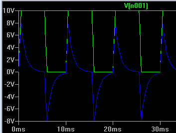

Hallo zusammen, wenn ich ein Rechtecksignal durch einen Hochpass schicke, stellt sich mittels Simulation in LT Spice keine Phasenverschiebung ein. Gibt es die bei einem Rechtecksignal nicht? Bei einem Sinus zumindest stellt sich eine ein. VG

Das Rechteck besteht aus sehr vielen Oberwellen. Schon darüber nachgedacht?
Das Rechteck wird verzerrt, also es entsteht der typische Lade- Endladeverlauf von Kondensatoren. Wenn Du nun dieses Signal mittels Schmitttrigger wider aufbereitest, hast Du ein phasenverschobenes Rechteck.

Ja genau-schon drüber nachgedacht. In der Simulation erhalte ich aber als Spannungsausgang ein nicht verzerrtes Rechteck. Wenn ich den Hochpass nicht als Differenzierer auslege, passt die Form sehr gut. Nur dass keine Phasenverschiebung vorhanden ist, ist noch unklar.

Ja so ein Diagramm erhält man, wenn man die Grenzfrequenz zu hoch gewählt hat. Beim Hochpass musst du mit deinen Frequenzen deutlich über der Grenzfrequenz liegen. Sonst ist es ein Differenzierer - wie im Bild...
Wie auch immer. Fakt ist, Du wirst es nicht schaffen, ein passives Hochpassfilter so zu dimmensionieren, dass ein perfektes phasenverschobenes Rechteck wider raus kommt. Warum, das hat schon Max H. erwähnt.
@ Hans: Zu einem Hochpass gehört auch ein Belastungswiderstand. Dann erst entsteht der Spannungsverlauf wie er im Bild gezeigt wird.
