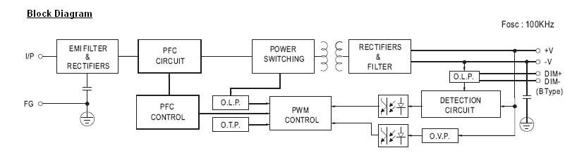

Im Anhang ist das Datenblatt vom Netzteil, habe hier die 36V-Version. Dietrich L. schrieb: > Bleibt die Frage, ob das eine "schnelle" Strombegrenzung ist, die auch > mit PWM-Geschwindigkeit reagiert! Denn übliche Netzgeräte haben am > Ausgang einen Kondensator. Wenn das so ist, dann brauchst Du noch eine > Strombegrenzung "dahinter". > > Wenn das Netzgerät allerdings eine "PWM-fähige" Strombegrenzung hat, ist > ein nachfolgendes LC-Filter natürlich Unsinn. Aus welchen Parametern kann man erkennen, ob es ein Netzteil ist, das auch bei einer PWM-Frequenz (LED-Steuerung) von ca. 160Hz schnell genug reagieren kann oder ob andere Maßnahmen getroffen werden müssen?
DaGra schrieb: > Aus welchen Parametern kann man erkennen, ob es ein Netzteil ist, das > auch bei einer PWM-Frequenz (LED-Steuerung) von ca. 160Hz schnell genug > reagieren kann oder ob andere Maßnahmen getroffen werden müssen? So ganz sicher finde im Datenblatt auch nichts. Aber da gib es auch einen B-Typ. Da kannst Du das PWM-Signal direkt an "DIM" anschließen. Dann wird wohl nur die Strombegrenzung verändert, aber nicht das Ausgangssignal gepulst. Bei 5V PWM und 100% Tastverhältnis würdest Du bis 50% der max. Stroms kommen, was ja reicht für Deinen Bedarf. Beim A-Typ wird Deine Lösung (vermutlich) nicht funktionieren. Aber Du könntest das ja auch messen: einen Shunt in Reihe mit den LEDs und den Stromverlauf am Oszi messen. Übrigens: beim A-Typ ist der Strom nur bis min. 2,6A einstellbar. Du wolltest 2A? Gruß Dietrich

DaGra schrieb: > Warum würde man bei 5V PWM und 100% Tastverhältnis "nur" bis 50% des > max. Stroms kommen? Siehe "Dimming Operation": bei 10V PWM und 100% Tastverhältnis kommt 100% Strom heraus; dto. bei 10V Gleichspannung. Aus den Angaben (Dimmen per Widerstand, Gleichspannung oder PWM) schließe ich mit hoher Wahrscheinlichkeit, dass das PWM-Signal einfach nur per Tiefpass in Gleichspannung gewandelt wird. Daraus folgt: 5V / 100% PWM liefert nach Tiefpass 5V Gleichspannung und somit 50% des Stroms. Gruß Dietrich

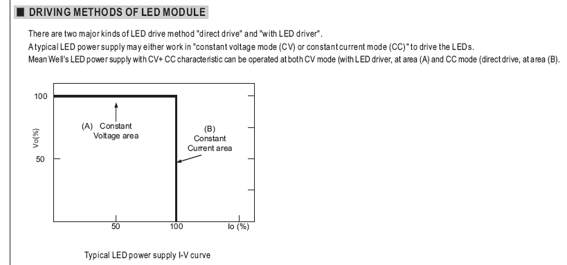

@Dietrich: Danke fürs Vorrechnen zu einer möglichen Dimmer-PWM-Steuerung, jetzt ist es klar! Die 50% wegen der TTL-Spannung der PWM. Bin heute leider nicht mehr groß zum Messen gekommen. Der Strom durch die LED beträgt bei 100% Tastverhältnis ca. 2,9A. Im Datenblatt habe ich weiter unten das Diagramm im Anhang entdeckt. Das Netzteil hat einen CV- und einen CC-Modus. Wenn die LED mit PWM gepulst wird, sollte das Netzteil wohl im CV-Modus arbeiten!?! Kann es sein, dass das Netzteil in einem bestimmten Tastverhältnisbereich plötzlich von CV nach CC umschalten will und es deshalb zur Abschaltung kommt???
PS: übrigens meinte der Hersteller, dass das NT sich werder bei Überlast, noch bei Kurzschluss abschaltet, sondern in ein I/U-Verhalten übergehen würde. Abschalten würde es nur, wenn auf die Sekundärseite eine Überspannung gelangte. Bei mir schaltet es aber eindeutig ab, und zwar immer(!) bei einem mittleren Tastverhältnis!
