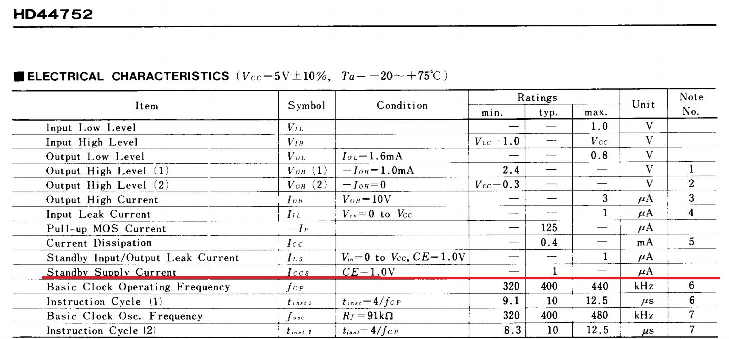

Achim Hensel schrieb: > Eine oder zwei Dioden (D703 und D704)? Das schlecht lesbare IC könnte > ein HD44752 sein (vgl. Abschnitt 3. Schaltung zur digitalen Abstimmung). Jawohl, das isser ;) Steht auch in seinem Datenblatt, der braucht wirklich immer Spannung. Sinngemäß aus dem Englischen: "Wenn Spannung weg = Speicher verloren und er beginnt wieder bei minimum Frequency 87,50 MHz. Vielen Dank!!
...aber sein Standby-Strom liegt bei nur 1µA! Das Problem des Wegknickens der Batterien sollte also eigentlich nicht bestehen...

Ingolf O. schrieb: > ...aber sein Standby-Strom liegt bei nur 1µA! Das Problem des > Wegknickens der Batterien sollte also eigentlich nicht bestehen... okay ich hab was von 0,4mA gelesen, aber es stimmt schon, irgendwas hat sich geändert, früher hielten die Batterien jahrelang. Vielleicht ist der Baustein kaputt und schaltet sich nichtmehr in Standby oder bekommt den Befehl nicht dazu. Keine Ahnung. Das Netzteil sieht ja toll aus... aus Sicht der Stromanbieter :(
