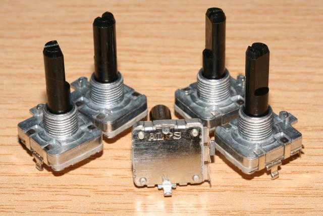

Hallo, ich habe hier einen einfachen mechanischen Drehgeber wie im Anhang und der ist sehr schwergaengig. Habe ihn geoeffnet und innen ist das ganze Teil mit Schmiermittel ausgefuellt, welches sich in eine zaehe, klebrige Substanz verwandelt hat. Zuerst hab ich den Schmodder so weit es ging mit Q-Tips entfernt und meine weiteren Moeglichkeiten den Schmodder loszuwerden waeren 1. warmes Wasser und Spuelmittel, 2. Feuerzeugbenzin oder 3. Desinfektionsmittel mit 75% Ethanolanteil. Wenn alles sauber ist, moechte ich Vaseline als Schmiermittel zu verwenden. Hat jemand Erfahrung damit? Hat jemand eine bessere Idee (nein, neu kaufen kommt erstmal nicht in Frage). Gruesse Sven

sven schrieb: > Wenn alles sauber ist, moechte ich Vaseline als Schmiermittel zu > verwenden. Das ist nicht nur ein Schmiermittel, sondern ist auch ein Korrosionsschutz. Die Alps sollten butterweich laufen. Bei Reinigungsmitteln solltest du welche nehmen, die den Kunstoff nicht so angreifen.
Hallo, nimm Ballistol. Uralter Tip von meinem Meister, funzt super.
P.S: Vorher mit Alkohol oder Spiritus reinigen. Und NEIN, mögliche Verdampfungsreste vom Spiritus sind nicht zu fürchten. Hat bisher immer 1A Ergebnisse gebracht.
Hallo, friedlich schrieb: > Hallo, > nimm Ballistol. Uralter Tip von meinem Meister, funzt super. Ballistol hab ich auch aber das Teil hat ne Plasteachse, Gussgehaeuse und nirgends irgendwelche Lager/Korrosion. In dem langen Teil wo aussen das Gewinde drauf sitzt sind parallel zur Achse Vertiefungen, die wohl das Schmiermittel aufnehmen sollen. Ich denke Ballistol laeuft aus dem Drehgeber einfach wieder raus und wenn ichs sparsam dosiere erwarte ich keinen Effekt. Ich werds trotrzdem testen. Martin Schwaikert schrieb: > Das ist nicht nur ein Schmiermittel, sondern ist auch ein > Korrosionsschutz. Die Alps sollten butterweich laufen. Das Teil war mal Lautstaerkeregler eine Stereoanlage, ist denke mal er hat mindestens 15 Jahre auf dem Buckel. Bis auf den Schmodder sieht er noch prima aus. Sven
Schwergängig ist das Ding auch dann, wenn der mit der Stereoanlage gelieferte Drehknopf draufsteckt? Das kann gewollt sein, um die entsprechende Haptik zu erzielen. Ein sich zu leicht drehender Lautstärkeknopf wirkt nicht so "wertig" wie einer, der eben etwas schwergängiger ist.
Rufus Τ. Firefly schrieb: > Schwergängig ist das Ding auch dann, wenn der mit der Stereoanlage > gelieferte Drehknopf draufsteckt? Ja der ist auch mit dem grossen Plastikdrehknopf sehr schwergaengig und wirklich nicht mehr als Lautstaerkesteller zu gebrauchen. > Das kann gewollt sein, um die entsprechende Haptik zu erzielen. Ein > sich zu leicht drehender Lautstärkeknopf wirkt nicht so "wertig" wie > einer, der eben etwas schwergängiger ist. Da stimm ich Dir zu, waer auch nicht toll, wenn wegen einer Unwucht im Plasteknopf auf einmal das Trommelfell platzt :-D Innendrin ist auch eine Art Andruckfeder verbaut (duenner Blechbuegel). Ich will ja nicht, das er gleich lossaust, mit etwas Schwung, er soll nur wieder schoen smooth zu drehen sein, wenn ich damit am Arduino rumspielen will. Dafuer reicht er sicher. Sven
für schön smooth drehen brauchst du nach der reinigung aber ein speziealfett normales fett funktioniert da mehr schlecht als recht
Das was drin ist sieht aus wie Vaseline. Schaun mer mal, ansonsten zieh ich mir ein anderes Geraet aus dem Schrott in 14 Tagen. Sven
sven schrieb: > 3. Desinfektionsmittel mit 75% Ethanolanteil. Wenn Du das Teil hinterher wegwerfen willst, benutzt Du das. Das Zeug löst alles auf, schon ausgetestet (Klebestelle an einem Gehäuse eines Medizintechnik-Geräts, jeder Kleber, ob Sekundenkleber, Zweikomponenten-Kleber ... wurde innerhalb eines halben Tags aufgelöst). Das greift auch Kunststoffoberflächen an.
sven, auch wenn es wie vaseline aussieht, es wird eher sowas sein: http://www.ebay.at/itm/OSIM-Spezialfett-ML-FTS5-fur-Optomechanik-40g-/190396090857?pt=DE_Teleskope_Ferngl%C3%A4ser_Fernglaszubeh%C3%B6r&hash=item2c547dc9e9
Vielen Dank fuer alle Antworten. Habe das Problem nun geloest. Nachdem ich das meiste vom Schmodder entfernt habe, ging er schon leichter. Habe nun noch den Andruckbuegel etwas zurueckgebogen und schon laeuft er angenehm leicht. Dachte auch erst die Frage im Mechanikforum zu stellen, war mir jedoch nicht ganz sicher. Guts Naechtle
