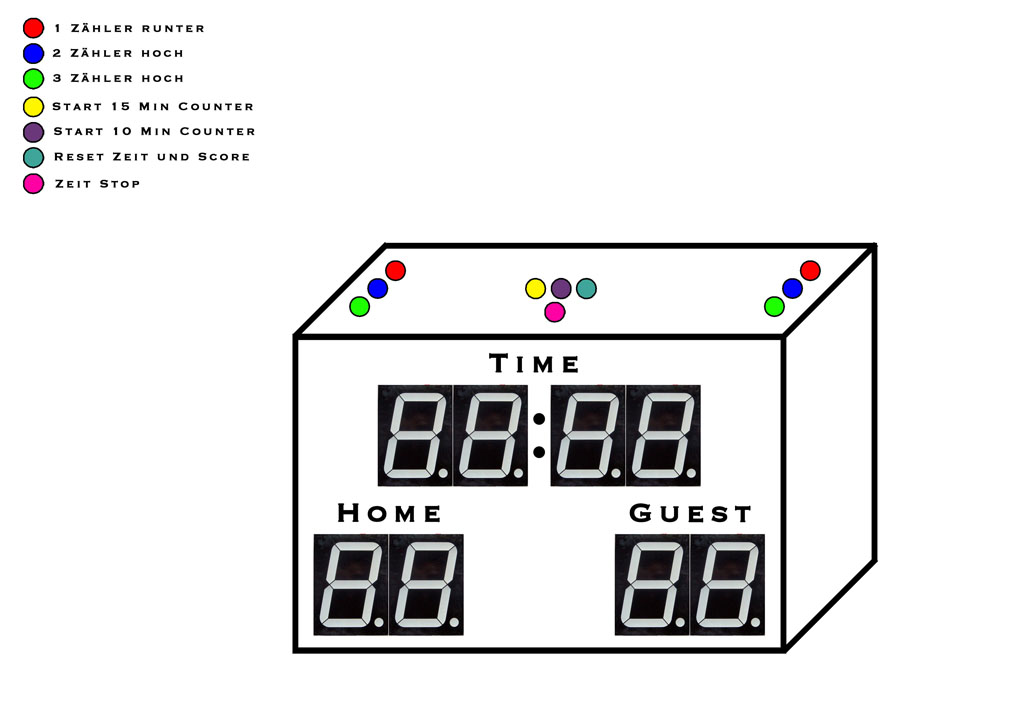

Hallo, ich heiße Jan und bin neu hier im Forum und würde gerne mehr über Mikrocontroller erfahren. Gelernt habe ich den Beruf Elektroniker für Betriebstechnik, aber leider habe ich noch nicht viel mit Mikrocontroller zutun gehabt. Ich spiele ein mal die Woche Basketball und würde gerne für meine Mannschaft ein mobiles Scoreboard bauen. Meine Frage wäre nun was für ein Controller wäre dafür zu empfehlen der für Einsteiger/Anfänger leicht zu begreifen ist und was brauche ich für mein vorhaben ? Ich möchte ein paar Taster einbauen um die Punkte zu stellen und zusätzlich soll ein Zähler runter zählen (15min oder wahlweise 10min). Eine kleine Skizze wie ich mir das ganze vorstelle findet ihr im Anhang

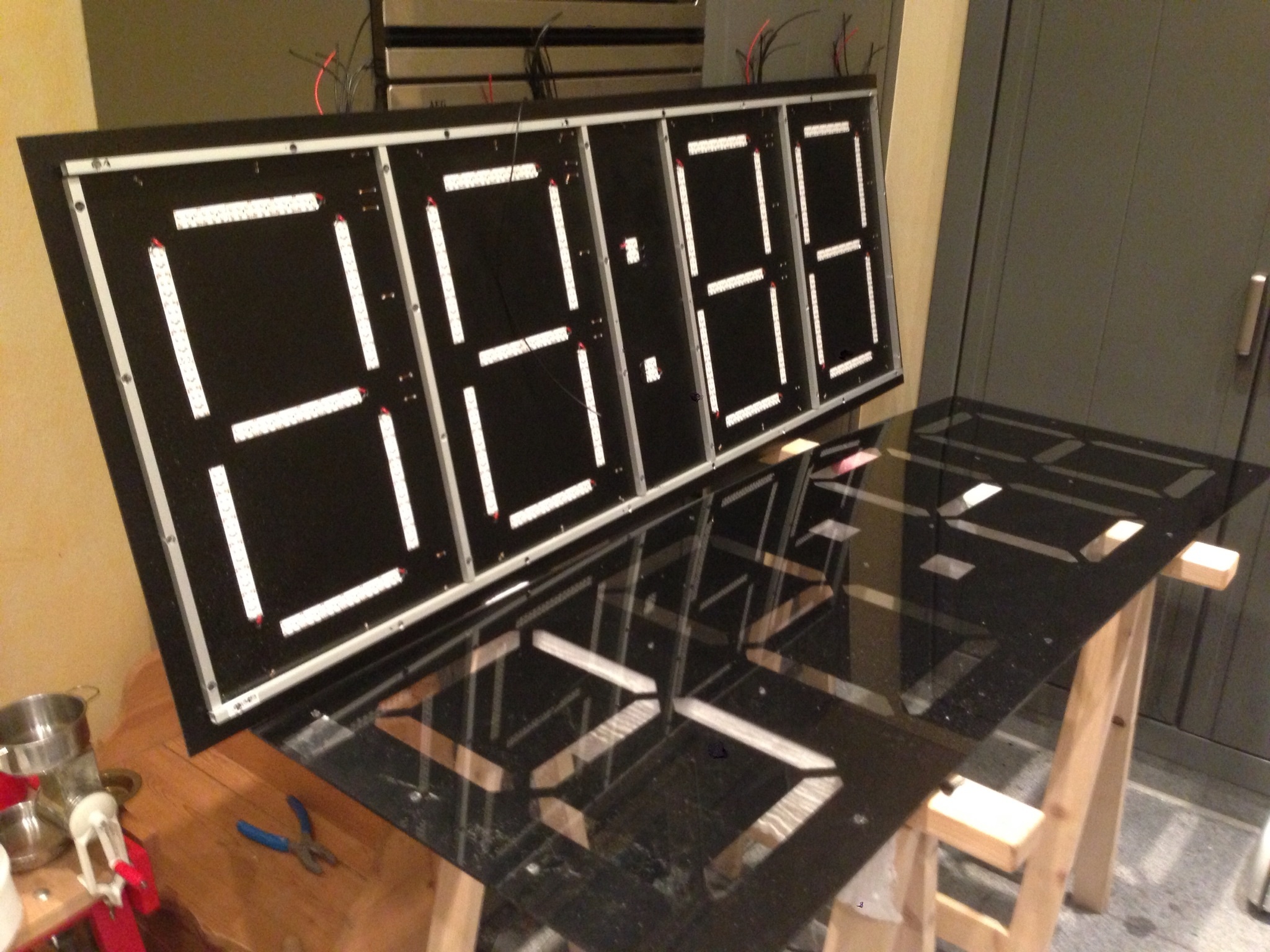

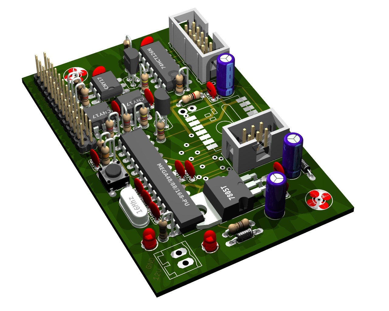

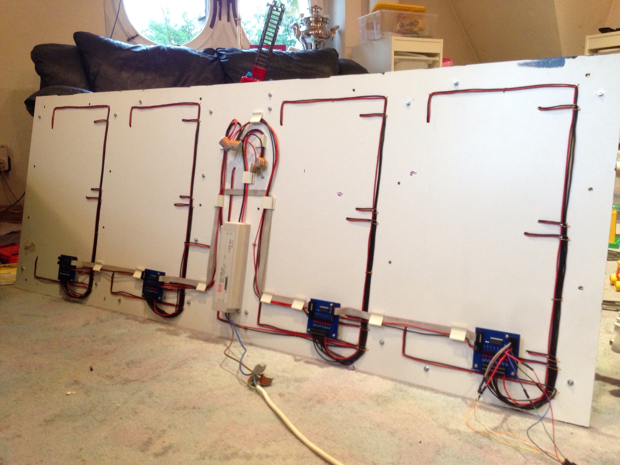

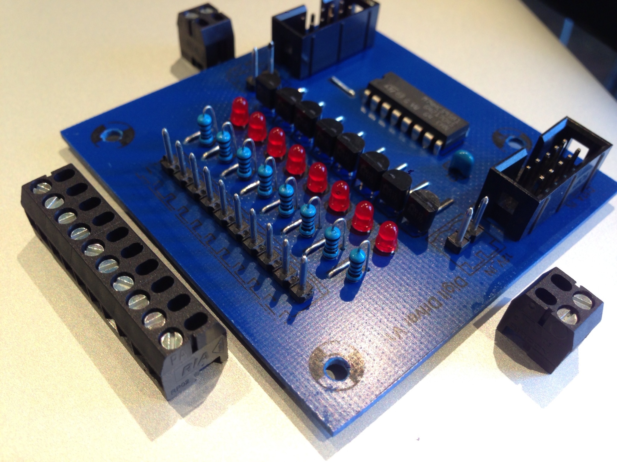

Hallo Jan, ich habe letztes Jahr ein Fußballdisplay gebaut, aus folgenden Komponenten: Steuerschaltung mit Atmega328, RFM12 Funkmodul um das Display von der Ferne per Funk anzusteuern und einem mit Optokopplern getrennten seriellen Port zur Verbindung mit einem Raspberry für ein Webinterface. Das Display aufgebaut aus selbstgebauten 7-Segment-Ziffern mit sehr hellen LED Streifen, 40cm hoch. Diese auf eine Alu Dibondplatte aufgeklebt zur Kühlung, Frontplatte aus Plexiglas mit Schwarzer Folie hinterklebt aus der die Ziffern / Segmente ausgeschnitten sind. Jede Ziffer wird von einer Driverschaltung betrieben, die die 7 Segmente wie folgt steuert: Ein 595 Schieberegister hängt an einem "Bus" aus Flachbandkabel, der 595 steuert 8 Mosfets an, an denen die LED Streifen hängen, über eine streckbare Schraubklemme, so kann man die Platinen jederzeit demontieren. Die Kette von 4 dieser Zifferntreiber hängt an 6 Pins der Steuerschaltung für 5V, Gnd, Ser, Sck, Rck, Scl. Jeder Zifferntreiber wird auf der Mosfet-Seite direkt mit 12v versorgt. Das ganze Teil ist insgesamt 150x55cm groß. Hier ein Link zum Zifferntreiber: Beitrag "Skurriles Problem mit BS170 Mosfets" Anbei Fotos vom Display. Sorry wg "Bildformate", bin grad am iPad, da ist das Verkleinern zu aufwändig. Das 3D Rendering ist die Steuerplatine. Das lässt sich auch vereinfachen und mit Arduino steuern, die Zifferntreiber kann man auch auf Lochraster aufbauen. Besser Bipolartransistoren nehmen statt der BS170, die sind zu empfindlich (sh verlinkter Thread, sie gingen durch ungeerdeten Lötkolben kaputt...).
Bearbeitet durch User
Conny G. schrieb: > ich habe letztes Jahr ein Fußballdisplay gebaut Sieht gut aus. Welche Klemmen sind das auf dem ersten Bild? Conny G. schrieb: > Besser Bipolartransistoren nehmen statt der BS170 Oder ULN2003, spart Lötarbeit.
Max H. schrieb: > Conny G. schrieb: >> ich habe letztes Jahr ein Fußballdisplay gebaut > Sieht gut aus. > Welche Klemmen sind das auf dem ersten Bild? Ria steckbare Schraubklemmen, sehr praktisch. http://www.reichelt.de/RIA-Stecksystem/AKL-166-04/3/index.html?&ACTION=3&LA=2&ARTICLE=72073&GROUPID=5691&artnr=AKL+166-04 > Conny G. schrieb: >> Besser Bipolartransistoren nehmen statt der BS170 > Oder ULN2003, spart Lötarbeit. Wenn er vom Strom reicht, reichte bei mir nicht. Habe da einen doppelreihigen LED-Streifen mit 100w bzw. 1200 LEDs pro 5 Meter verwendet, damit die Helligkeit so Outdoortauglich wie möglich ist. Also 7x250mA pro Ziffer.

Davon kostet eine Ziffer 10 Euro und ist nur 10cm hoch, klein für eine ganze Basketballhalle. Von diesen Streifen: http://www.amazon.de/Lighting-Flexibler-Lichtschlauch-DIY-Beleuchtung-Wasserdicht/dp/B004JRNNKY/ könntest Du 20cm hohe Ziffern machen, die vermutlich sogar heller sind. Du brauchst 7x10cm = 70cm für jede Ziffer, bekommst also 7 Ziffern für 16 Euro. Kostet jede Ziffer keine 2,50 Euro. Ziffern 40cm hoch, 140cm pro Ziffer, 6 Euro pro Ziffer. Ziffern 40cm hoch und 2 Streifen nebeneinander für mehr Helligkeit, 12 Euro pro Ziffer. Und das ergibt eine richtig große Tafel :-)
Conny, sehr sauber aufgebaut und die wirtschaftlichste Lösung gefunden. Respekt! Sind das genau die LED's welche Du verwendet hast:? http://www.amazon.de/Lighting-Flexibler-Lichtschlauch-DIY-Beleuchtung-Wasserdicht/dp/B004JRNNKY/ Ich hab sowas vor Jahren aus einzelnen 5 mm roten LEDs gebaut. Ca. 300 pro 25 cm 7 Segment Anzeige, Höllenarbeit. Und auch hell wie die Hölle. Leider gab's da noch nicht so schicke LED Bänder;-(( Damals mit Schieberegistern und integrierten Treibern von Allegro. Noch weniger Aufwand und preiswert. Jasmin
Fanvondir schrieb: > Conny, > > sehr sauber aufgebaut und die wirtschaftlichste Lösung gefunden. > Respekt! Danke!! War überraschend viel Arbeit beim "mechanischen" Teil, damit hatte ich gar nicht gerechnet, habe abendelang an der Montage (Aufkleben, Verkabelung, Aluschienen, Deckplexi etc.) gebaut. > Sind das genau die LED's welche Du verwendet hast:? > http://www.amazon.de/Lighting-Flexibler-Lichtschlauch-DIY-Beleuchtung-Wasserdicht/dp/B004JRNNKY/ Nein, bei meinem Display ist es ein doppelreihiger Streifen mit 1200 LEDs vom Typ 3528 pro 5 Meter, Gesamtleistung 100W, ca. 100 Euro. Kann man kaum direkt ansehen, aber sollte für Outdoor hell genug sein. > Ich hab sowas vor Jahren aus einzelnen 5 mm roten LEDs gebaut. > Ca. 300 pro 25 cm 7 Segment Anzeige, Höllenarbeit. > Und auch hell wie die Hölle. Wow, das ist wirklich sehr viel Arbeit. Wahrscheinlich eine Woche durchgelötet :-) Das wäre zeitlich bei mir gar nicht gegangen. War so schon grenzwertig.
