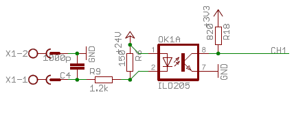

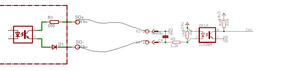

Kann mir bitte jemand den angehängten Schaltungsauszug erklären? Ich verstehs nicht. Also die S0 Eingangsseite... Quelle: http://busware.de/tiki-index.php?page=SD0 genauer: -> http://busware.de/tiki-download_file.php?fileId=69
Spongebob und Patrick schrieb: > Kann mir bitte jemand den angehängten Schaltungsauszug erklären? > Ich verstehs nicht. Also die S0 Eingangsseite... > > Quelle: > http://busware.de/tiki-index.php?page=SD0 > genauer: -> http://busware.de/tiki-download_file.php?fileId=69 Eben nochmal nachgedacht: Diese Beschaltung macht Sinn wenn im Zähler ein 'Taster' sitzt der einfach nur die zwei Klemmen brückt - ich habe aber das hier im Kopf... http://www.mikrocontroller.net/articles/S0-Schnittstelle

Spongebob und Patrick schrieb: > Eben nochmal nachgedacht: Diese Beschaltung macht Sinn wenn im Zähler > ein 'Taster' sitzt der einfach nur die zwei Klemmen brückt - ich habe > aber das hier im Kopf... > http://www.mikrocontroller.net/articles/S0-Schnittstelle Wo hast du jetzt genau das Verständnisproblem?

Jochen schrieb: > Wo hast du jetzt genau das Verständnisproblem? Ich kann mir nicht vorstellen, dass das so richtig ist...

Spongebob und Patrick schrieb: > Ich kann mir nicht vorstellen, dass das so richtig ist... Anders herum (also S0+ und S0- vertauschen)
Jochen schrieb: > Anders herum (also S0+ und S0- vertauschen) Ich bin soo blöd - warum einfach wenn es auch kompliziert geht... Danke fürs entfernen vom Brett :-)
