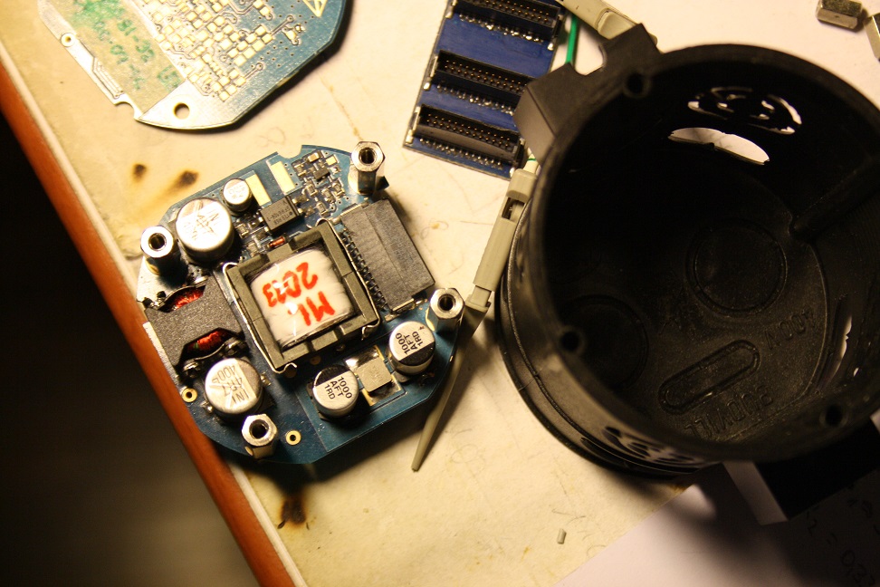

Ich hab irgendwie das Gefühl das dieses UP Modul nicht in eine 60mmm
Kaiserdose passt :/
Meine Prämisse wäre eine Verwirklichung ,die in eine normale UP Dose
passt, und halt ein Deckel drauf.

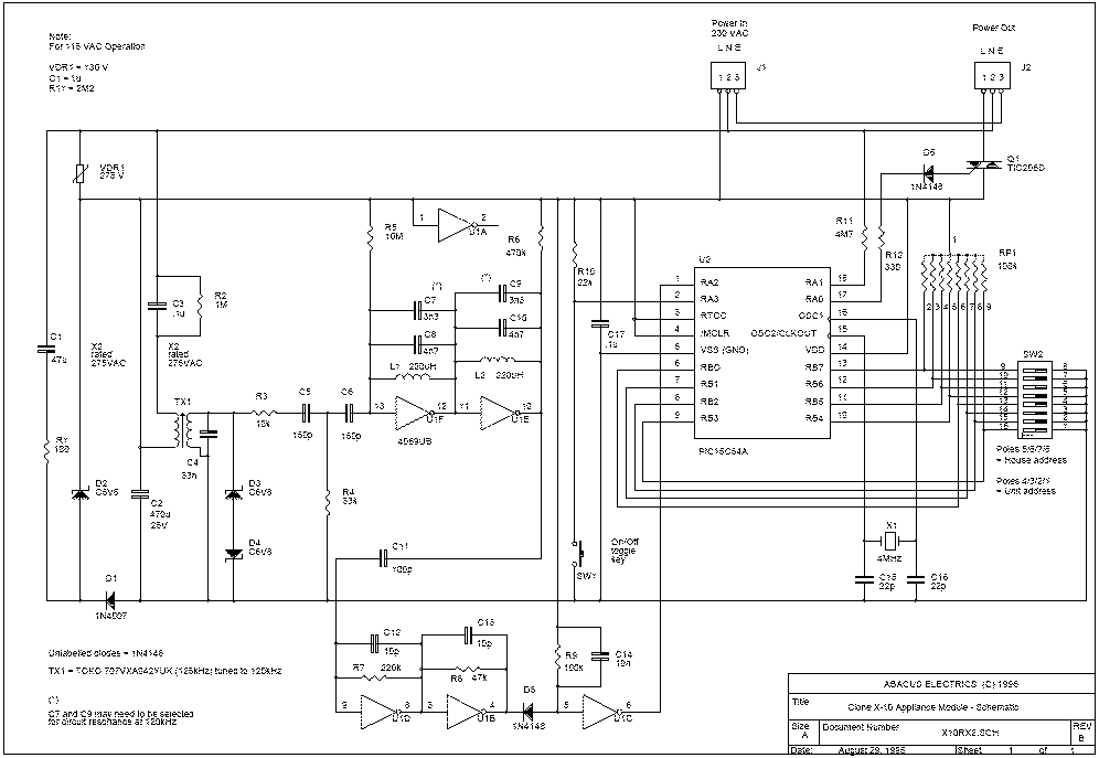

Hier noch eine Nachbausache :
http://www.k13zoo.de/vdr/homeautomation/download/
Vielleicht geht es auch wirklich günstiger, wenn man sich den Schaltplan
im Anhang ansieht. Aber ist das wirklich alles was man benötigt ?

Jaein. Ich hab mir das Nano 200mbps Starter Kit geholt. Bei Bedarf
schick ich  dir gerne die Bilder von dem Teil. Das wird nix.

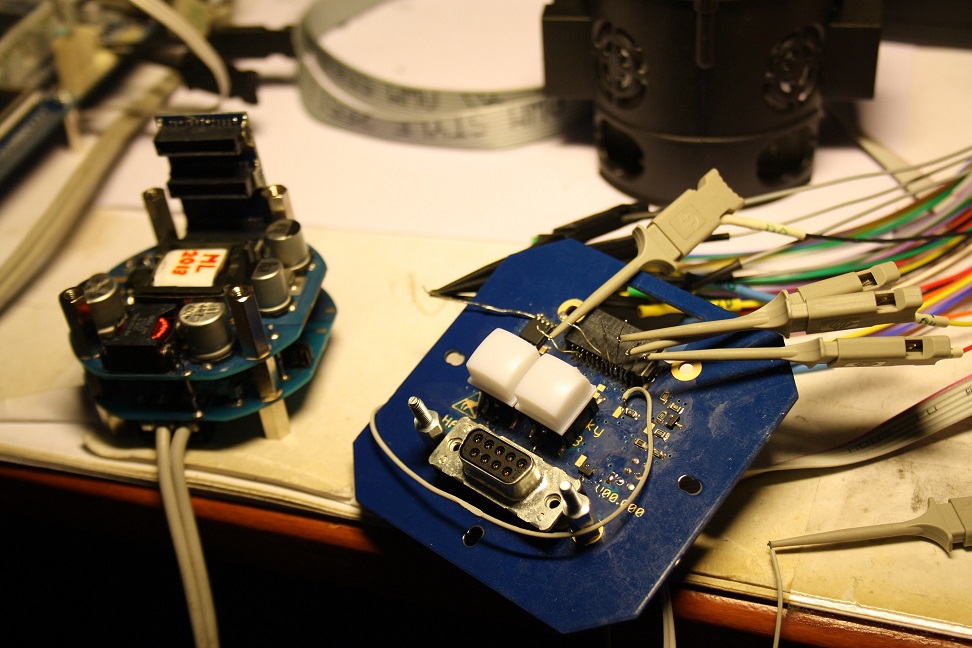

Ich habe ebenfalls gerade einen PRototypen zum Thema Daten übers
Stromnetz auf dem Tisch liegen. Temp versenden wäre denkbar. Aktuell
geht es um Tastendrücke. Die klassische Hausautomatisation eben.
Der Prototyp passt in eine Unterputzdose rein, aber nur eine tiefe. Aber
ich glaube, das ist evtl. hier oversized, zu dem was ihr wollt...

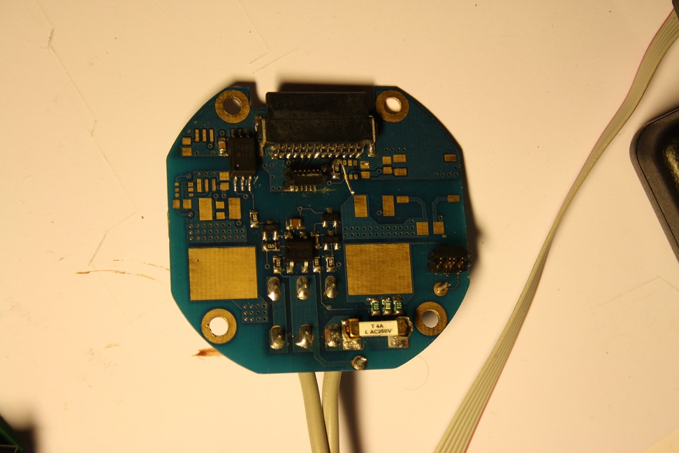

Es ist eine Sandwichbauweise aus vier Platinen:
1: Tasten/LEDs und uC
2: Modemanschaltung
3: Netzteil 5V
4: Ausgangsmodul
Alle vier Platinen sind ver Steckverbinder mit einigen Leitungen
verbunden.
Mit AUsgangsmodul ist gemeint, das sich dort die
Nulldurchgangserkennung, sowie der Ausgangstreiber zB zum Lampen dimmen,
befindet.
Fotos kann ich abends machen
> 2: Modemanschaltung
Das wird interessant....
> 3: Netzteil 5V
...und das auch. Ich tippe auf Kondensator ? Alles andere wäre zu
groß....
> 4: Ausgangsmodul
> Alle vier Platinen sind per Steckverbinder mit einigen Leitungen
> verbunden.
> Mit Ausgangsmodul ist gemeint, das sich dort die
> befindet.
Dimmen ist da eher weniger interessant, aber was dimmen kann kann auch
anderes...
werden sehnlichst erwartet :)
Gruß, Dennis

von Matthias L. (Gast)
So.. Hier paar Bilder.
>Vor allem, wie du die Stromversorgung realisiert hast
Ein Sperrwandler. Siehe Bild C und D. Dort ist die Baugruppe (Sandwich3)
von oben und unten dargestellt. Liefert 5V knapp 1A. Bei der
Überarbeitung ist eine Hilfswicklung 10V geplant, sowie die
Gleichrichterdiode durch etwas aktives zu ersetzen, um den Wirkungsgrad
zu erhöhen.
>und wer die Datenübertragung übernimmt.
Ein fertiger PLC-IC, mit Standartbeschaltung zum Aufmodulieren. In Bild
A sind rechts zwei davon zu sehen.
>Welcher Controller ?
Aktuell ist auf der obersten (Sandwich1) ein mega32 drauf, da ist aber
alles möglich.
>Welche Programmiersprache ?
C. Aktuell programmiere ich gerade die Treiber dazu. I2C Bus läuft
schon. Auch das vorhandene Eeprom wird schon bedient und beim
Einschalten die Konfiguration geladen.
Aktuell ist es soweit, das das Netzteil stabil läuft. Das IO Modul
(Sandwich4), welches auf Bild E zu sehen ist, liefert einen Ausgang.
Dieser soll konfigurierbar sein zwischen Schalter, Phasen An/Abschnitt
und Schwingungspaketsteuerung. Hier bin ich gerade am Programmieren. zZ
geht nur Schalter. Weiterhin ist zu erkennen, das bisher nur die
Nulldurchgangserkennung nach diesem Plan aufgebaut ist:
Beitrag "Re: Nullpunkterkennung: Halbe Welle oder beiden Hälften
detektieren?"
Die Konfigurtation soll  mittels eines PC-Tools, welches mit einem der
Modul verbunden ist, verändert werden. Und zwar sollen alle Module dann
über das eine erreicht werden. Deshalb ist bei Bild A auf der obersten
Platine neben den Tastern eine RS232 zu sehen. (andere Schnittstellen
sind denkbar). Diese Schnittstelle wird es dem Tool erlauben, auf alles
zuzugreifen. Das funktioniert schon soweit, das i2c-operationen
ausgeführt werden können, das die Konfiguration gelesen und geändert
werden kann und der Dimmwert (0..100) auch. (aktuell geht nur Schalter)
Hinzukommen später möglichkeiten, PLC-Nachrichten zu empfangen und zu
senden, um auf andere Teilnehmer (ohne diese
Diagnose/Konfig-schnittstelle) zugreifen zu können..

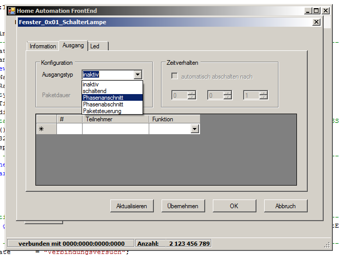

Das Bild F zeigt den ersten Test zum PC-Tool. Es wird etwa so laufen,
das man sich mit einem Teilnehmer (per RS232) verbindet und das PLC-Netz
scannt. Dann wählt man einen (anderen) Teilnehmer aus und öffnet ihn. Da
wird die Konfig (generisch) geladen und angezeigt. Diese kann jetzt für
jeden Ausgang einzeln verändert werden. In der dargestellten Tabelle
werden dann Taster eingetragen, die eine Schalt/Dimmhandlung erzeugen
soll. Dann wird die Konfig übernommen und im EEprom gespeichert.
Weiterhin soll das Toll Aliasnamen (statt der Adressen) unterstützen.
Somit kann man den Teilnehmer Klarnamen (Schalter Rollo oder sowas) und
Pfade (Erdgeschoss Küche) geben.
So etwa soll das laufen...
WIe schon gesagt, programmiere ich aktuell am Treiber für den AUsgang
herum. Wenn mein Oszi von der Reparatur zurück ist (Kanal B ist kaputt),
werde ich mich um das Modem kümmern, damit ich mal das Senden und danach
Empfangen testen kann...
So, es darf geschimpft werden ;-)
von Dennis (sixeck)
... da fällt mir jetzt spontan nichts zu schimpfen ein, aber Fragen
hätte ich da so einige....
Wenn du sie mir beantworten willst :
1. Das PLC-IC, welchen hast du genommen ?
2. Die Spannungsversorgung, möchtest du dazu einen Schaltplan zugänglich
machen ? Bzw wie bist du an den 'Trafo' gekommen ? Die Teile im Internet
zu finden hat sich bei mir nicht gerade als leicht erwiesen.
3. Bist du zu einer Veröffentlichung, bzw einem Zugang zu deinen
Platinenlayouts oder Schaltplänen stark abgeneigt ?
4. Mit was dimmst du ? Einem Triac ? Obwohl das weniger wichtig wäre,
weil, wie ich finde, dimmen in den kommenden Jahren weniger interessant
wird, im Zusammenhang mit den LED Birnen. Die sind größtenteils einfach
nicht dimmbar, und wenn doch dann teurer als nicht dimmbare...
Gruß, Dennis
genommen ist zuviel gesagt. Noch sendet und empfängt es ja nix. Bin noch
nicht ganz soweit. Das IC heisst CY8CPLC10 von cypress. Ich hab schonmal
zehn bestellt. Und reden tun die schonmal mit meinem µC.
Es ist ja alles noch im zeitigen Versuchsstadium. Schema im Anhang.
Trafo selbst gerechnet und gewickelt. (ist auf den Fotos zu erahnen)
Nein. Zumindest wenn ich einigermassen sicher bin, das es funktioniert.
Also etwas Geduld bis es die kompletten Pläne gibt.
Da An- und Abschnitt umkonfigurierbar sein soll, fällt ein Triac aus. Es
sind zwei Mosfets.
von Frank K. (fchk)
Warum hast Du dann nicht den CY8CPLC20 verwendet? Da ist der µC schon
mit enthalten.
Ist das ein privates Projekt?
fchk
>mit enthalten.
Hatte ich auch vorher überlegt. Aber da musste ich mich mit neuen IDE
rumschlagen etc. Und irgendwas technische gefiel mir da nicht. Deshalb
hab ich mich für den reinen PLC-IC entschieden.
Ja zu 100%. Warum?

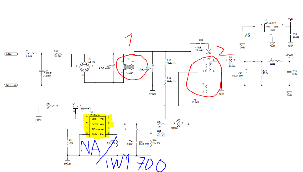

Da bin ich mal durchgegangen. Der unterste Punkt bei den 'Files'
beinhaltet eine PDF auf der die gesamte Schaltung Aufgezeichnet ist.
- Line Coupler
- Filter
- Stromversorgung
- CY8CPLC10
Damit kann man eine funktionierende PowerLine Verbindung aufbauen, man
braucht nur noch einen uC nach Wahl mit I2C Verbindung dranmachen.
Ist sogar ne Einkaufsliste dabei.
Die 2 Sachen werde ich hier mal anhängen...
Gruß, Dennis

Falls jemand an der -überarbeiteten- BOM für die Schaltung mit dem
CY8CPLC10 aus der PDF interessiert ist, kann ich sie gerne mal hier
reinstellen.
Nicht alle Teile sind bei Digikey vorrätig und zum Teil sind Teile
doppelt geführt, falls es eins nicht mehr gibt.

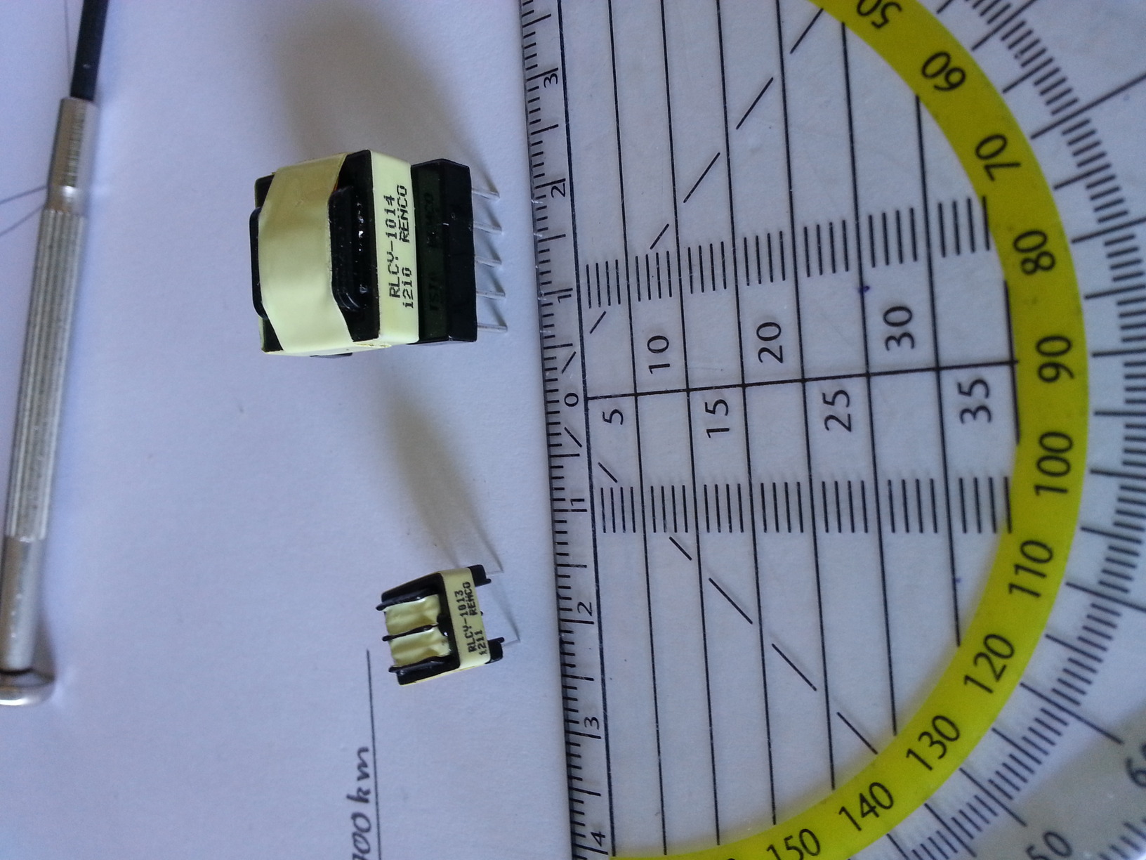

Das ist das blöde,  über die gibt es keine infos, der Hersteller hat
keine Webseite,  ich hab nur eine email adresse....
>>nicht in eine UP Dose passt.
> Das Testboard nicht, aber mein Layout schon...
Das ist nur eine  Vermutung,  und die einzige quelle wie man es
zusammenbekommt. Dein Layout hat halt die Schwäche des selbst gebauten
trafos, der ist kaum reproduzierbar. ...
Naja, erstmal Testaufbau zusammenbauen und dann schauen wie man es in
die UP Dose bekommt. Geplant ist es in eine nicht so tiefe Dose zu
bekommen, mit 40 mm tiefe

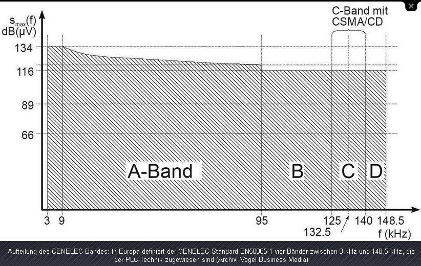

Du solltest Dich mal über die CENELEC Bänder A bis D informieren und zur
Kenntnis nehmen, dass Band A für Dich tabu ist. Der Cypress Chip
arbeitet auf Band C.
Wenn Du einen Basisband-Empfänger hast, wirst Du noch Mischer und Filter
brauchen. Ganz so einfach ist das nicht.
Mit meinen erwähnten 125kHz bis 140kHz liege ich aber im C-Band, wenn
ich das Diagramm im Anhang richtig verstehe.
Filter verstehe ich - aber wozu brauch ich einen Mischer ?
Das FSK-Signal kommt doch über einen Übertrager bzw. Tafo vom 230V-Netz
zur Empfängerschaltung oder ?
Genau diesen Frequenzbereich darfst Du nutzen.

Anbei ist eine xls Liste, mit allen Bauteilen, die benötigt werden um
ein PLC Modem zu bauen, 98% der Bauteile bekommt man bei den üblichen
verdächtigen.. Bis auf die letzten 2% , das sind kleine Print
Transformatoren, wie man sie aus einem Steckernetzteil kennt.. in der
Liste war aber eine E-Mail Adresse, bei der ich wegen der Trafos mal
angefragt habe. Die haben mir dann ein Angebot geschickt, ca 40€ !!! pro
Trafo.
Man braucht insgesamt 3, sind zwar Unterschiedliche, aber alle im
gleichen Preissegment.
Das war vor ca 1 Woche, heute war Post von dem Unternehmen da, so
freundlich wie die sind, haben die mir von jedem Trafo ein
Musterexemplar geschickt :)
Bild im Anhang, den dritten Trafo gibts von einer anderen Firma
Gruß, Dennis

von Dennis (sixeck)
Ein Blick ins Datenblatt ..... hier ist ein Bild der Stromversorgung...
Ok. Die Eingangsdrossel. Dann hab ich auch drei. Aber die hab ich nicht
gezählt. Das ist ne Standartdrossel...
https://www.mikrocontroller.net/attachment/205865/Bild_C.jpg
von Dennis (sixeck)
Ah ok, ja dann, ist deine Lösung eindeutig zu empfehlen. Ist das Wickeln
schwer ? Und was sind das eigentlich für Steckerverbindungen, mit denen
du die Ebenen verbindest ?
>Ist das Wickeln schwer ?
Da ich schon etwas Wickelerfahrung habe, nein. Der Kernmaterial gabs als
Set immer bei RainerMentig. Aber wo ich das jetzt kaufe, weiss ich nocht
nicht...
>Und was sind das eigentlich für Steckerverbindungen, mit denen du die >Ebenen
verbindest ?
zZ sinds Erni SMC. Aber ich will von den weg. Ich suche eigentlich sowas
wie im Anhang. RM2.54
Da sind in der Platine Löcher und die Stiftleiste kann durchgestekt
werden. Ich finde nur nichts bei üblichen Anbietern. Kann da jemand
helfen?
von Christian B. (luckyfu)
Samtec z.B.
