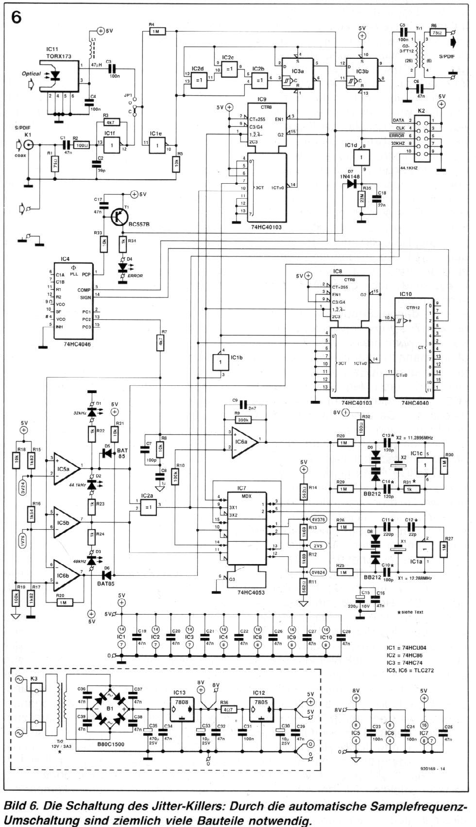

Also ich hatte irgendwas mit 20ns in Errinnerung, was den Jitter angeht.
Das dürfte sich aber auf die 48kHz beziehen. Ich bin aber nicht sicher!
Das sollte aber mit einem modernen Baustein eh kein Thema sein.
Solange der Takt digital verarbeitet wird und nicht als Zeitbasis z.B.
für einen Wandler dient, ist der Jitter ach unkritisch, solange er
innerhalb gewisser Grenzenn bleibt. Ansonsten gilt, was Georg sagt, dass
der Jitter die Signalqualitität reduziert, wobei es nicht eigentlich SNR
ist, sondern eher THDN.
Du musst auch erstmal klären, ob Du den Takt vorgeben darfst oder Dich
nicht auf einen anderen Takt synchen musst. Wenn Du selber am Dücker
bist, kannst die klassischen S/PDIF Frequenzen, bzw. Vielfache davon mit
einer 25MHz-PLL erzeugen: 25 MHz x 29 / 59 = 12.881 MHz mit Fehler im
Bereich des Quarz / Jitters.
Wenn Du auf einen Fremdtakt synchen musst oder es genau brauchst, nimmst
du einen externen Quarz, synchst Deinen internen Audiogenerator auf den
eingehenden S/PDIF Takt, lässt ihn mit irgendeiner PLL-Konfiguration
etwas schneller (also asynchron) laufen und benutzt ein ASYNCH FiFo am
Ausgang, das mit dem Fremdtakt (oder eben dem OSC) geleert wird. Das ist
signaltechnisch das Beste, weil die PLLs im FPGA so grandios grossartig
stabil nicht sind.

Man kann sogar den oben angesprochenen Jitter im S/PDIF Signal hören.
Nicht als Frequenzhub, sondern als Unsauberkeit in den Klängen -
teilweise als verwaschenes Stereobild, besonders, wenn der hochfrequente
primäre Jitter im Signal durch Glättungsmaßnahmen der PLL in untere
Bänder geschoben werden.

Ich hätte eine Frage zum Thema, die auch hier reinspielt:
Beitrag "S/PDIF Daten interpretieren"
Es werden im Netz zahlreiche Jitterverbesserer angeboten. Hat jemand
eine Vorstellung, was da geht und wie die arbeiten?
Ich meine, außer einem langen FIFO und einer guten PLL, die es hinten
ausliest, kann man wohl kaum was tun, oder?
Kennt jemand wissenschaftliche Untersuchungen dazu, ab wann sich Jitte
auswirkt?
von Jobst M. (jobstens-de)
Also das Teil von elektor hatte ein FlipFlop und zwei ziehbare Quarze.
Das empfangene Halb-Bit wurde zwischengespeichert und dann mit Quarztakt
wieder rausgetaktet. So groß wie ein Bit wird der Jitter nicht. Wenn
doch, ist was grob faul.
> auswirkt?
Ich denke, das ist von Person zu Person und von Musikmaterial zu
Musikmaterial unterschiedlich. Wissenschaftliche Untersuchungen sind mir
nicht bekannt, mag es aber sicher geben. Evtl. mal selber einen Versuch
starten?
Bisher hatte ich mit Jitter allerdings nie wirkliche Probleme.
Machst Du an Deinem PLD-Projekt weiter?
Benutze eine externe PLL! :-)
Jobst
von Tom W. (Gast)
Wie funktioniert das mit den ziehbaren Quarzen?
Ja, ich mache gfs weiter.
Varicap parallel zum Quarz. Evtl. entfallen dadurch die normalen
Lastkondensatoren.
Jobst
Andi B. schrieb:
> Abgesehen davon, dass meine Quellen sicher nur sehr wenig jittern,
Du hast das Problem offensichtlich nicht verstanden. Die Quellen sind es
nicht.
> mein einziges Ziel für S/PDIF ist für mich mein Surround Verstärker.
> Und der macht das intern sicher 100x besser als irgendeine externe
> Bastelschaltung.
Ich fürchte, dass ich Dich entäuschen muss. Der wird in dieser Richtung
sicherlich gar nichts machen.
Andi B. schrieb:
>> Kennt jemand wissenschaftliche Untersuchungen dazu, ...
> Zu was? So auf die Art der Denon verträgt soviel % Jitter bevor er
> aussteigt und der Yamaha soviel?
Nein, die Hardware steigt nicht aus. Es klingt nur doof.
> stellt sich die Frage, wie produzierst du eigentlich den vielen Jitter
> der dir Sorgen macht und sollte man da dann nicht eher an der Quelle
> ansetzen?
Für jemanden, der überhaupt keine Ahnung hat, hast Du eine verdammt
große Klappe. Der Jitter entsteht vor allem in den Leitungen. Vor allem
optisch.
Es ist mess- und hörbar. Auch ohne Hifi-Voodoo.
Jobst

Braucht man auch nicht. Siehe oben die angehängte Schaltung. Man
benötigt ein Bit / FlipFlop.
Dort macht man einfach:
     ___            ________       ___
___//   \\________//        \\___//
       ____           _________      ____
______|    |_________|         |____|
Jobst
Jürgen, schau Dir bitte die Schaltung an. Die funktioniert. Mit einem
Flip-Flop. Bau sie auf und wundere Dich.
Jobst

von J. S. (engineer) Benutzerseite
Worauf beziehst Du Dich hierbei? Auf die komplette oben gelinkte
Entjitter-Schaltung aus dem Elektor oder nur auf das FlipFlop?
Was genau soll das leisten?
Ich hatte die Skizze so verstanden, daß der S/PDIF-Datenstrom mit dem
Takt des Empfängers einsynchronisiert wird und damit eine typische
Flankenerkennung realisiert wird. Wie sollte der Jitter beseitigen? Man
erhält ein mit der halben Rate wechselndes FlipFlop, welches Jitter nur
im Rahmen der Dauer der Flankenwechsel reduziert, weil es praktisch
aufintegriert, das aber noch keinen 50:50 Takt liefert, mit dem man eine
PLL sauber takten könnte.
Daran angeschlossen werden müsste eine digitale PLL, die die Bits
sampeln kann und sie in ein FIFO schreibt. Das kann komplett aysnchron
geschehen. Alternativ braucht es eine einigermassen tolerante PLL mit
deren Takt man das bit mittig erwischt.
Mit der Bit-Schaltung oben kannst Du zunächst mal nur das bit selbst aus
dem MBC extrahieren.
Auf die Schaltung von Elektor.
Vom Eingangssignal wird in einer recht pfiffigen Schaltung der Takt
zurück gewonnen. Dabei wird nur zu jedem 8. Takt auf die Flanke
geschaut. Da muss immer eine sein!
Sollte die Flanke nicht ungefähr dort sitzen, wird der Quarz
nachgeregelt oder im Extremfall auf einen anderen umgeschaltet.
Die Quarzfrequenz wird auf 128fs geteilt und zusammen mit den
Eingangsdaten auf ein D-FF gegeben, aus welchem die sauberen Bits
purzeln.
Die 128fs aus dem Quarz treffen mit steigender Flanke immer die Mitte
der Bits.
Mit Bits meine ich immer die Kanalbits, nicht die Datenbits im
Datenstrom.
Noch einmal ein Diagramm:
    ___         ___               _________         ___
(1)    \\\___///   \\\_________///         \\\___///   \\\_____
    _       _________________________________________       ___
(2)  |_____|                                         |_____|
    _     ___________________________________________     _____
(3)  |_///                                           |_///
         _______________________                         ______
(4) ____|                       |_______________________|
      __    __    __    __    __    __    __    __    __    __
(5) _|  |__|  |__|  |__|  |__|  |__|  |__|  |__|  |__|  |__|  |__
    _______       _____             ___________       _____
(6)        |_____|     |___________|           |_____|     |_____
1. Eingangssignal (/// = Jitternde Flanken)
2. Fenster, in dem der Frequenzkomperator nach Flanken schaut (Low)
3. Rücksetzen des Frequenzkomperators durch Flankenwechsel im
Eingangssignal.
4. Geteilte Quarzfrequenz (16fs) mit welcher (3) im 4046 verglichen
wird. Die Regelung ist träge und sowieso nur mit wenig Wirkung, da ein
Quarz gezogen wird.
5. 128fs aus dem Quarz an Clock vom D-FlipFlop (IC3b)
6. Eingangssignal nach FlipFlop um einen halben Takt verzögert. Die
Daten werden bei positiver Flanke der 128fs übernommen.
Jobst
Das dachte Ich mir :-)
Und das ist genau das, was ich angesprochen habe: Das Sampeln des
S/PDIF-Daten-Bits, also das "richtig reinkriegen" ist nicht das Problem.
De-Jittering braucht zwei Dinge: Toleranz gegen den ankommenden Jitter
und die Fähigkeit, einen stabilen Takt auszugeben.
Mit nur einer Architektur, die taktmäßig zusammenhängt (und das tut die
Elektorschaltung) bildet sich ein Kompromiss: Je träger die PLL, desto
besser der Ausgang, aber desto weniger budget gegenüber dem Eingang.
Daher sind PLLs oft auch einstellbar (inzwischen auch in FPGAs). Konkret
liefert die Elektorschaltung wenn sie jedes 8 Bit aufnimmt, einen
digitalen Impuls auf (die Steuerung der) PLL, die dann träge reagiert.
Sie darf dabei maximal ein halbes Sample weglaufen, weil sonst ein
Aussetzer droht. Konkret sind das z.B. 48kHz x 64 / 8 = 384kHz, die von
der PLL tiefpassgefiltert werden. Die daraus resultierenden Frequenzen
liegen voll im Audioband. Das ist der Standard, oft anzutreffen und in
zahlreichen Geräten realisiert - durchaus auch intelligenter, als im
Elektor :-)
Mein Vorschlag trennt aber die beide Aspekte, hält also die GF der
Schaltung für den Eingang hoch und setzt sie gleichsam für den Ausgang
hinab. Diese Konfiguration ist stabiler gegen analoge Schwankungen.
- Im Fall der Nutzung einer digitalen PLL am Eingang kann man zudem
Aussetzer und sogar physikalische Fehler im Primärsignal überlesen. Dazu
muss der Datenstrom entsprechend reinterpretiert werden. Was dann
bereits einen längeren Fifo also die erwähnten "ca 10 Samples" (siehe
mein Beitrag oben) erfordert.
- einen noch größeren FiFo braucht es, wenn man den im Primärsignal
enthaltende Jitter beseitigen will, der durch die Aufnahme entstanden
ist, der also durch den jitternden Wandler erzeugt wurden und nicht
durch die Übertragung kommen. Das sind die erwähnten Anteile im unteren
Band 5 Hz abwärts, wobei das natürlich eine Spezialanwendung ist.
