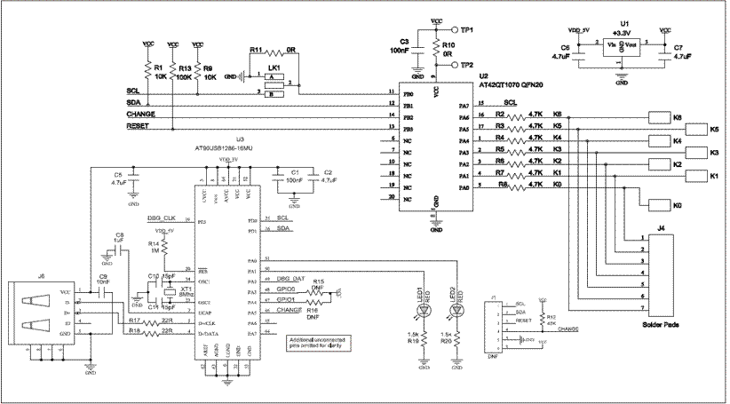

Im Anhang habe ich als Grundlage mal das Schaltbild aus dem Web
angehängt. (Wenn es ein besseres gibt, bitte einen Link.)
Mein kleines Projekt:
Ich möchte einen einfachen Touch-Sensor mit einigen Schaltflächen
aufbauen.
Geschaltet werden zunächst nur LEDs.
Eine der LEDs soll nur bei Berührung der entsprechenden Tastfläche
angehen.
Bei Loslassen dieser Tastfläche soll sie wieder aus gehen.
Die anderen LEDs sollen im Flip-Flop Modus An-Aus-An-Aus... gehen.
Ist das mit dem AT42QT1070 ohne große weitere Beschaltung möglich?
Dann brauche ich nur noch eine Reset-Funktion, möchte also mit einem
Impuls von Relais oder Tastkontakt den ATMEL wieder zurücksetzen. So,
daß LEDs, die gerade an sind, wieder auf Aus gesetzt werden.
Kann man das machen?

von Konrad S. (maybee)
Der Standalone-Betrieb des AT42QT1070 geht nur mit fünf Sensorflächen.
Für sieben Sensorflächen muss er über I²C angesteuert werden, erfordert
also einen Mikrocontroller.
von Bruno F. (hdt)
Das ist ja prima, fünf ist für meine Zwecke mehr als genug.
