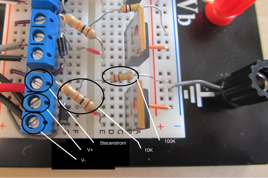

Hallo ich habe versucht ein(mehrere) magnetventile über den Rpi mit Pi
face anzusteuern nach dem Prinzip:
Beitrag "Magnetventil ansteuern"
funktioniert nur  wenn:
entweder ich masse und Steuerspannung vertausche was ein problem ist
weil dan nur 1 ventil ansteuerbar ist
oder ich ein Usb Kabel nehme das ich eigentlich als extra
Stromversorgung für den Rpi hatte (andere Seite abgescnitten so das ich
zwei Adern als Ausgang habe )
gibt es irgend wie eine lösung das ich vlt masse und steuerspannung
etwas ändere  das ich alle ansteuern kann?

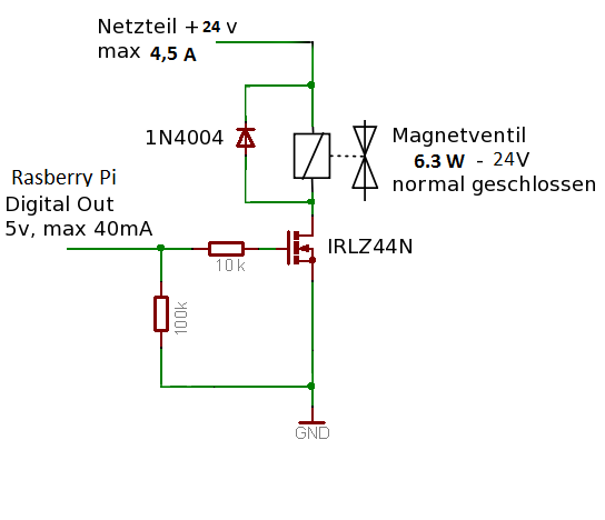

Laut PDF hat das Steuerboard open-collektor-Ausgänge. Heißt, der Ausgang
schalt nur nach Masse und eine Spannung liegt so nicht an. Lösung wäre
extern ein Pullupwiderstand, was aber den Nachteil hat, dass der MOSFET
wärend des Resets schaltet. Besser wäre, den MOSFET über einen
PNP-Transistor anzusteuern (zwischen Gate und 5V), dann leitet dieser,
wenn der Portpin nach Masse schaltet und steuert den MOSFET durch.
von Wolfgang (Gast)
Was soll eigentlich der 10kΩ Widerstand vor dem Gate?
1/100 davon wäre eine vernünftige Diskussionsgrundlage.

Man könnte auch einfach mit einem pnp-Transistor highside Schalten.
Einen Pullup an die Basis und die Basis über einen Widerstand mit dem pi
face verbinden. 3.6W@24V sind ja nur ~265mA.

von Max H. (hartl192)
Einen Pullup auf eine Spannung <U(gs)max am Gate.

Der ULN2803A auf dem pi face sollte die 275mA ohne zusätzlichen Fet
schalten könnten. Du darfst dann den Jumper für die integrierten
Freilaufdioden nicht setzen.
