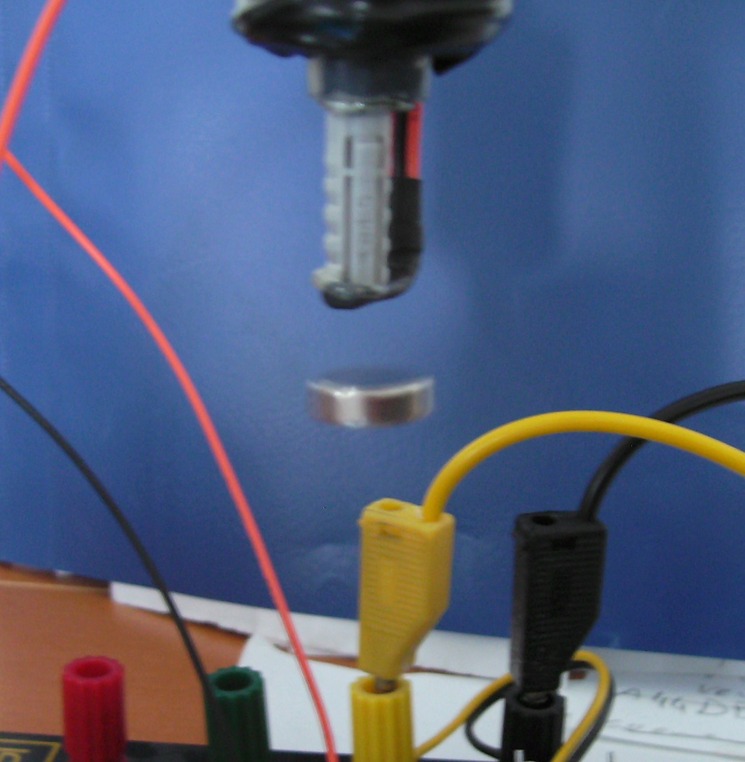

Ich habe mir gerade so etwas gebastelt, wirklich eine tolle Sache. Nur schweben hier ein paar zylindrische Magnete 10x5mm und keine Kugel. Den Abstand zum Elektromagneten kann man vergrößern, nur steigt dann der Strom, bzw. Leistungsbedarf. Bei 15mm Abstand ist die benötigte Leistung aber sehr klein, etwa ein halbes Watt. Die Steuerung kann man ja ganz verschieden angehen. @Tim: Wie willst du das machen?

Ich habe einen analogen Hallsensor zwischen Spule und Schwebemagnet angeordnet. Der Hallsensor gibt eine Spannung aus, deren Höhe sich mit Annäherung des Schwebemagneten ändert. Diese Spannung wird mit dem ADC eines Atmega8 gemessen. Momentan gibt es einen PD-Regler in Software, ist nicht von mir und einem anderen Projekt entwendet. Die Stellgröße wird als Hardware PWM ausgegeben und schaltet mittels einem FET meine selbstgewickelte Spule. Wegen der hohen Schaltfrequenz habe ich einen Ferritstab als Kern verwendet. Die Regelung ist noch nicht das gelbe vom Ei. Der Magnet zuckt sichtbar und beginnt manchmal zu schwingen. Wenn man einen Aluklotz drunterstellt geht es besser, die vom Magneten im Alu induzierten Wirbelströme bremsen das Geeier. Ich arbeite aber noch an dem Problem und spiele mit dem Gedanken einen Fuzzy-Regler zu implementieren :)
