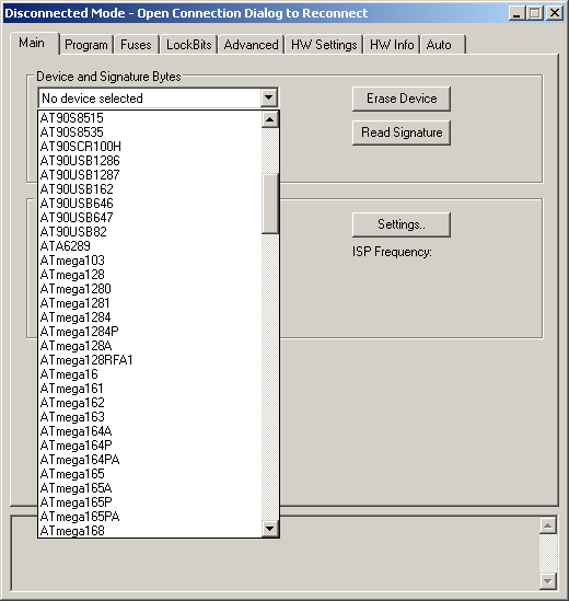

Hallo Ihr hoffentlich zahlreichen hilfreichen Geister, dies ist meine Forum-Premiere. Gleichzeitig absoluter uC-Einsteiger!! So möget Ihr entschuldigen, wenn ich hier mit einem möglicherweise simplen Problem komme, das außer mir offensichtlich niemand hat. Jedenfalls habe ich das Forum schon rauf und runter gelesen: "Immer dicht daneben" Ich möchte das Lehrbuch von Roland Walter durcharbeiten - Studio 4.19 installiert - AVR ISP MKll angeschlossen (USB) - Studio erkennt ihn (ich kann Taktfrequenz einstellen) - es werden keine Devices angeboten!!!!!! - angeschlossene Übungsplatine hat schon früher erfolgreich funktioniert, müsste also i.O. sein - habe seit etlichen Tagen schon fast alles ausprobiert (kann ich hier gar nicht alles beschreiben. Hoffentlich kann mir jemand helfen! Ich weiß sonst nicht mehr wo ich weiter machen soll.
Meinst du damit, diese Liste (Anhang) ist leer?
MfG Spess
OAmp schrieb: Danke für die schnelle Beteiligung. Aber wie schon gesagt: die Foren bin ich schon durch, so auch diese. Allerdings ist mir dabei die Rolle der "Tool-Chain" nicht klar geworden. Ich habe sie installiert, weiß aber nicht ob und wie sie ggf. Verbindung mit Studio aufnimmt. > Vielleicht eine andere (neuere) Version der Software Selbstverständlich alles neu runtergeladene Versionen!!
spess53 schrieb: > > Meinst du damit, diese Liste (Anhang) ist leer? Genau die!!! Danke für die Mühe, hätte ich vielleicht auch schon machen sollen. Inzwischen wächst in mir die Idee, dass ev. der AVRISP eine Macke haben könnte: - manchmal gibt es eine Fehlermeldung, meistens aber nicht - auch der BASCOM-Compiler findet nicht den Weg zu Übungsplatine Kann man das Gerät testen? Grüße Rainer

spess53 schrieb: > Schon mal die Firmware für den AVRISP mkll, die mit dem AVR Studio 4.19 > geliefert wird, aufgespielt? mehrfach -- erfolgreich aber "ohne Erfolg" OAmp schrieb: > Vielleicht hast du diesen Thread schon gelesen: > > Beitrag "AVRISP mkII defekt - Bauteil Bestimmung?" hatte ich noch nicht -- interessant, aber trifft nicht mein Problem, denn ich kann die 5 V auf dem Board messen. Außerdem zeigen alle Lampen auf dem AVRISP beruhigendes Grün. Um die Überlegungen einzugrenzen: - wenn der AVRISP am PC (USB) angeschlossen ist und erkannt wird - wenn Studio 4.19 den AVRISP ebenfalls erkennt und die Seriennummer zurück gibt dann müssten mir die Devices auch ohne angestecktes Board angeboten werden!! (denke ich) Wenn das zutrifft, lassen wir das Board künftig völlig draußen vor. Auch der Hinweise auf Fuses etc. zieht nicht, da ich da gar nicht erst dran komme. Grüße in der Hoffnung, dass Ihr den Mut nicht verliert Rainer
Versuche es doch einmal im "Disconnected Mode", wie Spess es auch gemacht hat. (Wenn das Fenster erscheint, wo Du das Programmiergerät einstellen kannst, gibt es eine Schaltfläche "Disconnected Mode) Wenn die ganzen Kontroller dort nicht auftauchen, dann liegt es am AVR-Studio selbst. MfG Paul
Paul Baumann schrieb: > Wenn die ganzen Kontroller dort nicht auftauchen, dann liegt es am > AVR-Studio selbst. ... na, das ist doch mal eine Aussage! Sie tauchen tatsächlich nicht auf nur, was soll ich machen? Ich habe Studio 4.19 nun mehrfach aus verschiedenen Quellen installiert (aktuell Download von ATMEL) Die noch unbeantworteten Fragen: - Welche Rolle spielt die "Tool-Chain"? Ich habe auch die (aktuell) installiert, jedoch ohne jegliche Verbesserung - und wenn sie eine Rolle spielt: wie schafft man die Verbindung zwischen Tool-Chain und Studio? Irgendwann kaufe ich mir tatsächlich einen neuen AVRISP! Welche Niederlage! immer noch optimistische Grüße Rainer
Hi Sieh mal nach was in deinem AVR-Studio Verzeichnis im Ordner 'Partdescriptionfiles' steht. Ich habe eben mal diesen Ordner leer gemacht. Und da tauchen bei mir auch keine Controller mehr im Programming Dialog auf. Das Problem liegt eindeutig an der Studio Installation, nicht am Programmer. MfG Spess

spess53 schrieb: > Sieh mal nach was in deinem AVR-Studio Verzeichnis im Ordner > 'Partdescriptionfiles' steht. Das klang sehr erfolgversprechend. Aber leider der Ordner ist bei mir voll! Auch mein gewünschter uC ist mit einem langen Text dabei. Nächster Tipp? Bitte nicht aufgeben! Gruß Rainer

Stefan Wagner schrieb: > (Das Paket "Atmel-Toolchain" enthält im wesentlichen den avr-gcc und die > dazugehörenden binutils.*) Sehr gut, das gibt Sicherheit. Mein aktueller Probier(zu)stand: - ich schließe den AVRISP gar nicht an und gehe direkt in den "DisconnectMode" - auf einem zweiten Rechner (Win 8.1 64bit) werden mir die ersehnten Devices angezeigt - auf meinem Stammrechner (Win 7 32bit) nach wie vor nicht!! für den 64bit Rechner liefert ATMEL offensichtlich noch keinen USB-Treiber, so dass ich ihn nicht nutzen kann. Wieso läuft auf dem Stammrechner nichts, wie kann ich die Unterschiede finden? Ich habe schon mal ein wenig bei einigen Datei Zugriffsberechtigungen geforscht, aber bislang keine Unterschiede gefunden Grüße Rainer
