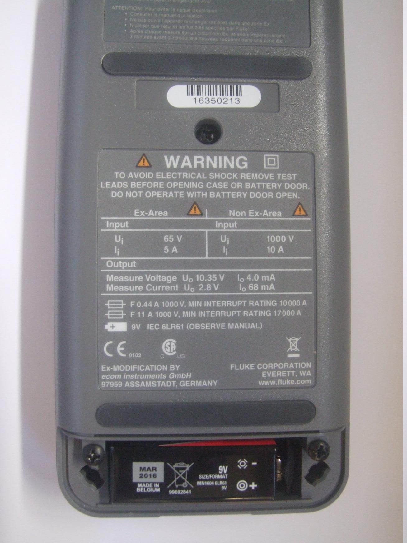

Ich habe das hier auf einem Messgerät gefunden. Was bedeuten die Angaben Uo / Io bei Strom und Spannungsmessung ?
Was steht in der Zeile oberhalb der Angaben "Uo" und "Io"? "Output". Das Messgerät ist wohl mehr als nur ein Messgerät. Zeig' doch mal die andere Seite.
Ist das etwa für Widerstandsmessung? Vorausgesetzt das Gerät kann Widerstand messen.
Das ist ein ganz simples Fluke 87 V EX. Dabei hätte ich gleich noch eine Frage. Wie werden die Dinger eigentlich kalibriert ? Da sind ja keine Trimmer oder irgendwelche Steckerchen drin. Machen die das ueber die Messbuchsen und irgendwelchen Tastenkombinationen ?
Undurchsichtig schrieb: > Was bedeuten die Angaben Uo / Io bei Strom und Spannungsmessung ? Das gilt nicht für Strom und Spannungsmessung, sondern für die Widerstands- und Diodenmessung. Denn nur dann fungieren die Messgeräteanschlüsse als Ausgänge... BTW: du plenkst.

Wieso Dioden / Widerstandsmessung ? Davor steht doch "measure voltage"
und "measure current" und bei beiden die Angaben Uo und Io

Siehe https://www.google.de/search?q=plenk Undurchsichtig schrieb: > Wieso Dioden / Widerstandsmessung ? Davor steht doch "measure voltage" > und "measure current" und bei beiden die Angaben Uo und Io Mit maximal diesen Strömen und Spannungen wird der Prüfling bei der Messung belastet.

Undurchsichtig schrieb: > Wieso Dioden / Widerstandsmessung ? Davor steht doch "measure voltage" > und "measure current" und bei beiden die Angaben Uo und Io Die Widerstands- und Diodenmessung ist meines Wissens nach die einzige Messart, wo das Messgerät als Spannungsquelle dient (darum auch nie eine solche Messung machen bei laufendem, auszumessendem Gerät!!),¨darum Uo = Ausgangsspannung und Io = Ausgangsstrom. MFG p_richner

> Wenn eines die Toleranzen nicht erfüllt, dann wir es als "unkalibriert" > verkauft. Das wars. Also knöpft mir der Kalibrierservice von Fluke 200.- für den Aufkleber ab oder wie soll ich das jetzt verstehen ? Also 2,8V und 68mA halte ich für eine Diodenmessung mal für sehr merkwürdig. Eine rote LED z.B. wäre gleich hin.

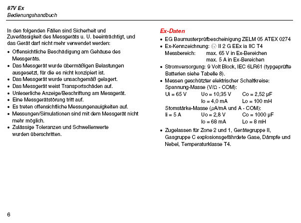

Vielleicht hilft der Anhang weiter. Quelle: http://www.ecom-ex.com/fileadmin/downloads/PDF/Measuring_and_Calibration/87V-Ex/1410CB01A00_instruction_manual_87VEx_DE.pdf

@ Magnus M. Danke für die Mühe, aber das hatte ich schon im Handbuch gefunden. Verstanden habe ich es aber noch immer nicht. Denn auf Seite 52 im Handbuch stehen ganz andere Testspannungen / Ströme @ Rest Es ist Vorschrift das Gerät jedes Jahr kalibrieren zu lassen, ansonsten darf es nicht eingesetzt werden. Zudem gibt es von Fluke ein Kalibrierzertifikat mit den Kalibrierdaten. Es wird also sehr wohl nachjustiert. Zudem kann man mit der Tastenkombination min/max _ Power on, danach autohold, sehen wie oft es kalibriert wurde. Das muss ja auch irgendwie aktualisiert werden. Also nix mit einfach nur nachmessen und Aufkleber drauf. @ Lothar Miller (lkmiller) (Moderator) Bitte entschuldige das ich die Forenregeln nicht gelesen habe und bis zu Deiner Antwort leider nicht wusste, dass man hier nur als Allwissender Fragen stellen darf. Ich werde in der Schule dann meinen Lehrer fragen, denn der ist morgens besser gelaunt und hat zudem noch Ahnung von diesen Dingen.

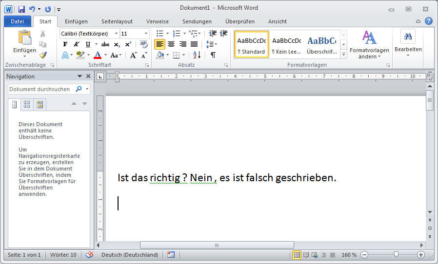

@Undurchsichtig > Ich habe das schon immer so gemacht und Du bist der Erste der mir > sagt das es falsch ist Hast Du etwa noch nie eine Texverarbeitung mit Rechtschreibkontrolle benutzt? Schau mal in den Anhang, sogar Word markiert das als Fehler. Wikipedia erklärt den begriff plenken. Ich hatte ihn vor langer Zeit in der Schule gelernt: http://de.wikipedia.org/wiki/Plenk
