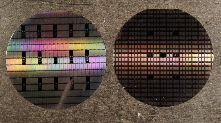

Ob ein Wafer "schön" aussieht hängt auch maßgeblich vom Prozessschritt ab. Ein Wafer, der als letztes auf der CVD eine Metallisierung bekommen hat, ist nicht so farbenfroh, wie einer nach dem Plasmaätzen. Mehr als eine Ebene macht sich optisch auch besser :-) Von ungefähr 180nm bis runter zu 30 nm habe ich aus eigener Erfahrung gesehen. Die sahen unter obrigen Voraussetzungen alle schön aus. Speicher ist recht gleichmäßig, Logik sieht aber fast interessanter aus.

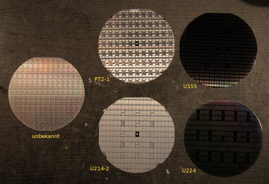

Sean Goff schrieb: >> Ich habe noch eine Scheibe U555 zu Hause (2708 aus DDR-Produktion). >> Das sind schöne gleichmäßige Muster (Speicher eben). Wenn dir das >> gefällt, kann ich davon ein Foto machen. > > Ja, ich kann nicht einschätzen, ob dort die typischen Farben zu sehen > sind (beim Ebay ja z.B. nicht) aber wenn schon dann sehr gerne. Hier mal, was ich noch gefunden habe. Im linken Foto habe ich mal drangeschrieben, was ich auf den Scheiben lesen konnte. Auf der linken steht einfach mal gar nichts. Könnten irgendwelche Prozessoren sein, es ist jeweils ein Block mit sehr regelmäßigen Strukturen in einer Ecke, was RAM sein könnte, aber die Masse der Chipfläche scheint festverdrahtete Logik zu sein. Was ein "PT2-1" ist, kann ich dir auch nicht sagen ;-), aber zumindest steht diese Bezeichnung sehr deutlich drauf. Der U214 ist ein 1 Ki x 4 SRAM in NMOS, und wie die beiden vorgenannten Scheiben zu Ende prozessiert. Die sichtbare Oberfläche ist hier also durch Aluminiumstrukturen geprägt. Der U224 ist ein 1 Ki x 4 SRAM in CMOS, der U555 ist ein 2708 ERPOM. Diese beiden Scheiben sind nicht zu Ende prozessiert, offenbar bereits bei einem frühen Test ausgesondert worden. Die Oberfläche ist hier durch SiO2 (möglicherweise auch Si3N4) geprägt. Da man im ersten Foto von den beiden dunklen Scheiben nicht viel sieht, habe ich sie nochmal mit einem anderen Beleuchtungswinkel fotografiert. Diese buntschillernden Farben sieht man übrigens nur beim Fotografieren, in Natur sehen sie gleichmäßig und eher uninteressant aus. Der Digiknips hat sein Problem mit dem Scharfstellen, für ein ordentliches Foto müsste ich dann mit manueller Scharfstellung arbeiten. Die U224-Scheibe ist leider ein bisschen voller Schlieren. Da müsste ich sehen, ob sich das mit etwas destilliertem Wasser wieder entfernen lässt.

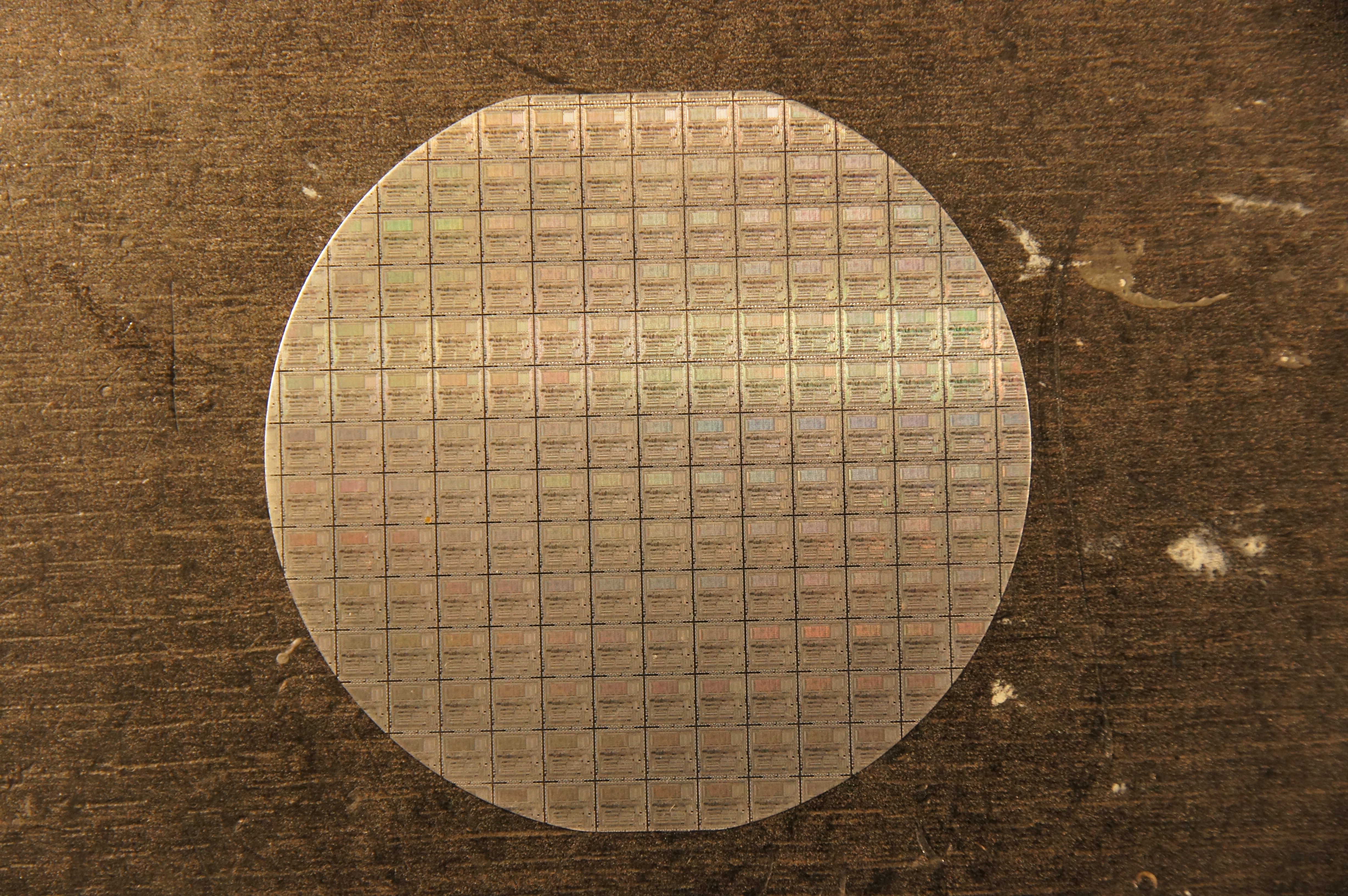

WOW, Cool! Schade, das mit den Farben wusste ich gar nicht. Der unbekannte Wafer schillert ja jetzt nicht so fest, liegt das am Winkel, oder am Wafer selber? Ansonsten wäre der mein absoluter Favorit. Könntest du von dem noch ein Foto machen, vielleicht etwas schräg (sollten dann ja mehr Farben zu sehen sein)? Vielen Dank, Sean
Sean Goff schrieb: > Schade, das mit den Farben wusste ich gar nicht. Der unbekannte Wafer > schillert ja jetzt nicht so fest, liegt das am Winkel, oder am Wafer > selber? Ansonsten wäre der mein absoluter Favorit. Liegt eher am Wafer, ist eben fast nur Aluminium, was man da sieht. Die beiden nicht zu Ende prozessierten schillern mehr, weil sie feinere Reflektionen haben. Die Oxid- (oder vielleicht Nitrid-)Schicht ist viel dunkler als die Al-Strukturen, und es entstehen vielerlei Reflektionen an den kleinen Kanten in den geätzten Strukturen. > Könntest du von dem noch ein Foto machen, vielleicht etwas schräg > (sollten dann ja mehr Farben zu sehen sein)? Habe das nochmal mit etwas anderer Beleuchtung fotografiert, aber wirklich "bunt schillernd" wird das eher nicht. Hier mal das Rohbild in voller Größe. Lässt sich mit mehr Licht und kürzerer Belichtungszeit sicher noch optimieren. (Lizenz für das Bild: public domain.)

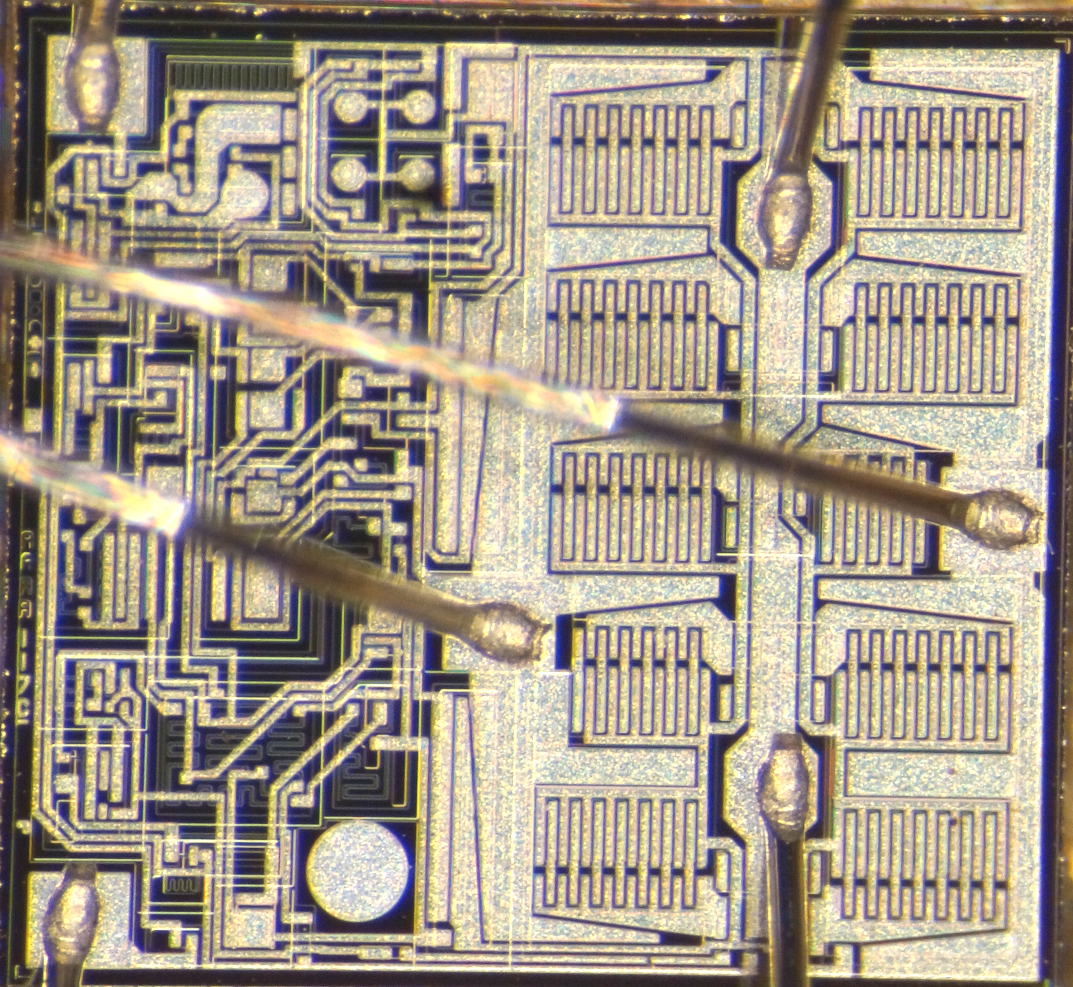

Der LM317 ist doch ein 3-Beiner. Warum sind dann im Bild 6 Bonddrähte zu sehen? Wurde das Gehäuse nachträglich mit rauchender Salpetersäure entfernt? ;-)
Gerald B. schrieb: > Der LM317 ist doch ein 3-Beiner. Warum sind dann im Bild 6 > Bonddrähte zu > sehen? Wurde das Gehäuse nachträglich mit rauchender Salpetersäure > entfernt? ;-) Es ist zweimal GND und zweimal Vout... :)
claudio hediger schrieb: > ich kann morgen ein bild des gesamten lm317 posten Naja, der TE wollte aber halt ein Bild einer kompletten Scheibe haben.
Jörg Wunsch schrieb: > claudio hediger schrieb: >> ich kann morgen ein bild des gesamten lm317 posten > > Naja, der TE wollte aber halt ein Bild einer kompletten Scheibe haben. Ja dann kannst du das Bild ja wieder löschen... Dachte, es wäre vielleicht auch noch interessant...
