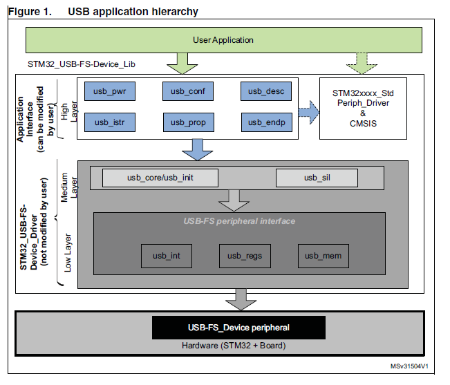

Hallo Gemeinde, ich spiele seit einigen Wochen mit den STM32F10x herum. Jetzt habe ich mir zur Aufgabe gemacht, einen VCP über USB zu realisieren. Mit dem Ergebnis das ich das nicht alleine hinbekomme. Vielleicht hat hier jemand, der bereits Erfahrungen mit der USB Lib gesammelt hat, die Zeit und Lust mir auf die Sprünge zu helfen ? Ich würde mich freuen, wenn wir konstruktiv eine Lösung erarbeiten können. Dann kommen wir hier auch einmal von den ganzen Grundsatzdiskussionen weg und schaffen für Einsteiger wie mich, Infos im Netz. Mir geht es nicht um ein fertiges Beispiel, eher darum zu verstehen was passiert. Zur Ausgangssituation: Entwicklungsumgebung ist Coocox. Hardware ein Reusch mit einem STM32F103RGT6 http://re.reworld.eu/de/produkte/s64dil-103/right.htm Den Artikel kenne ich http://www.mikrocontroller.net/articles/STM32_USB-FS-Device_Lib Dort habe ich mir unter entsprechendem Link die STM32_USB-FS-Device_Lib_V4.0.0 herunter geladen. Die Hardware Läuft soweit. Ich habe ein Blink Demo geschrieben und mit STM Link V2 geflasht. Windwos erkennt bei entsprechender Beschaltung auch eine Hardware. Das VirtualComport_Loopback Example scheint mir am sinnvollsten für mein Vorhaben. Angehangen habe ich die USB_Lib_Hierarchy Ein einfaches Anhängen der Lib Files sorgt nach dem Compile dafür, dass die hw_config.h fehlt. Im nächsten Schritt habe ich die hw_config.h/c ins Projekt eingefügt. Hier wird die platform_config.h includiert. Dann werden einige Fehler geschmissen. Ab hier hört mein Verständnis auf. Es läuft wohl darauf Hinaus die platform_config.h auf meinen Controller anzupassen. Ich habe mal das Projekt angefügt. Um manchen Bemerkungen vorzubeugen: Ja, ich bin kein C und Mikrocontroller Profi - habe aber Spaß daran etwas dazu zu lernen ;) Gruß Ernst

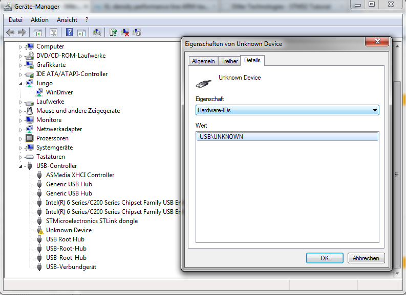

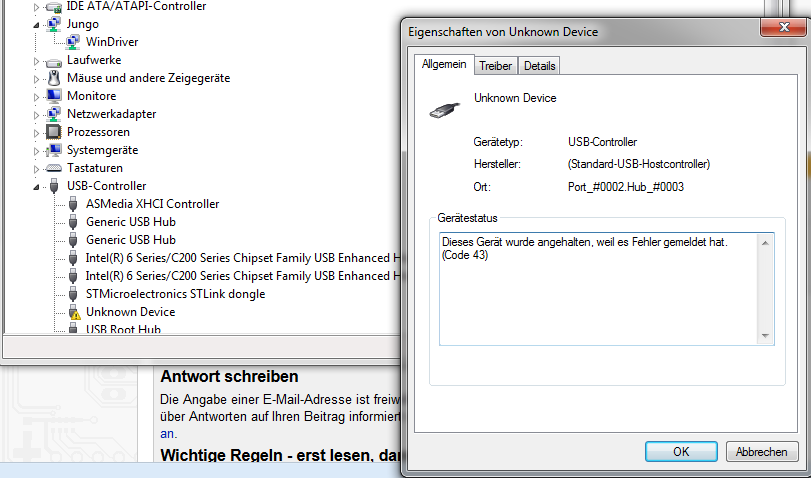

Das verfluchte Teil wird aber im Gerätemanager als unknown deviece angezeit :(

Das heißt, dass sich USB überhaupt nicht am PC angemeldet hat. Weißt Du wie die USB Anmeldeprozedur funktioniert? Wird der USB Interrupt überhaupt angesprungen? Eine Sache geht schon mal: Der Pull-Up Winderstand von 1,5K an D+ funktioniert.
