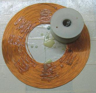

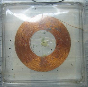

Guten Tag. Ich würde gerne ein Aquarium (in einer Vase) durch den Boden dieser mit Energie versorgen. Versorgt werden müssten: 1x Pumpe 3W 5x LED je 10W @ ~5W 1x Heizung (unbekannt) je 12V. Ich habe vor das ganze über eine Art RoyerConverter zu versorgen. Nun bin ich gerade dabei die erste Spule (Flachspule) zu wickeln und stelle mir die Fragen: "Wie groß darf die eig. werden / Ist es kontraproduktiv, wenn ich sie zu groß mache?" Aktuell bin ich bei einem Durchmesser von 16cm. Die Vase hat eine Kantenlänge von 24cm. Soll ich die volle Kantenlänge für die Spule nehmen, oder ist es besser, wenn ich nur einene kleinen Teil nehme. Vielen Dank.
@ Michael (Gast) >Ich würde gerne ein Aquarium (in einer Vase) durch den Boden dieser mit >Energie versorgen. Ein neuer Trend? >Ich habe vor das ganze über eine Art RoyerConverter zu versorgen. ;-) >Nun bin ich gerade dabei die erste Spule (Flachspule) zu wickeln und >stelle mir die Fragen: "Wie groß darf die eig. werden / Ist es >kontraproduktiv, wenn ich sie zu groß mache?" Sie sollte etwa so groß wie die Empfängeespule sein. >Soll ich die volle Kantenlänge für die Spule nehmen, Ja, wenn möglich. > oder ist es besser, >wenn ich nur einene kleinen Teil nehme. Nein. Aber ich glaube, du hast unnötig viele Windungen. Bei 50-100kHz reichen meist 10-20 Windungen. Wie die Bewohner auf das hochfrequente Magnetfeld reagieren bleibt fraglich. Ein paar Ferritplatten würe ich schon spendieren wollen, die verbessern auch die Kopplung.
Falk Brunner schrieb: > Ein neuer Trend? Was ist ein neuer Trend? Vielen Dank für deine Informationen. Kann ich bei einer größeren Spule die Frequenz verringern (Bei gleicher Leistungsübertragung)? (Also eine "volle" Spule wie sie jetzt gerade ist). Ansonten würde ich das alles nochmal abwickeln und neu machen.

Was spricht gegen zwei Würth Ladespulen die fix-und-fertig sind und von den verwendenten Materalien deine Möglichkeiten vermutlich weit übersteigen (HF-Litze, Ferrit-Platten, dichte Wicklung). Bspw. http://katalog.we-online.com/pbs/datasheet/760308111.pdf Welcher Abstand soll denn überbrückt werden? Insgesamt willst du also ca. 60W drahtlos übertragen? Das ist ordentlich. Was verwendest du denn für Drähte momentan? Für welchen Strom sind diese ausgelegt? Willst du nicht erst einmal einen Test aufbauen, bevor du dich gleich ans große ran wagst? Das Problem an deiner Spule ist der hohe Widerstand. Ich würde es neu machen, von außen beginnend, so groß wie nur möglich mit so dickem Draht wie nur möglich (idealerweise eine HF-Litze) und dann mal vielleicht sogar nur 5-10 Wicklungen. Bei den Ferritplatten bin ich unschlüssig. Ich selbst habe eine kleine Platte (0.8mm hoch) mal testweise verwendet, die übertragene Leistung ist tatsächlich angestiegen. Hätte ich nicht erwartet, da das Ferrit-Material in den Platten ja zur Absorption im MHz Bereich ist. Dennoch, mit massiveren Kernen war die Übertragung nochmals etwas (nur wenig) besser. Das Ferrit-Material scheint irgendwie wenig Einfluss darauf zu haben. Ganz verstanden habe ich den Zusammenhang nicht. (also klar dass man Ferritplatten braucht, aber mit welchen Eigenschaften)
