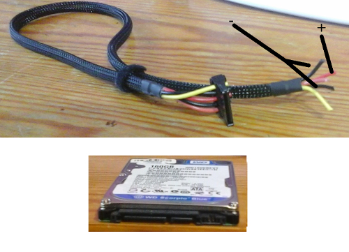

Ich würde da gerne was basteln, denn ich habe noch ein altes
Raspberry-Netzteil (5,0V DC, max. 1A) und nen überschüssiges
SATA-Strom-Kabel von meinem PC. Laut Label braucht die Festplatte: 5V
DC, 0.55A. (siehe Anhang)
1.) Muss ich einfach nur SATA-Strom Schwarz (Pin 4,5,6,10,12 vom
SATA-Anschluss) mit Masse/- vom Raspberry-Netzteil und SATA-Strom Rot
(Pin 7,8,9 vom SATA-Anschluss) mit + vom Raspberry-Netzteil verbinden?
2.) Ist in den Netzteilen der komerziellen SATA-Konverter noch irgendwas
Besonderes verbaut das ich in die Schaltung integrieren sollte oder
reicht Raspberry-Netzteil, SATA-Strom-Kabel und bissel löten aus?
3.) Besteht bei der Lösung irgendwie die Gefahr das Wandboard oder die
Festplatte zu beschädigen?

zu 3) Da ich von Elektrotechnik leider nicht so viel Ahnung hab, kannst
du mögliche Beispiele nennen, warum die Hardware dabei beschädigt werden
kann bzw. inwiefern? Würde das ja gerne ausschließen :/
Bedienfehler. Verpolen, Überspannung, Verbindungsfehler etc.
Wenn Du Festplatte und Dein Board an getrennten Netzteilen betreibst,
musst Du darauf achten, daß diese eine gemeinsame Masse haben, denn
das Massepotential der Festplatte und Deines Boards muss das gleiche
sein.

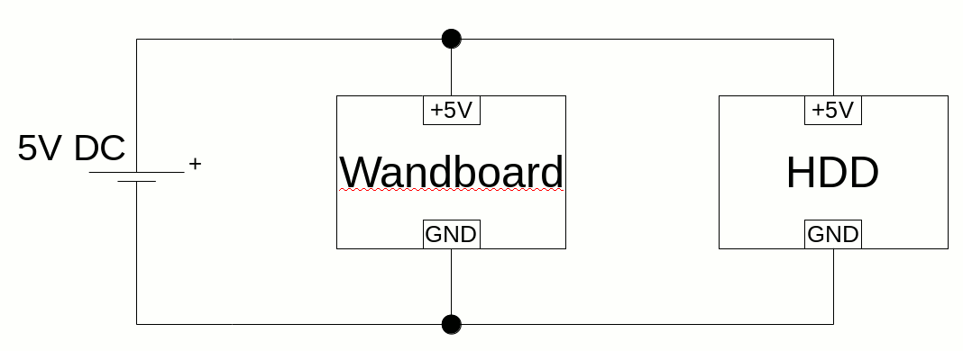

Ich hab nun im Wandboard-Forum erfahren, dass das Board nen +5V und GND
Pin auf nem Expension Header liefert, über welchen ich die Festplatte
nun doch mit Strom vom Board versorgen kann.
Rein interessehalber, wenn es kein +5V Pin gegeben hätte oder ich den
mal für was anderes brauchen sollte, wie würde ich mit einem Netzteil
dann 2 Geräte verkabeln?
http://www.reichelt.de/?ARTICLE=111216 bei dem hab ich ja quasi nur ein
Anschluss für das Board, wie würde ich da noch die Festplatte ran
bekommen?
Hast Du jetzt wirklich diese Frage gestellt?
von Yenal L. (yenal)
Also bewusst hab ich ein Netzteil noch nie so verändert/betrieben... ich
kenne diese Verteiler für Effektgeräte:
http://www.amazon.de/Trenkenchu-Stadler-Netzteil-Verteilerkabel-5-fach-PSA-14/dp/B006MVNLCA
...aber ich hab nur die Vermutung, dass es eine Parallelschaltung sein
müsste, weil laut Wiki dann an allen Elementen die gleiche Spannung
anliegt.
Na also. Geht doch.
