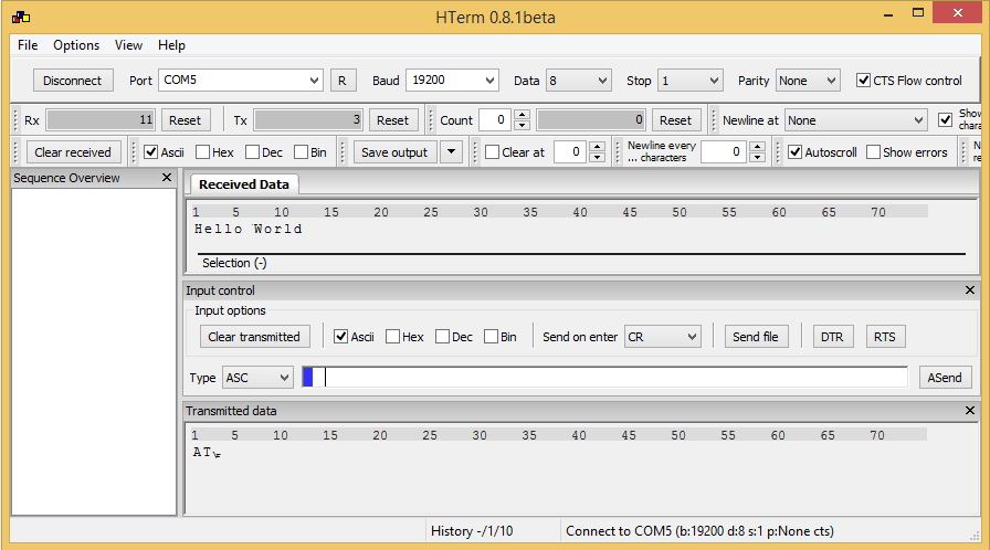

Hallo, ich habe ein BTM222 Bluetooth-Modul auf meiner Platine zusammen mit einem ATMega8 (und einem 74HTC14N) verlötet. Nun wollte ich das Modul konfigurieren um die Baudrate, den Namen und die PIN zu ändern, aber ich bekomme es nicht hin. Ich kann meinen PC mit dem Modul (PIN 1234) koppeln und danach auch mit HTerm eine Verbindung mit einer Baud-Rate von 19200, 8 Bits, 1 Stop bit, keine Parität herstellen. Wenn ich nun "AT" sende, blinkt in dem Moment, in dem ich Enter drücke auch die entsprechende Übertragungsstatus-LED aber das war es dann auch. Es kommt nichts zurück. Nach verschiedenen Berichten sollte hier ein "OK" kommen. Wenn ich mit dem Bluetooth-Modul etwas vom ATMega sende, kommt dies auch beim Terminal an ("Hello World"), die Verbindung scheint also zumindest in eine Richtung zu funktionieren. Daher denke ich, dass ich vielleicht einen grundlegenden Fehler mache. In dem Programm HTerm habe ich als Übertragungstyp: ASC eingegeben, was wohl für ASCII steht. Ist das korrekt? Send on enter steht auf CR. Ich gebe dann die zwei Buchstaben AT ein und drücke Enter. Muss ich vielleicht noch ein \n oder \r oder so in Klartext dahinter schreiben? Danke Tobi
Setzt mal unter "Send on Enter" auf CR/LF. CR alleine könnte ein Problem sein.

Hallo, habe bereits alle Optionen dort durchprobiert. Leider kein Erfolg. Habe auch gerade mal Send on enter auf "none" gestellt und AT\n und AT\r ausprobiert. Darauf kam aber ebenfalls keine Antwort. Gruß Tobi
