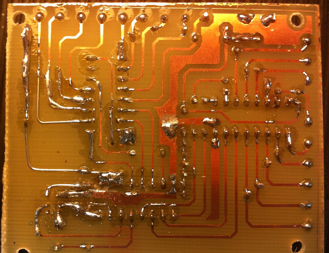

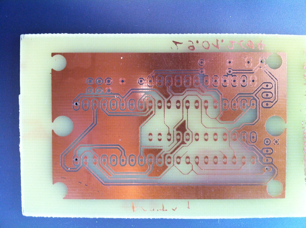

Hab ich doch schon... Daniel Gyarmaty schrieb: > Vorab bin ich durch eine Belichtungsreihe auf eine ideale > Belichtungszeit von 1:15 Minuten gekommen.
Bearbeitet durch User
Entwickler zu dünn angesetzt würde ich sagen ich habe immer so 15 - 20 Gramm / Liter und das entwickeln dauert bei mir Max 20 Sekunden. 1 Minute im Entwickler ist def. zu lange Gruß
Daniel Gyarmaty schrieb: > Was könnte ich falsch gemacht haben? - du musst eine belichtungsreihe machen (forum suche) um die zeitparameter deines setups herauszufinden - entwicklerlösung ist 1%, d.h. 10g naoh auf einen liter wasser (demineralisiert), und das bei zimmertemperatur - ätzlösung (naps) ist 250g auf einen liter wasser (demin), 45°C, und die lösung muss bewegt werden beim ätzen. - deine leiterbahnen sollten breiter sein - "so breit wie möglich, so dünn wie nötig" - zumindest bei normalen leiterbahnen.
Wie hast Du de Entwicklerlösung angesetzt, war wirklich alles NaOH gelöst?
ps. - beim entwickeln mit einem pinsel (kunststoffborsten, weich, z.b. backpinsel) sachte über die platine streichen. - evtl prophylaktisch tonerverdichter verwenden - https://www.mikrocontroller.net/articles/Bildformate beachten :)

Daniel Gyarmaty schrieb: > Was könnte ich falsch gemacht haben? Du hast keine Belichtungsreihe zur Bestimmung der Prozessparamter gemacht, sondern versuchst auf gut Glück die beiden gegenläufigen Parameter Belichtungsdauer und Enticklungsdauer in Einklang zu bringen, und das bei einer im Gegenlicht grau durchscheindenden Vorlage statt einer sattschwarzen Photorepro. Das auch noch mit einem Belichter der wohl nicht gleichmässig belichtet. Daniel Gyarmaty schrieb: > e man da genau vorgeht habe ich wohl nicht genau verstanden... Beide Belichtungsfolien noch ohne dazwischengeschobene Platine deckungsgleich auf Abstandhalter kleben, die Platine dann so zwishen die Abstandshalter schieben daß sie von denen festgeklemmt wird, und möglichst in einen beidseitigen Belichter legen, bei einem einseitigen muss man beim Umdrehen natürlich aufpassen daß nichts verrutscht.
c.m. (Gast) schrieb: > das wichtigste war eigentlich der hinweis auf die belichtungsreihe. > wirklich! mach das! Die hat er doch schon gemacht und wie man sieht ohne Erfolg. Die Layouteinstellungen zu verändern ist auch der falsche Ansatz.
Skeptiker schrieb: > c.m. (Gast) schrieb: > >> das wichtigste war eigentlich der hinweis auf die belichtungsreihe. > >> wirklich! mach das! > > Die hat er doch schon gemacht und wie man sieht ohne Erfolg. > > Die Layouteinstellungen zu verändern ist auch der falsche Ansatz. Also ist bei mir durchaus noch Verbesserungspotential im Bereich "Belichten/Entwickeln"? Bei meiner Belichtungsreihe, hatte ich das beste Ergebnis bei 1:30. Wann weiß ich denn genau, wann fertig entwickelt ist? Im Artikel dazu steht: "ca. 60 Sekunden Entwicklungszeit (bei korrekter Belichtung)" und "Kann man die Leiterbahnen gut erkennen, ist das Entwickeln abgeschlossen." Leider waren meine Leiterbahnen gut erkennen und trotzdem blieben nach dem Ätzen dann zwischendrin diese Kupferrückstände ( siehe Bilder ). Was ich auch schwierig finde, ist zu sagen, wann die Chemikalien verbraucht sind... Mittlerweile ist auf dem Boden der Schale mit dem Entwickler ein dunkelroter Belag. Mein Naps ist auch schon gut bläulich. Aber wie blau ist es, wenn es fertig ist? Teo Derix schrieb: > Oder mit Aceton bedampfen. > Geeignetes Gefäß mit Deckel. Vorlage am Deckel befestigen(Magnet..), ein > paar mm Aceton und einige Min. einwirken lassen. Ich war nie sonderlich gut in Chemie... geht da auch Universalverdünner? Gruß Gyarm
D. G. (gyarm) schrieb: > Also ist bei mir durchaus noch Verbesserungspotential im Bereich > "Belichten/Entwickeln"? Ja. > Bei meiner Belichtungsreihe, hatte ich das beste Ergebnis bei 1:30. Und was hat dir das jetzt eingebracht? Ein gutes Ergebnis? > Wann weiß ich denn genau, wann fertig entwickelt ist? > Im Artikel dazu steht: > "ca. 60 Sekunden Entwicklungszeit (bei korrekter Belichtung)" > und > "Kann man die Leiterbahnen gut erkennen, ist das Entwickeln > abgeschlossen." Ein absolut dümmlicher Absatz. Dein Problem: Auf deiner Platine sieht man Zwischenräume, die noch nicht freigeätzt sind und gleichzeitig Restringe u. Leiterbahnen, die bereits weggeätzt sind. Nur mal als Tipp vorab, Doppelseitig macht man erst, wenn es einseitig hinreichend gut klappt und das ist bei dir noch nicht der Fall. Also erst mal einseitig üben! Bei doppelten Folien muss du aufpassen. Da dringt leicht Streulicht gerade bei diffusem Röhrenlicht unter die Vorlage. Feine Leiterbahnen, dünne Restringe etc. klappen so nicht! Abstand zu den Röhren entschärft das Problem. Je mehr, desto besser. Die Belichtungszeit muss entsprechend verlängert werden. Doppelte Folien sollten zudem perfekt, d.h. nahezu lichtdicht sein. Gerade das ist der Sinn der Verdopplung der Folie. Das verträgt auch deutlich längere Belichtungszeiten. Nur Streulicht ist dein Gegner! (planes Aufliegen der Vorlage mit Druck (gerade soviel, dass sich die Scheibe darunter nicht durchbiegt) ist sehr wichtig!). (von weiter oben) > Nach dem beidseitigen Belichten dann entwickelt (ca. 1 Minute). Genau da liegt das Problem. Der Entwicklungsprozess ist unvollständig! Wieviel NaOH wurde verwendet? Welche Temperatur hat(te) das Entwicklerbad? Hoffentlich Raumtemperatur und hoffentlich ist der Raum nicht winterlich kalt. Das kann selbst alten Hasen den eingefahrenen Entwicklungsprozess unerwartet versauen. Aber Entwickler nicht umgekehrt künstlich erwärmen! Ist Bungard Basismaterial verwendet worden? Die Standzeit der Bungard Platinen im normal temperierten Entwicklerbad ist recht lang. 5 Minuten hält die Lackschicht ohne weiteres aus, selbst wenn man 15g/L NaOH genommen hat. Vorausgesetzt man hat eine gut lichtdichte Vorlage. Ist letzteres nicht der Fall muss man die optimale Belichtungszeit per Belichtungsreihe oder Belichtungsprobe bestimmen. Auch wenn nach kurzer Zeit (30 Sek. bis 1 Minute) im Entwicklerbad die Platine scheinbar bereits allen belichteten Lack abgeschwemmt hat - ist i.d.R. und nach langer Erfahrung der (belichtete) Lack nicht vollständig abgetragen! Es bleibt ein unsichtbarer Schleier, der die Ätzung stellenweise be- und teilweise ganz verhindert. Der muss runter von der Platine. Entweder durch leichtes, vorsichtiges Reiben der Platinenoberfläche im Entwicklerbad oder durch verlängerte Entwicklungszeit (der "bequeme Weg"). ;) Also, auf Abstand bringen, länger belichten und länger entwickeln wie beschrieben. Eifer nicht den Turbobelichtern/Entwicklern hier nach! Mach es dir einfach und sicher durch Ausdehnung der Zeiten. Und wiege das NaOH GENAU ab. Also nix mit "Teelöffel Ätznatron passt" oder so ein Schmarrn. Das gibt immer Zufallsergebnisse. > Was ich auch schwierig finde, ist zu sagen, wann die Chemikalien > verbraucht sind... > Mittlerweile ist auf dem Boden der Schale mit dem Entwickler ein > dunkelroter Belag. So leicht verbraucht sich der Entwickler nicht. Er muss nur luftdicht aufbewahrt werden oder (mehr Arbeit) immer wieder neu angesetzt werden. > Mein Naps ist auch schon gut bläulich. Aber wie blau ist es, wenn es > fertig ist? Wenn nichts mehr oder nur noch sehr langsam ätzt ist er fertig.
D. G. schrieb: > "Kann man die Leiterbahnen gut erkennen, ist das Entwickeln > abgeschlossen." Das ist SCHWACHSINN der leider immer wieder von Leuten verbreitet wird, die wohl noch nie eine eigene Platine geätzt haben. Man SIEHT es nicht, ob eine Platine durchentwicklet ist, der einzige Test ist der Ätztest. Daher gehört eine immer gleiche Entwicklung (also z.B. 1 Min bei 20 GradC in Bad von 7g/l HaOH) zur Belichtungsreihe. Man kann auch immer 5 Minuten entwicklen, Hauptsache immer vollkommen gleich und das Ergebis NUR nach dem Ätztest beurteilen, nicht nach edm "aussehen".
Warum zum Teufel fängst du auch gleich mit einer doppelseitigen Platine an! Und dann wird immer wieder planlos in den Parametern rumgestochert! So sehen Platinen aus, wenn sie in verbrauchten, zu dünnen oder zu kalten Ätzbad waren.

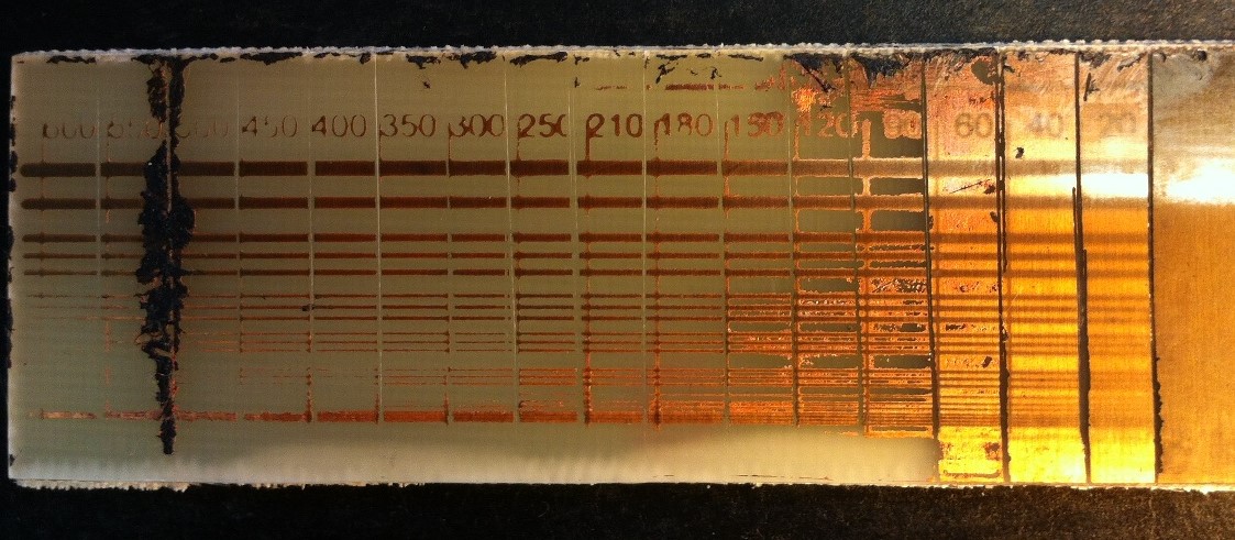

Die meisten Parameter sind individuell und du wirst sie für dich herausfinden müssen. Ändere immer nur einen gleichzeitig. Anderes Basismaterial oder verschieden altes, nach einem Umzug anderes Wasser, nachlassende Leistung der UV-Röhren usw. fordern manchmal Korrekturen. Sorgfalt und Genauigkeit sind dein Freund. Deine Platine sieht nach meiner Erfahrung nach schlechter, undichter oder schlecht aufliegender Druckvorlage aus. Unterätzung durch Streulicht und Schatten. Mehr Abstand zur Lichtquelle verhilft zu senkrechterem Lichteinfall. Viele der gegebenen Tipps hier kann ich bestätigen, besonders große Abstände und Leiterbahndicken im Layout. Tonerverdichter von C. tut's wunderbar. Seit dem brauch ich keine doppelten Drucke mehr. Das Zeug riecht nach Nitroverdünner, vermutlich nix anderes drin. Ich finde, auf Transparentopapier hält Toner besser als auf Folie. Aber Vorsicht, dass das den Drucker überlebt! Entwicklungszeit scheint unkritisch zu sein. Ich geh eher über 2 Min (bis 5Min). Nicht frischer Entwickler macht schon irgendwann schlapp. Das mit dem (weichen!) Pinsel mach ich wenn ich das Gefühl hab, es geht zu langsam. Dass ich damit die Beschichtung abkratze ist mir noch nicht aufgefallen. Man sollte halt keine Zahnbürste nehmen. Dass die Ätze nichts mehr taugt, merkt man, dass es deutlich länger als 30min dauert.
Skeptiker schrieb: > Irgend ein Schwachmat hat mal > die "1-Minuten-Theorie" vom Entwickeln ins Internet gestellt und > Ätzneulinge fallen immer wieder darauf rein. Ich kann Dir sagen wer das war :D http://www.bungard.de/images/downloads/pos_basis_anleitung_d-2013.pdf Sam Stack schrieb: > Das Zeug riecht nach Nitroverdünner, vermutlich > nix anderes drin. Steht doch auf der Dose, was da drin is. Sam Stack schrieb: > Entwicklungszeit scheint unkritisch zu sein. Ich geh eher über 2 Min > (bis 5Min). Seh' ich anders, bei den nicht wirklich lichtdichten, selbst ausgedruckten Vorlagen, kommt es dann meist zu Lochern, ausgefransten Kanten... Klar ist es besser, etwas länger als zu kurz. Sam Stack schrieb: > Dass die Ätze nichts mehr taugt, merkt man, dass es deutlich länger als > 30min dauert. Da es immer, durch die verschiedenen Strukturen, zu unterschiedlichen Abtragsgeschwindichkeiten kommt, wird das Ergebnis immer schlechte je länger der Vorgang dauert. Wenn's länger dauert als ~10min, frisch ich auf o. ersetze komplett. (55° und blubbern)

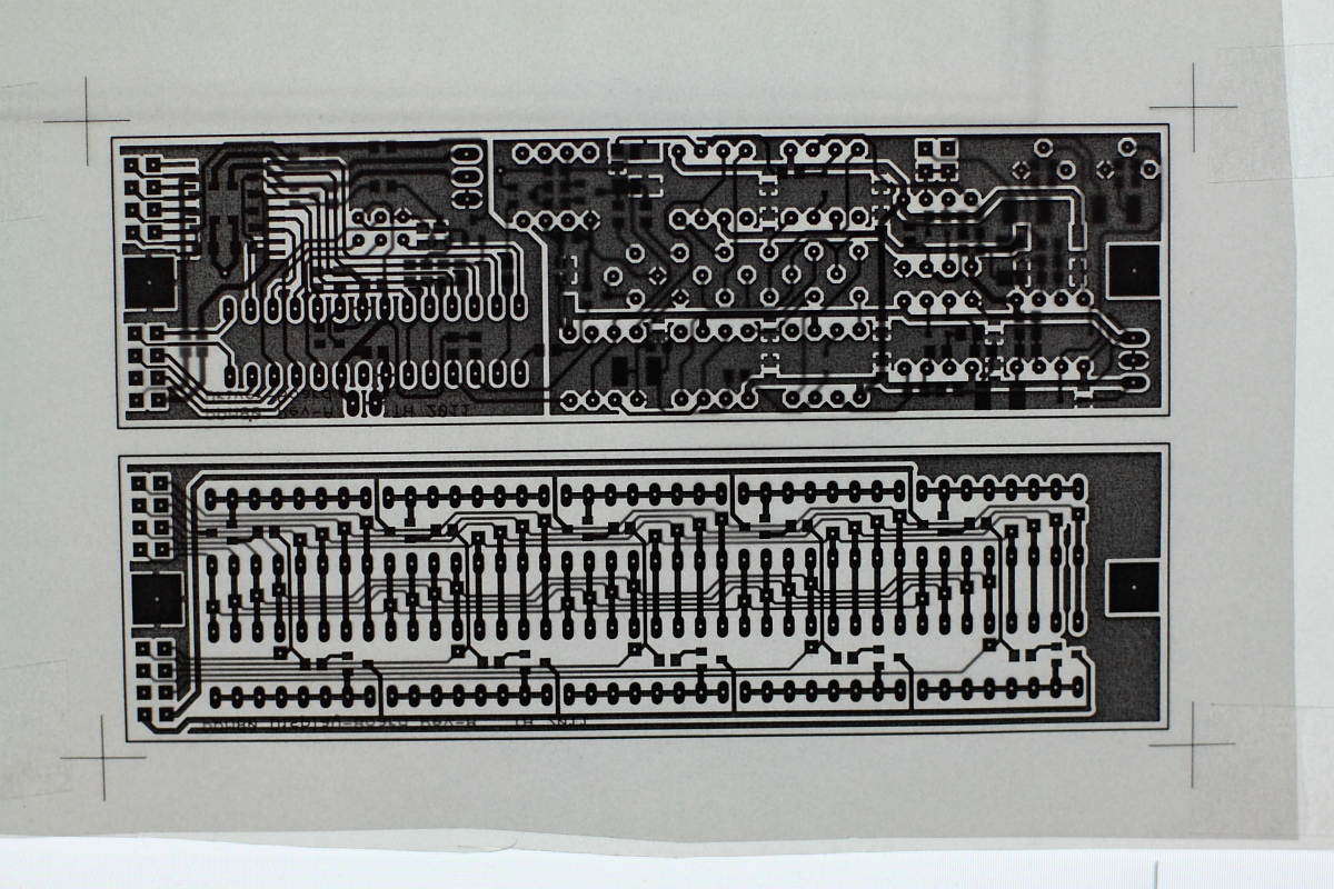

Hi nochmal, nach meinem laaaangen Wochenende bin ich jetzt wieder zurück am Werk. Sam Stack schrieb: > Deine Platine sieht nach meiner Erfahrung nach schlechter, undichter > oder schlecht aufliegender Druckvorlage aus. Unterätzung durch > Streulicht und Schatten. Mehr Abstand zur Lichtquelle verhilft zu > senkrechterem Lichteinfall. Skeptiker schrieb: > Abstand zu den Röhren entschärft > das Problem. Je mehr, desto besser. Die Belichtungszeit muss > entsprechend verlängert werden. Ich hab mir den Belichter selbst gebaut aus einem Scanner und einem Gesichtsbräuner. Der Scanner ist so flach, dass die Röhren gerade so rein gingen und die Röhren direkt unter dem Vorlagenglas liegen. Ist das bei porfessionellen Belichtern nicht auch so? (Hab noch nie einen aus der Nähe gesehen) Unter den Röhren liegt der Reflektor-Schild (Star Wars lässt grüßen) vom Bräunungsgerät. Gibt es noch andere Möglichkeiten das diffuse Licht zu reduzieren? Ist beispielsweise eine schwarze Unterlage besser als der Reflektor? Hat vielleicht schonmal einen Polarisationsfilter aus nem LCD-Display ausprobiert? Schonmal danke für alle Antworten und einen schönen Mittwochabend allerseits! Gruß Gyarm
Normalerweise sollte der Abstand der Röhren zur Belichtungsfläche mindestens (und das sollte wirklich das absolute Minimum sein) genauso groß sein wie der Abstand der Röhren zueinander, ansonsten **muss** die Belichtung ungleichmäßig sein. Bei professionellen Belichtern ist der Abstand so gewählt, dass sich im Zusammenspiel aus Röhren und Deflektor-Schild ;-) eine gleichmäßige Lichtstärke auf der Belichtungsfläche ergibt - bei einem einfachen Reflektor geht das nur über den Abstand, und deshalb sehen die professionellen Geräte meist etwas klobiger aus und weniger elegant designt als ein Scanner... Eine schwarze Unterlage statt des Reflektors wird das eigentliche Problem nicht lösen, aber die Erwärmung des vermutlich ohnehin grenzwertig belasteten Gehäuses noch weiter erhöhen. Ein Polfilter lässt zwar nur Licht einer Schwingungsrichtung durch, das kann aber aus sonstwelchen Richtungen kommen - das nützt IMHO hier nix. Ich würd's mal lieber mit mehr Abstand probieren...

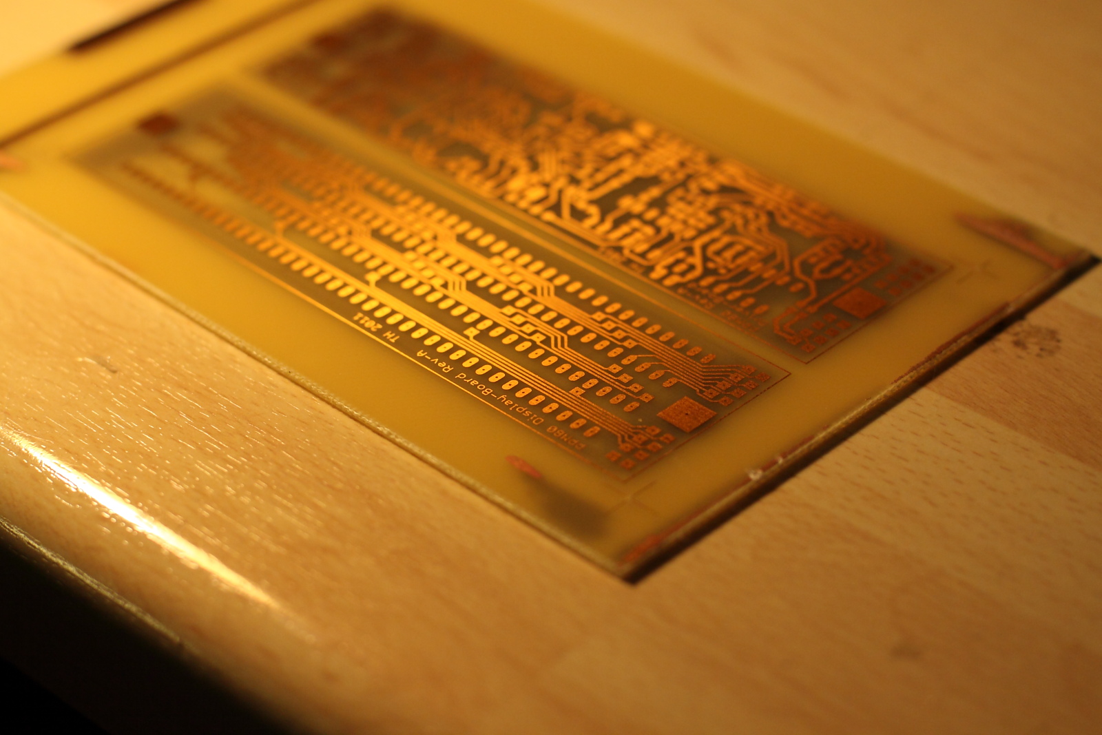

Hallo, ich bin jetzt endlich mal wieder dazu gekommen an meinem Leiterplattenprojekt weiterzuarbeiten. Matthias L. schrieb: > Ich würd's mal lieber mit mehr Abstand probieren... Das habe ich mir zu Herzen genommen und meine Röhren in einen uralten Scanner, der wesentlich mehr Abstand ermöglicht, eingebaut. Gestern Abend habe ich dann die Belichtungsreihe gemacht. (Eagle Vorlage gibt's hier: http://bwir.de/tippstricks/belichtungsreihe) Das Ergebnis habe ich angehängt. Wo schwarze Rückstände sind, lies sich die Schutzfolie nicht richtig entfernen. Bei einer Belichtungszeit von 180 sec sieht das Ergebnis meiner Meinung nach am besten aus. Sonstige Parameter waren: Entwickler: 5g / 500ml Entwicklungsdauer: 1:30 min ( dabei habe ich mit einem Stück weichen Küchenlappen leicht über die Platine gewischt) Ätzlösung: 130g / 500ml Ätzdauer: 12 Minuten (bei geschätzten 38° - 40°C - demnächst kaufe ich mir ein Infrarot-Thermometer) Danke nochmal für alle Hilfe! Vielleicht kann mir noch jemand Tipps gehen wo man gutes, günstiges Basismaterial herbekommt. Möglichst auch doppelseitiges. Grüße Gyarm

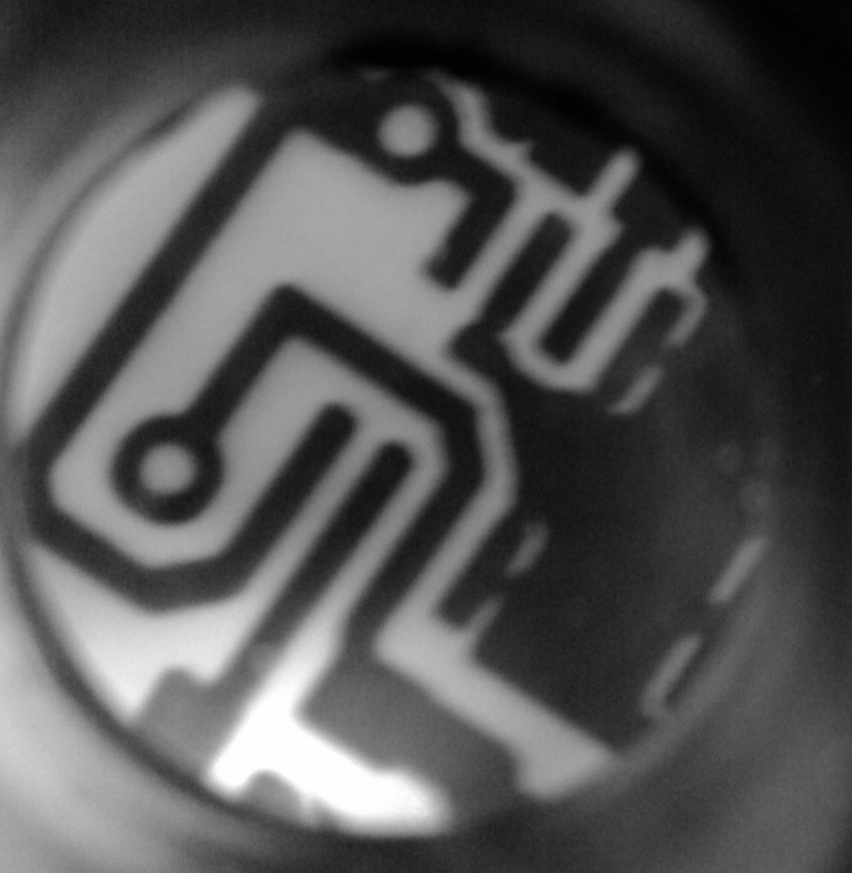

Habe mir jetzt nicht den ganzen Thread durchgelesen aber so wirklich optimal sieht dein Ergebnis immer noch nicht aus. Die Kanten wirken ziemlich unscharf und ausgefressen. Sieht vielleicht auch nur auf dem Foto so aus. Im Anhang mal eine etwas ältere doppelseitige Platine von mir zum Vergleich (Habe leider kein besseres Foto). Die Leiterbahnen haben da 16mil Breite und 8mil Abstand untereinander. Hatte das damals auch einfach per Gesichtsbräuner und Bilderrahmen belichtet... die Belichtungszeit betrug immer so ca. 3min, war aber auch nicht kritisch wenn man mal ne Minute länger belichtet hat. Entwickeln ging dann innerhalb ca. 30s in 10g NaOh/l. Ätzen in Eisen3 auf der Herdplatte. Wichtig ist vorallem eine wirklich gute Vorlage! Vielleicht liegt es ja bei dir eher daran? Tonerverdichter benutze ich nur bei relativ "groben" Platinen mit großen Masseflächen, da ich die Erfahrung gemacht habe, dass der Verdichter die Konturen etwas verschwimmen lässt was bei ganz feinen Leiterbahnen zum Problem werden kann. So wie es aus dem Drucker kommt langt normalerweise (bei mir zumindest... Laserjet 1200 mit HP-Toner).

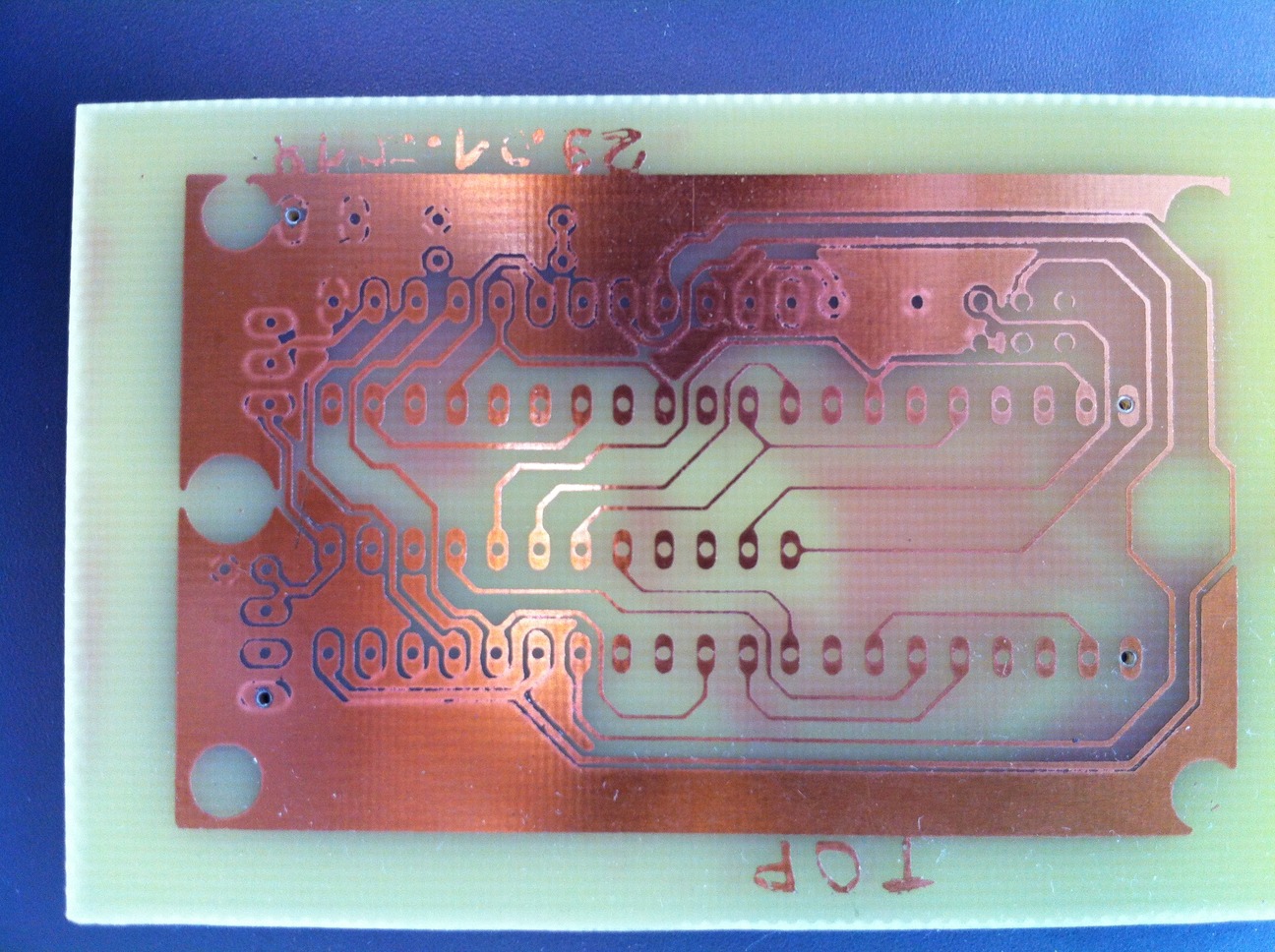

Hallo Thomas, Thomas schrieb: > Wichtig ist vorallem eine wirklich gute Vorlage! Vielleicht liegt es ja > bei dir eher daran? Heute morgen habe ich eine neue Platine versucht und eine neue Vorlage verwendet. Dazu habe ich diese leicht angerauten Folien für Jetink-Drucker und einen HP Officejet pro 8600 plus auf "Max-Dpi" und "Hoch qualitative Graustufen" benutzt. Ergab meiner Meinung nach eine gute Deckung. Auf jeden Fall besser als die mit Laserdrucker. Was dabei heraus kam siehst du oben. Leider habe ich verpennt ein Foto zu machen bevor ich bestückt habe... Die rechte Seite sah fast perfekt aus. Nach links hin werden die Bahnen dann immer schwächer. Deshalb denke ich dass es vielleicht was mit der Ausleuchtung zu tun hat. Thomas schrieb: > Hatte das damals auch > einfach per Gesichtsbräuner und Bilderrahmen belichtet... die > Belichtungszeit betrug immer so ca. 3min, war aber auch nicht kritisch > wenn man mal ne Minute länger belichtet hat. Entwickeln ging dann > innerhalb ca. 30s in 10g NaOh/l. Deine Ergebnisse sehen schon wesentlich besser aus, als das was bei mir bisher rauskam... Hast du dieses alte Belichtungsgerät noch, bzw. weißt du in welchem Abstand die Röhren voneinander und zum Vorlagenglas (ungefähr) positioniert waren? Ich habe jetzt im neuen Gehäuse ein Abstand von 4cm zur Vorlage. Nur vermute ich, dass der Abstand der Röhren untereinander vielleicht zu groß ist. Im Vergleich mit den anderen Werten die ich bisher gehört habe war meine Entwicklungszeit von 1:30min + Wischen vielleicht auch zu viel?! Das Problem war nur, dass ich die Schlieren ja nicht sehen konnte, weil der Entwickler schon für die Belichtungsreihe gebraucht wurde... Grüße Gyarm
Teo schrieb: > c.m. schrieb: >> kommt evtl auf den toner an - hier ist z.b. genig verteilt, eher >> aufgeschwollen. >> Beitrag "Re: Drucker der auf Folien 10 mil Leiterbahnen schafft" > > Genau diese ausgefransten Kanten und schwarzen Flecken meine ich, die > beim Acetonbedampfen nicht entstehen! die flecken waren vorher schon da (siehe linke seite), tonerspratzer, und sind durch den verdichter nur dicker und sichtbarer geworden. aber ich versuch beim nächsten mal auch acetondampf… bin gespannt :)
Hab leider kein geeignetes Equipement um anständige Fotos zu machen. Schärfer ging's nich :( Der unterschied sollte aber trotz dem deutlich sichtbar sein.
