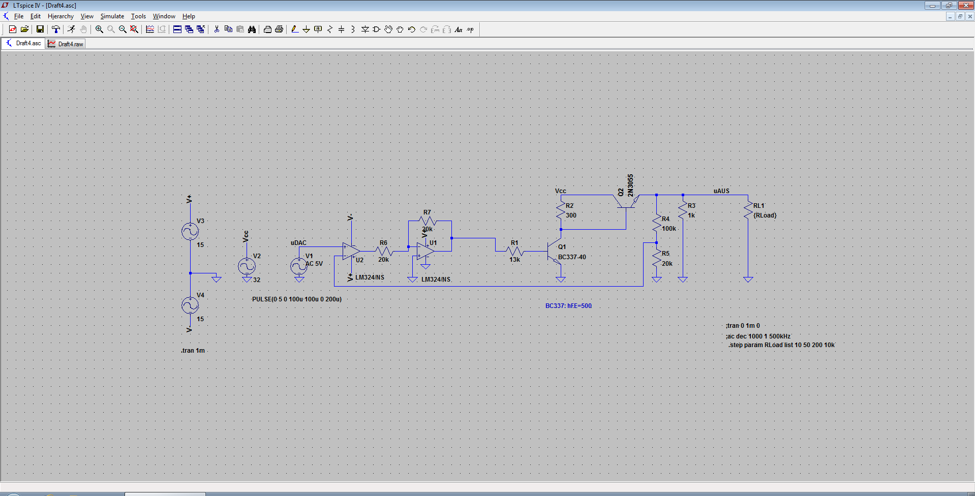

Guten Abend,
Ich habe mich nun an meinen 1. Schaltungsentwurf herangewagt, einem
regelbaren Längsregler.
Der Schaltplan befindet sich im Anhang.
Die Spannungsquelle V1 soll später von einem DAC betrieben werden.
Da meine Schaltung offensichtlich noch verbesserungsfähig ist, würde ich
mich freuen, wenn ihr mir Tipps geben könntet.

von Helmut S. (helmuts)
Regel 1:
Du sollst nur einen Opamp in der Regelschleife haben.
Regel 2:
Auch die nachfolgende Treiberstufe sollt nur Verstärkung 1 oder weniger
haben.
Wenn du diese beiden Punkte befolgst, dann brauchst du nur noch einen
kleinen C (100pF...xnF) oder C und R(Serienwiderstand) zwischen -Eingang
und Ausgang des Opamps um eine stabile(=nicht schwingende) Regelung zu
bekommen.

von MaWin (Gast)
Du hast noch nicht viel Regelungstechnick gelernt, deine Schaltung wird
nicht regeln sondern schwingen, weil du über Phasenkompensation noch
nicht nachgedacht hast.

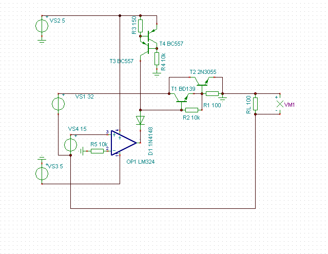

von Marek W. (ma_wa)
Mal eine Frage, hat das Teil in der Simulation funktioniert?
Warum nicht so:
                 +--|-\        _    |        |
                 |  |  >------|___|---+        |
                 +-----------------------------o
(created by AACircuit v1.28.6 beta 04/19/05 www.tech-chat.de)

@Marek Walther
1. Danke für die Schaltung! Es ist bei dieser Schaltung aber auch eine
Spannung von ~30V an der Basis vom Darlington notwendig, aber dennoch
eine Überlegung wert.

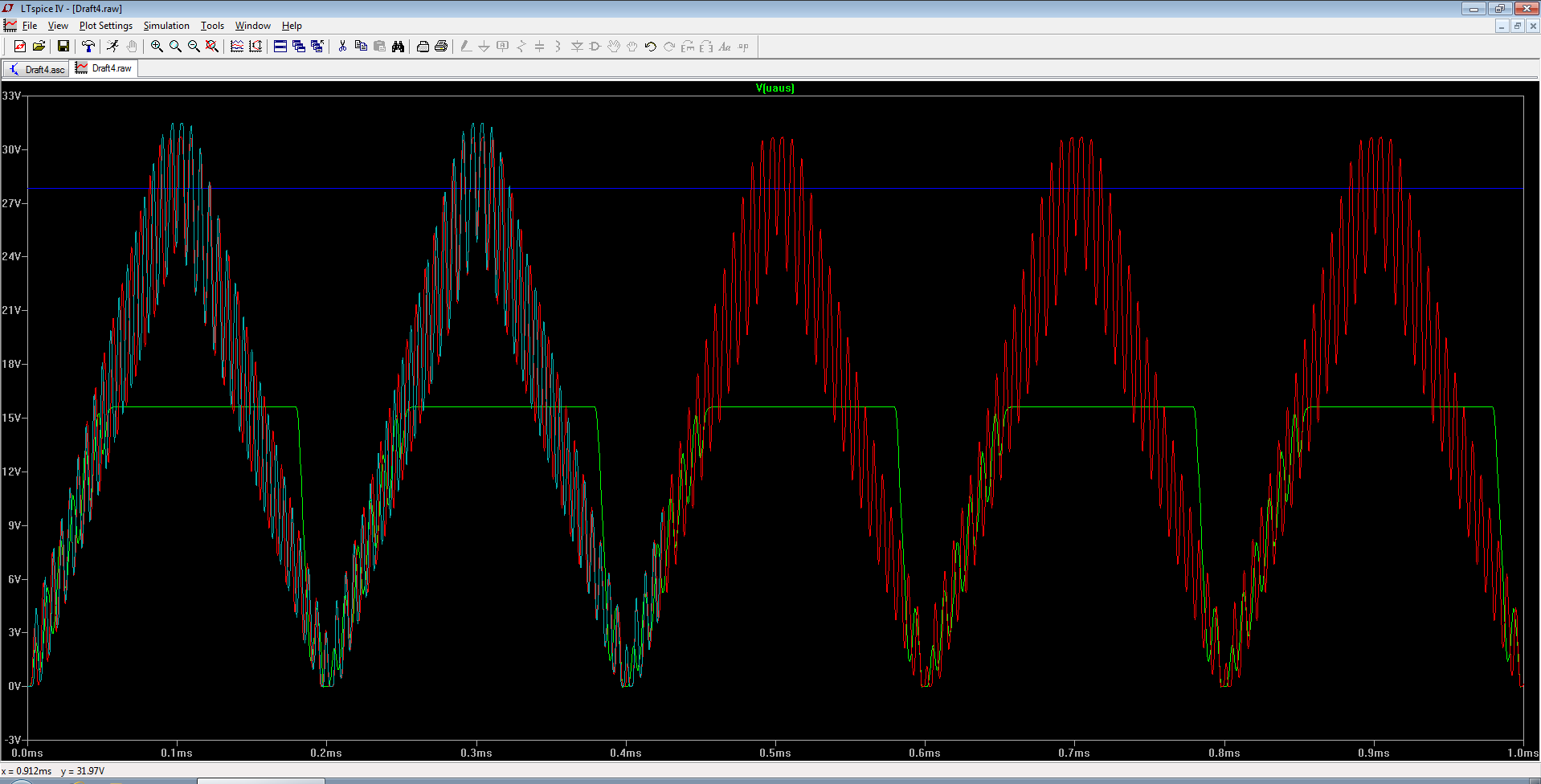

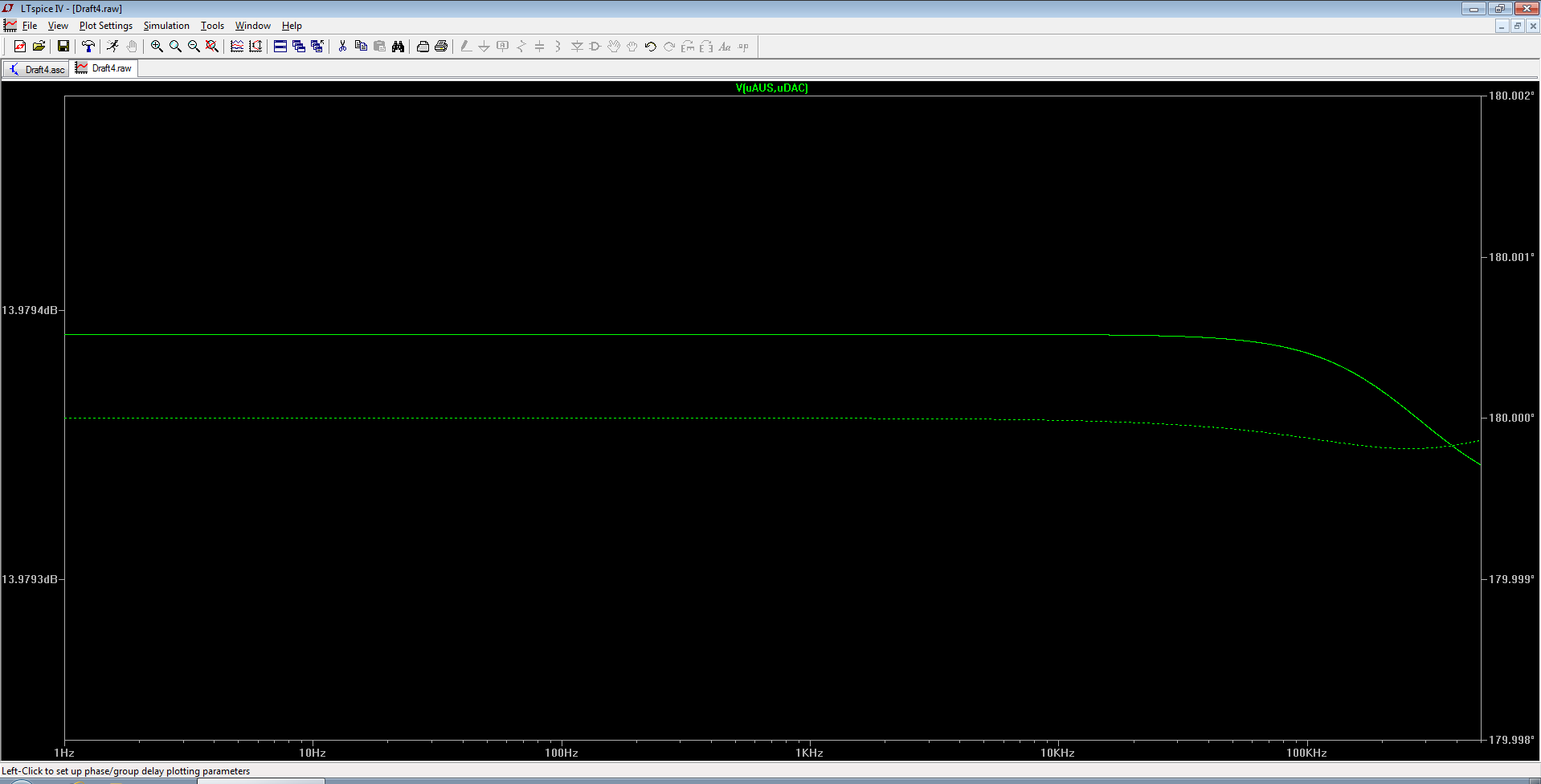

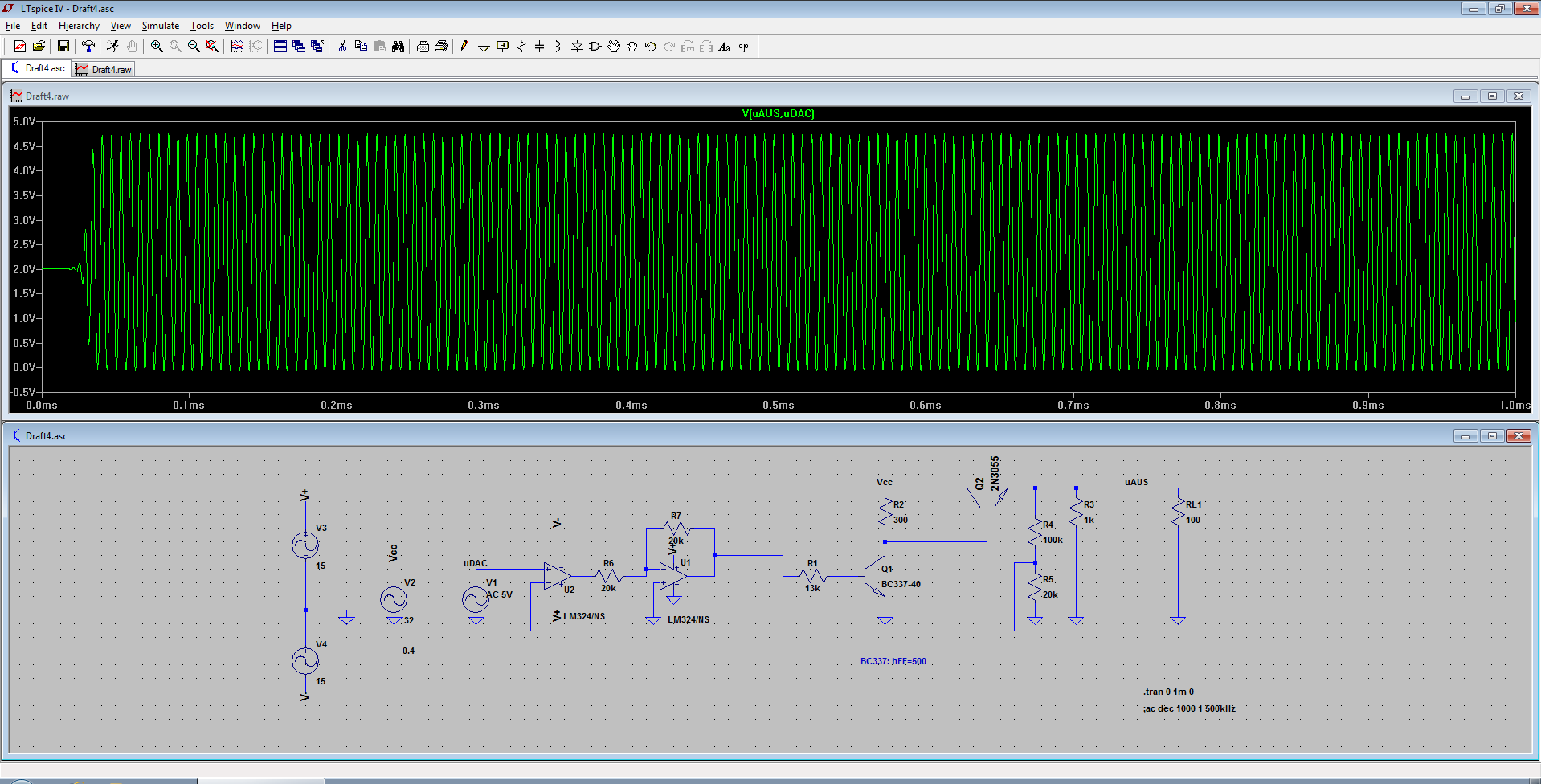

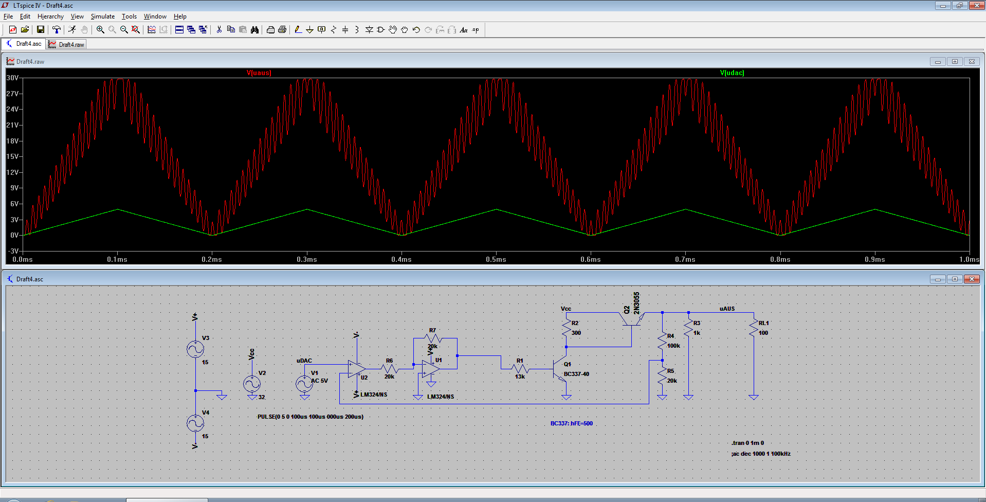

Nun zur Simulation der Schaltung (mit Spannungsfolger hatte LTSpice
Timestep-Probleme, deswegen hier ohne), beim Param.Sweep treten auch bei
einigen Widerstandswerten TimeStep-Fehler auf. Im Bild: grün: 10ohm,
blau: 50 ohm, rot: 200ohm ,hellblau: 10kohm

Das hauptsächliche Problem an deiner Schaltung ist die zusätzliche
Spannungsverstärkung, die der BC337 in die Rückkoppelschleife des
Regel-OPV U2 einbringt. Weitere Faktoren sind die Phasendrehung des
anderen OPV, die des Leistungstransistors und die der nicht
eingezeichneten, aber immer auftretenden, kapazitiven Last. Das alles
zusammen führt zum Erfüllen der Schwingbedingung.
Eine Stromgegenkopplung im Emitter des BC337 reduziert zwar die
Spannungsverstärkung, aber dann sind kleine Ausgangsspannungen nicht
möglich. Die Wirkung ist also begrenzt. Der Ausgangsspannungsteiler
trägt auch zur Reduktion der Schleifenverstärkung bei.
Man kann über R4 einen kleinen Kondensator legen und mit der dadurch
erzielten Phasenvoreilung die schädliche Phasendrehung bzw. die zu hohe
Verstärkung etwas kompensieren.
Aber schließlich wirst du die Schaltung mit solchen Maßnahmen nicht
stabil bekommen, sondern musst den Regel-OPV durch Beschaltung als
Integrator extrem langsam machen, damit die Schleifenverstärkung bei
erreichen der 180° Phase auf unter 1 gefallen ist.
Es ist ziemlich ungeschickt, erst eine unnötige Verstärkung in der
Regelschleife zu erzeugen und die dann umständlich wieder zu beseitigen
bzw. zu kompensieren. Nicht umsonst werden Netzteile so aufgebaut, wie
Marek Walther es gezeigt hat.
von MaWin (Gast)
michi099 schrieb:
> Mit kompensieren meinst du vermutlich Gegenkoppeln?
Ja.
> Als in den Emitter noch R||C oder nur C rein?
Nein, bei deiner Schaltung sicher nicht so einfach.
von ArnoR (Gast)
Und auch statisch ist die Schaltung Murks. Die Kombination aus R2 und Q1
erlaubt keine vernünftige Steuerung des Leistungstransistors. Bei großen
Ausgangsspannungen ist der Strom durch R2 sehr klein und damit auch der
Ausgangsstrom. Bei kleinen AUsgangsspannungen ist der Strom durch Q1
sehr groß. Besser als R2 ist also eine Konstantstromquelle, aber die
vergrößert die Spannungsverstärkung von Q1 und damit die dynamischen
Probleme...

von Ayk N. (ayk-ohm)
Wie wäre es mit der Schaltungsvariate?
Hier wird der OPV mit +-5 V betrieben und du kannst eine
Eingangsspannung von mehr als 32 V nutzen.
von Ulrich (Gast)
Die Schaltungsvariante mit der schwebenden Versorgung gibt es auch.
Allerdings hat die eine eher nicht so gute Stabilität, weil der
Endstufen-Transistor in Emitterschaltung arbeitet, auch wenn es erst
anders aussieht.
Für den Anfang ist das dann eher etwas zu kompliziert.
Solange zu Verstärkung hinter dem OP nur klein ist (also etwa 2 fach)
und auch genügend schnell ist, stört sie noch nicht so sehr. Viel wird
schon einfach durch den Teiler am Ausgang ausgeglichen. Das erfordert in
der einfachen Form einfach eine Gegenkopplung am Transistor und dafür
ggf. eine negative Versorgung für den OP.
Noch etwas besser kann man es machen, wenn man die Spannung hinter der
Stufe zur Spannungsverstärkung mit in die Rückkopplung am OP einfließen
lässt. Ein OP für geringe Spannung und 2-3 Transistoren mit etwas
Verstärkung ersetzen dann einen OP für Hohe Ausgangsspannung. Ganz
trivial ist das allerdings auch nicht, weil auch die lokale Schleife
instabil werden kann.
von Jobst M. (jobstens-de)
Über der Stromquelle T3/T4 liegt immer eine relativ konstante Spannung.
Wozu dann eine Stromquelle nehmen? Ein Widerstand reicht!
Jobst
