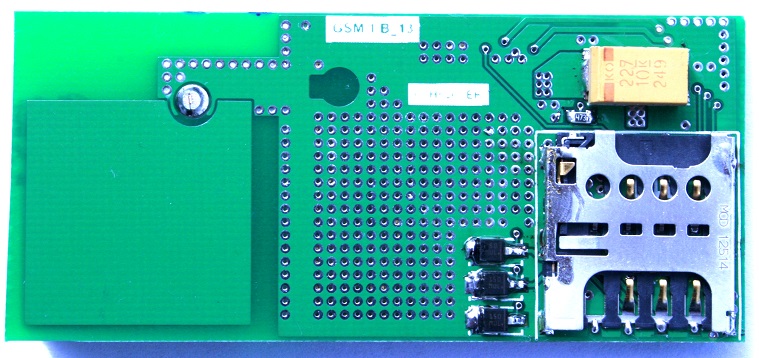

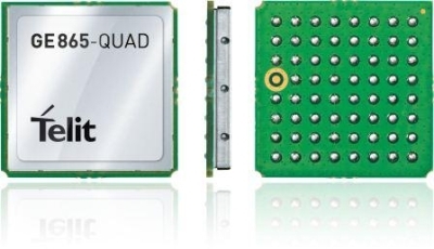

Hallo zusammen Ich wollte euch mal fragen, ob von eurer Seite her Interesse an einem kompakten GSM Modul mit einem Telit GE865-QUAD als Modem drauf bestehen würde. Gedacht hatte ich an was so im Bereich von 30x50mm Darauf wäre ein SIM-Halter (micro-sim) ein Atmel mikrocontroller (wahlweise, spannungsregler und einige IOs vorhanden. Eine Chipantenne für GSM wäre vermutlich auch noch drinn... Der Mikrocontroller würde minimale Funktionen unterstützen und die Bedienung erleichtern. So könnte man beispielsweise über das high setzen eines IOs eine zuvor definierte Nummer wählen. Die ganzen AT-Commands würde dann der uC übernehmen. Da die Module alleine schon bei 30€ starten, würde das Modul wohl vermutlich so um die 55€ liegen... Da ich des öfteren schon einmal froh über ein solches Teil gewesen wäre, wollte ich hier mal das Allgemeine Interesse abklopfen... Jenachdem, könnte ich mich dann zu einem entsprechenden Design durchringen. Lasst mal hören was sache ist... Grüsse

Hmm, lass doch lieber den µC weg. Da möchte jeder was anderes verwenden: Atmegas, Xmegas, PICs, Cortex-M,... Statt dessen würde ich größeres Augenmerk auf die Stromversorgung legen: GSM-Module bekommen gerne mal Aussetzer, Abstürze etc. wenn die Spannung nicht sauber ist. Solche Module ziehen zwar beim Senden durchschnittlich nur so 200-300mA, gönnen sich aber gerne mal kurze Peaks bis 2A. Testen kann man das gut in der Tiefgarage (=schlechte Empfangsbedingungen), Provider mit 900MHz (T-Mobile oder Vodafone) und dann per GPRS Daten übertragen. Man braucht also entweder ziemlich dicke Kondensatoren auf der Spannungsebene des Moduls oder etwas Kapazität z.B. auf 12V und nen fixen Buck-Wandler runter auf die Spannung des Moduls. Ach so, außerdem haben solche Module gerne "krumme" CMOS-Pegel an den Datenpins. Also nichts so verbreitetes wie 3.3V, sondern z.B. 2.8V. Und tolerant nach oben hin (z.B. 5V) sind sie meist auch nicht. Daher könntest Du gleich spannungsflexible Pegelkonverter wie z.B. 74LVC2T45 für die wichtigsten Signale vorsehen.

Max B. schrieb: > Finde die Idee super! :) Freut mich :) Gerd E. schrieb: > Hmm, lass doch lieber den µC weg. Da möchte jeder was anderes verwenden: > Atmegas, Xmegas, PICs, Cortex-M,... Da war die Idee, dass dieser optional bestückt werden könnte... Es gibt bestimmt leute, welche sich nicht mit AT-Commands rumschlagen möchten. Für diese, würde sich dann die Variante mit uC anbieten. Aber die Signale vom Modem wären 1:1 auch auf zb. einem Pfostenstecker vorhanden, so dass dann jeder auch ohne einen On-Board uc seinen eigenen verwenden kann und die AT-Commands selbst direkt schreibt. Was meinst du dazu? Gerd E. schrieb: > Testen kann man das gut in der Tiefgarage (=schlechte > Empfangsbedingungen), Provider mit 900MHz (T-Mobile oder Vodafone) und > dann per GPRS Daten übertragen. Das ist eine gute Idee! Gerd E. schrieb: > Solche Module ziehen zwar beim Senden durchschnittlich > nur so 200-300mA, gönnen sich aber gerne mal kurze Peaks bis 2A. Das ist mir bewusst. Gerd E. schrieb: > Man braucht also entweder ziemlich dicke Kondensatoren auf der > Spannungsebene des Moduls oder etwas Kapazität z.B. auf 12V und nen > fixen Buck-Wandler runter auf die Spannung des Moduls. Da muss man sich dann überlegen, ob man das Modul mit 5V betreiben können möchte oder 12V... Ich vermute mal, dass 5V flexibler einsetzbar ist. Gerd E. schrieb: > Daher > könntest Du gleich spannungsflexible Pegelkonverter wie z.B. 74LVC2T45 > für die wichtigsten Signale vorsehen. Das finde ich eine gute Idee!
Wofür braucht man denn bei diesem Modul noch einen extra µC? Das Teil wird doch in Python programmiert!
funker schrieb: > Wofür braucht man denn bei diesem Modul noch einen extra µC? > > Das Teil wird doch in Python programmiert! Weil: a) nicht jeder Python beherrscht b) nicht jeder überhaupt programmieren kann c)... Wenn jemand lediglich ein high pegel an einem Pin möchte, sobald er auf die Mobilnummer anruft, so ist der onboard uC genau das richtige. Dieser kann vorprogrammiert sein bzw. einen Bootloader haben.
Wie wäre es mit solch einem StepDown konverter als Speisung? TPS62130 http://www.ti.com/lit/gpn/tps62130 Kann bis zu 3A liefern. Wobei die 2A ja nur für sehr kurze Zeit benötigt werden. Also ist es entscheidender, einen Ausgangskondensator zu haben, welcher dann einen genügend niedrigen ESR hat. Mit diesem Chip, wäre der gesamte Spannungsbereich von 5-12V abgedeckt...

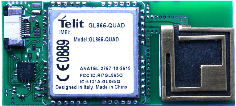

Claudio Hediger schrieb: > Eine Chipantenne für GSM wäre vermutlich auch noch drinn... Wie ist die Verbindung zwischen Deiner Platine und dem Telit-Modul genau gelöst? Kann man bei Bedarf auch direkt vom Telit-Modul mit nem Pigtail zu ner externen Antenne gehen? Oder wird der Anschluss am Telit-Modul durch Deine Platine blockiert? Wenn Du nämlich nen Alugehäuse oder ähnliches hast, ist eine integrierte Chipantenne keine so dolle Idee.
Gerd E. schrieb: > Wenn Du Dich nicht mit AT-Kommandos rumschlagen willst, programmierst Du > lieber den auf dem Modul enthaltenen Prozessor Da verstehst du was falsch... ICH habe kein Problem mit AT-Commands... Gerd E. schrieb: > Wenn Du gar nicht programmieren kannst, hilft Dir auch der Atmega nix. Aber nein... Da verstehst du wieder etwas falsch. ICH kann programmieren. Gerd E. schrieb: > Und wenn Du es nur ein bischen kannst, ist vermutlich das integrierte > Python leichter als irgendwelche Arduino-Sachen so anzupassen, daß sie > mit Deinem Modul laufen. Auch hier wohl ein missverständnis. Ich habe nie von Arduino gesprochen... DU bist vermutlich im falschen Thread. Gerd E. schrieb: > Die Lösung mit den von Dir genannten Sync Buck Controllern halte ich für > ne gute Idee, dadurch ist man mit der Versorgung wirklich flexibel. Da kommen wir der Sache schon etwas näher ;) Ich sage es gerne noch einmal... Der uC ist optional. Ich denke in unserem Umfeld können von 100 Bastlern mehr C programmieren als Python. Zudem soll das Modul unabhängig vom verwendeten Modem immer gleich angesprochen werden können. Später könnte ich auch noch eine LOW-Budget Version entwickeln, welche dann ein günstigeres Modem verwendet. Wenn dann bei beiden ein uC drauf ist, welcher die Kommunikation mit dem Modem übernimmt, so hat man ein einheitliches, leichtes Interface. Aber wie gesagt, man muss den uC ja nicht bestücken. Es ist geplant, alle Datenleitungen auch herauszuführen. Bitte gebt weiterhin kommentare ab.
Gerd E. schrieb: > Wie ist die Verbindung zwischen Deiner Platine und dem Telit-Modul genau > gelöst? Kann man bei Bedarf auch direkt vom Telit-Modul mit nem Pigtail > zu ner externen Antenne gehen? Oder wird der Anschluss am Telit-Modul > durch Deine Platine blockiert? > > Wenn Du nämlich nen Alugehäuse oder ähnliches hast, ist eine integrierte > Chipantenne keine so dolle Idee. Danke für deinen Hinweis. Daran hätte ich jetzt nicht gedacht. Ich denke am besten ist es, wenn man wahlweise eine Ceramic Antenna bestücken kann, oder einen U.FL anschluss wie jener im Anhang. Kennt hier jemand den gängigsten "quasi-standard" ? Der U.FL erschein mir einer der kleinsten zu sein. Was ja nicht nur vorteile haben muss. Wobei dieser wohl inzwischen sehr häufig verwendet wird, und fast in jedem WLAN Router zu finden ist. Dadurch käme man vermutlich schnell und leicht an "bastelmaterial" für einen U.FL Stecker... Was würdet ihr empfehlen oder bevorzugen?

Claudio Hediger schrieb: > Ich denke am besten ist es, wenn man wahlweise eine Ceramic Antenna > bestücken kann, oder einen U.FL anschluss wie jener im Anhang. Auf dem Telit-Modul ist doch schon ein Anschluss drauf. Mein Vorschlag wäre daher, bei externer Antenne den direkt zu verwenden und das RF-Signal gar nicht über Deine Platine zu führen. Das reduziert die Anzahl der Steckverbinder, das ist besser fürs Signal. Oder geht das aus mechanischen Gründen nicht? > Kennt hier jemand den gängigsten "quasi-standard" ? > > Der U.FL erschein mir einer der kleinsten zu sein. Was ja nicht nur > vorteile haben muss. U.FL hat ne ziemlich niedrige Anzahl an Steckzyklen. Ich würde MMCX bevorzugen, mit denen hab ich bisher gute Erfahrungen gemacht.

Gerd E. schrieb: > Du hast also entweder 2 verschiedene Board-Revisionen, eine für intern, > eine für extern. > > Oder Du nimmst einen kleinen Kondensator, mit dem Du die eine oder die > andere Leiterbahn auswählst. Einmal zur internen Antenne, einmal zur > externen. Ja es wird ziemlich sicher über einen Kondensator gelöst werden. Gerd E. schrieb: > Bei dem integrierten Python ist das alles schon dabei, bzw. nicht nötig. > Daher halte ich das für die bessere Strategie. Ja da hast du schon recht. Wie bekommt man den das Python script in das Modem?

Noch etwas was ich im Vergleich zu Deiner oben gezeigten Platine gerne hätte: 4 Befestigungslöcher an den Ecken. Am besten 3,2mm Löcher mit 7 oder 8mm Aussparung in der Massefläche außenrum auf beiden Seiten. Dann kann man normale M3 Abstandsbolzen verwenden.
