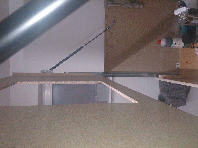

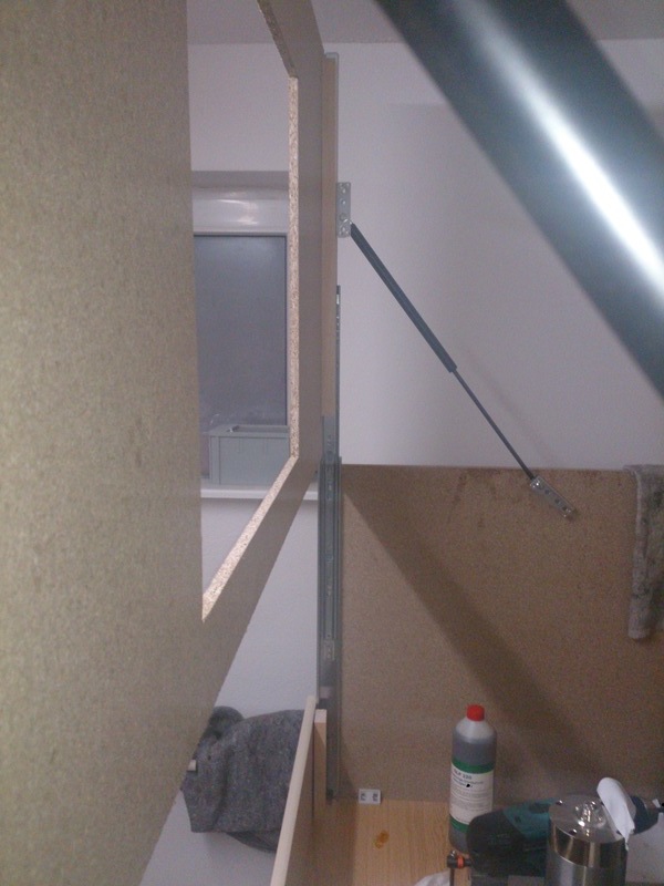

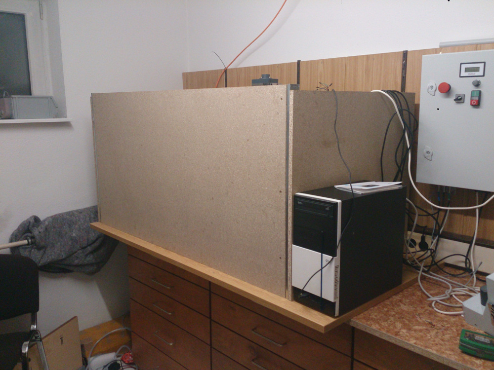

Hi, ich habe einen Kasten gebaut, und dieser hat an der Vorderseite ein Brett mit etwa 8Kg Gewicht. Links und Rechts sind Gleitschienen angebracht, so dass man das Brett nach oben fahren kann. Nun soll das ganze da oben bleiben. Auf beiden Seiten eine Verriegelung anzubringen ist etwas unhandlich, da man beide einzeln bedienen muss. Jetzt dachte ich mir, dass 2 Gasfedern dafür wohl geeignet sind, allerdings brauchen diese einen Hubweg von 700mm, da das Brett eben 700mm angehoben werden soll. Wenn die Gasfedern beide etwa 5 Kg haben, sollte das ganze funktionieren, wenn ich die Gasfedern etwas schräg anbringe, so dass im "geschlossenen" Zustand nicht mehr ausreichend vertikal gedrückt werden kann, um das Brett anzuheben. Wenn man nach hilft und es etwas anhebt, sollte es dann ab etwa der Hälfte selber hochfahren Das Problem ist jetzt nur, dass ich keine (bezahlbare)Gasfedern mit 700mm finden kann. Weiß jemand eine Quelle für solche Gasfedern? Oder weiß jemand wie ich das ganze noch benutzerfreundlich lösen könnte? Für Mechanik ist genug Platz. Auf eine Methode mit Gegengewicht möchte ich gerne verzichten, da das zu groß und aufwendig ist. Wäre nett wenn mir jemand behilflich sein könnte. Danke im Voraus Gruß Mike

Hm das mit dem Hebel habe ich mir auch überlegt, da ich einen Gasdruckdämpfer mit 350N noch da hätte. Hätte aber das ganze mit Umlenkrollen auf Stahlseile übertragen. Im Anhang sind mal die Bilder, entschuldigt das Chaos, aber es wird gerade kräftig umgebaut. Das ganze soll die Fräse davon abhalten, die Späne um sich zu werfen. Es geht mir hier vor allem um die kleinen, die dann am Boden liegen und sich im Schuh festtreten. Vorne in das Brett kommt noch ein Ausschnitt mit Glasscheibe rein, soll also eigentlich nur ein Rahmen dafür darstellen.Und diese Teil soll einfach zum Öffnen und Schließen sein. Mit dem Gegengewicht ist halt die Frage, wo ich das hinpacken soll.
Wie hoch und tief ist der Kasten? Kann man das Brett vielleicht einfach oben nach hinten klappen mit einer entsprechenden Mechanik, sodass es auf dem Kasten liegt?
Mike Mike schrieb: > Mit dem Gegengewicht ist halt die Frage, wo ich das hinpacken soll. Rechts und links hinten. Dann noch zwei Seilzüge über zwei Rollen nach vorn, und man hat den einfachsten nur denkbaren Aufbau. Gruss Harald

Ich würde es mal so versuchen: Zwei Gasdruckdämpfer gleicher Länge vom Auto-Schrottplatz besorgen, die so angeordnet werden das die rechts/links solide auf Deckelhöhe von dem Kasten gelagert sind, wobei die Stangen ausgefahren in V-Form bei geschlossener/geöffneter Klappe zur Plattenmitte gerichtet sind. Die Lager der ausgefahrenen Dämpferstangen würden sich dann etwa auf halber Frontplattenhöhe befinden. Im geschlossenen, wie im geöffneten Zustand, wären die Gasdämpfer ausgefahren und bei halb geschlossener/geöffneter Klappe ganz eingefahren, so das dort auch etwa ein Totpunkt wäre, wo die Kräfte der Dämpfer auf den Klappenhub nicht mehr wirken, sondern nur noch das Eigengewicht der Klappe. Einziger Nachteil wäre, das man zwischen Klappe und Deckel eine Spalt für die Dämpfer lassen müsste, die man aber mit zusätzlichen schmalen Klappen, über Schaniere gelagert, platzieren könnte. Im geschlossenen Zustand wäre die Kiste dann dicht.

geht nicht gibts nicht schrieb: > Ich würde es mal so versuchen: > Zwei Gasdruckdämpfer gleicher Länge vom Auto-Schrottplatz besorgen, > die so angeordnet werden das die rechts/links solide auf Deckelhöhe... Das ist eine sehr gute Idee, so werde ich es machen!! >Die Konstruktion ist einfach falsch. >Eine Tür, auch mit einem Flügel, löst das Problem ohne irgend ein >Hilfmittel. Es ist kein Platz zum aufklappen, weil direkt hinten dran ein Tisch ist. Ich möchte im geöffneten Zustand ohne Probleme vorbeilaufen können.

Das dachte ich auch schon, aber die Fräse guckt oben ein Stück raus, vor allem wenn die große Spindel dran ist. Da hätte ich höher bauen müssen, aber dann kann ich nicht mehr so leicht klappen. Ich habe gerade bisschen gerechnet: Mit zwei Gasfedern 580mm lang und 250mm Hub würde ich gut hinkommen. Wenn eine davon 100N hat, passt das. Bei Ebay finde ich aber nur 320N in der Länge... Alles was weniger hat, passt mir nicht von der Länge -.-

Ich glaube das kam nicht so richtig rüber, aber ich möchte auf eine Verriegelung verzichten, hoch drücken und es soll oben bleiben, runter drücken und es soll unten bleiben. Das mit den Gasfedern ist dafür bestens geeignet und simpel

Mikeii schrieb: > hoch drücken und es soll oben bleiben, runter > drücken und es soll unten bleiben. Das mit den Gasfedern ist dafür > bestens geeignet und simpel Mit Gegengewichten ist das wesentlich simpler. Wenn das Gewicht stimmt, bleibt die Tür in jeder beliebigen Stellung stehen. Gruss Harald
Hab die Dämpfer bereits bestellt. Der mechanische Aufwand ist mit den doch viel geringer. Mit Gegengewicht brauche ich ein Seil, eine Rolle und ein Gewicht. Die Dämpfer schraube ich mit 4 Schrauben fest, und das wars. Gruß Mike

Habe gerade die Federn erhalten. Habe noch einige Änderungen vorgenommen: Ich wollte die Federn nicht zu sehr nach unten drücken lassen, weil sonst muss man mit zu viel Kraft das Brett anheben. Zudem wollte ich vermeiden, dass beim Anheben der Platte, unten die Späne direkt auf den Boden fallen können. Lösung für beides -> Brett mit 20cm Höhe unten anbringen. Damit benötige ich auch nur noch einen Hub von 50cm. Das habe ich mit den Gasfedern realisiert, siehe Bilder. Funktioniert einwandfrei und komfortabel. Nur beim zumachen sollte man es nicht einfach fallen lassen, das scheppert ein bisschen. Evtl bau ich da noch einen Dämpfer ein. edit Entschuldigt die Drehung, die Einstellung am Handy hat die Drehung abgespeichert...
