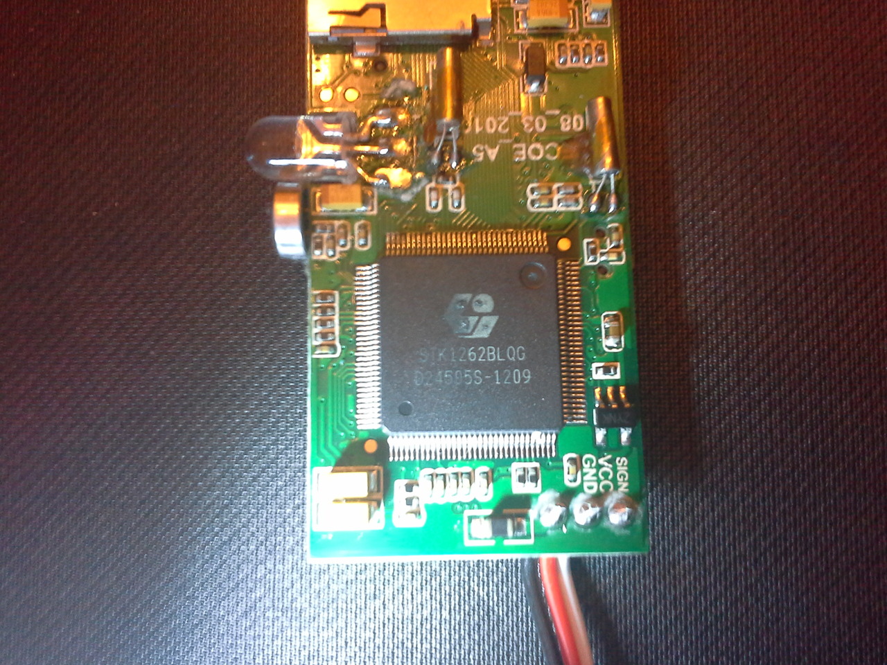

Guten morgen. Ich wollte etwas basteln aber ich finde den pin 1 nicht ,wenn mir jemand sagen kann wo ich anfangen muss zu zählen wäre mir das einen große Hilfe ich bedanke mich schonmal im voraus. Es handelt sich um einen stk1262blqg
3beinstein schrieb: > 20140202_043119.jpg > 2 MB Bist du schon richtig wach? Anscheinend nicht, sonst hättest du dein Rohdaten von deinem Samsung Galaxy erstmal auf eine sinnvolle Größe gebracht. Thema: Bildformate Mit dem Pin 1 ist das ganz einfach: Der Hersteller weiß, dass diese Frage von Nutzern kommt könnte, da die Prozessorpins, wie du schon richtig erkannt hast, nicht alle gleichwertig sind. Datum werden solche Informationen, den Fragen vorauseilend, schon im Datenblatt veröffentlicht.
3beinstein schrieb: > aber ich finde den pin 1 nicht Das ist der erste Pin direkt nach der Pin1-Markierung im math. pos. Drehsinn. Zur Kontrolle, ob du richtig gezählt hast, kannst du als leicht zu identifizierenden Pins die vom Quarzanschluß (84,85) auszählen. Dein Composite Video müßte also auf der rechten Reihe rauskommen.
Danke :) Was bedeutet math.pos drehsinn , vielleicht im Uhrzeigersinn? Ich habe leider kein vollständiges Datenblatt gefunden aber nach mister tom's aussage müsste pin 1 auf meinem bild oben rechts sein und pin 43 unten links der 3te ?
50/50 und denoch voll in den Klo gegriffen. Math. positiv=gegen den Uhrzeigersinn.
> Was bedeutet math.pos drehsinn , vielleicht im Uhrzeigersinn? Nein, entgegen. > pin 1 auf meinem bild oben rechts Nein, der Marker ist links unten.
Mr. Tom schrieb: > Dein Composite Video müßte also auf der rechten Reihe rauskommen. 3beinstein schrieb: > ... und pin 43 unten links der 3te ??? Und bei der Zählweise kommst du für den Quarz auf Pin 84/85? Math. pos. Drehsinn findest du z.B. bei Polarkoordinaten. de.wikipedia.org/wiki/Polarkoordinaten
Ich meinte gegen den Uhrzeigersinn mein Fehler und ich hatte noch nicht gezählt es sind 32 statt 20 beine auf jeder Seite. Ich hatte den Gehäuse Typen gegooglet ^^ die angaben da waren 20 pins . Ich weis immer noch nicht sicher wo pin 1 sein soll , die werte vom Quarz kann ich nicht lesen aber da pin 1 immer am rand ist wird es wohl oben links sein
Neben dem Marker, und der ist links unten.
3beinstein schrieb: > die werte vom Quarz kann ich nicht lesen Nicht die Werte, sondern die Pin-Nummer von den beiden Leitungen, die oben gerade zum Quarz gehen. Die Pin1-Markierung ist eigentlich bei allen TQFP-Gehäusen ähnlich. Da kannst du dich i.A. auch an anderen Gehäusebeschreibungen orientieren.

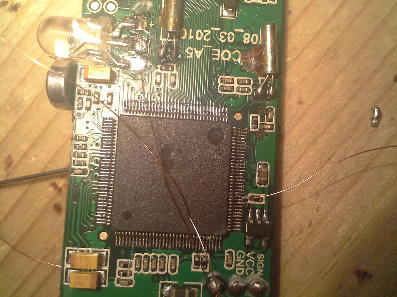

Vielen dank mr.tom , g457 und die anderen gleich mal kupfer lackdraht dran machen
3beinstein schrieb: > 20140209_025914.jpg > 2 MB Der lernts nie... > Ich habe es angelötet aber es klappt nicht bin ich am richtigen > pin ? Im Datenblatt die Pinbelegung anschauen und nachzählen...
Bearbeitet durch User
Das was du schreibst hilft mir garnicht , ich brauch pin 43 für video out, ich hab 32 pins unten +11 rechts macht 43 . Hab ich was falsch gemacht ? Ich kann die bilder nicht anders hochladen ,wenn du mir sagst wie das mit android geht mach ich das dann immer so
Ohje, zeig doch bitte auch mal ein Bild von Deinem Dachrinnenlötkolben. Benutzt Du denn auch ordentlich Lötwasser, ohne wird das nichts?!
Es hält , es ist nur der Blickwinkel der es schief aussehen lässt . Ich mach den Draht heißt und nicht die löstelle , funktioniert trotzdem. Wahrscheinlich ist es in der Firmware abgeschaltet , mit dem video-out.
3beinstein schrieb: > Ich > mach den Draht heißt und nicht die löstelle , funktioniert trotzdem. Nur mechanisch oder auch elektrisch? Ich würde so etwas eine kalte Lötstelle nennen...
Den Draht nicht über den Widerstand führen das kann zu Kurzschluß mit diesen Bauteil führen. Außerdem liegt der Draht nicht korekt auf dem Pin und es sieht so aus als ob der Draht den den daneben liegenden Pin berührt.Biege dir den Draht so das er am Widerstand vorbei führt und fixiere mit Stück Klebeband so hast eine Hand frei . Vieleicht mal der Leiterzug zum Pin verfolgen, vieleicht findest du eine bessere Position für deinen Draht.
Der Draht ist korrekt angebracht kein Kurzschluss, leitet , berüht keine anderen bauteile . Entweder in der Firmware abgeschaltet oder falscher pin . Ich weiß nicht weiter .
Du plenkst. Wenns der falsche Pin ist: Nimm ein Oszilloskop und miss. Was hast Du denn mit dem an diesem Pin angelöteten Draht genau gemacht, und wie hast Du festgestellt, daß da kein Videosignal rauskommt?
3beinstein schrieb: > Habe kein Oszilloskop, am röhren tv angeschlossen. Und ... wie? Nur den einen Draht? Oder hast Du auch an Masse gedacht?
Es ist die flycamone v2 eco. ja mit masse die ich unten rechts mit gnd verbunden hab
Mal ne Blöde frage, hat der schon mal gequalmt oben bei der Beschriftung sieht es so aus als wehren da 4 Brandlöcher.
Das Gerät funktioniert richtig. Gute frage ich habe das so wie es ist neu gekauft, das bei der led war auch schon . Mir ist gerade die idee gekommen das der GND keiner ist , weil das ist der anschluss für den rc-sender ist, also U in.(man kann es über akku oder rc-sender speisen) Ich mach morgen mal die masse an dem Batterie Anschluss.
3beinstein schrieb: > Der Draht ist korrekt angebracht kein Kurzschluss, leitet , berüht keine > anderen bauteile . Kannst Du das mal prüfen. rgds
Hehe, da hat dich sonst einer Verarscht..^^ ne, 6a66 hat recht, schau mal genau, Luppe, oder Mikroskop ob es sich berührt, und löte den Kupferlack draht nochmals weg, bieg ihn zurecht, schau dass bei löten alles flüssig ist, beim Pin, auf der löt-spitze, auf dem Kupferlack draht, und löte ihn möglichst mittig auf, damit er sicher nichts anderes berührt. dann nochmals nachkontrollieren. hast vielleicht noch ein gerät, für welches das Anfangsprodukt war? vielleicht noch nachkontrollieren, ob Du es kaputt gemacht hast.. zee
