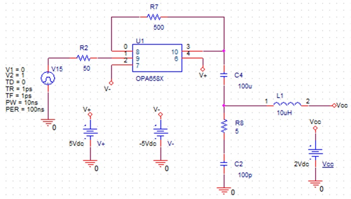

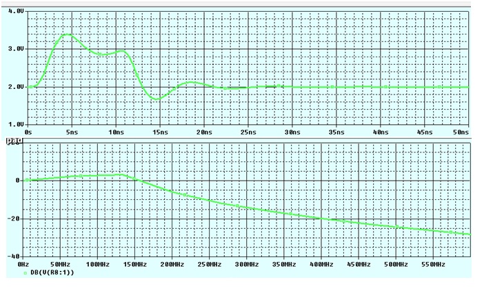

Hallo! Habe ein Problem: ich soll einen Led Treiber für schnelle LED entwickeln. Ich habe folgende Schaltung aufgebaut in PSpice (s. Bild) und Simulationen durchgeführt (s. Bilder). Das Problem ist, dass mein Operationsverstärker nicht stabil ist. Die LED stellt der C2 Kondensator dar. Bei der Simulation, beim Spannungsverlauf kommt es nicht gleich auf null am Ende, sondern schwingt sehr. Was fehlt noch bei meiner Schaltung? Was habe ich eventuell falsch gemacht? Und was kann man machen damit sich die f3Db niedriger wird damit sich die Datenrate erhöht. Weil jetzt bei meiner Simulation komme ich bei f3dB ca. auf 170 Mhz, d.h 170 MHz * 2 = 340 MBit/s an Datenrate. Ich brauche aber LED Treiber der bis zu 1 GBit/s schafft.

Die Schaltung sieht irgedwei SEHR komisch aus. Nicht nur, weil das Symbol für den OPV vollkommen unsinnig ist, sondern weil ich nicht so recht glauben kann, dass man einen Current Feedback OPV dermassen als Stromquelle schalten kann.
Der Ansatz ist wohl ungeschickt, aber nun vermutlich schon aufgebaut?? Mach mal R7 niederohmiger. Die Spannung/Strom-Wandlung geschieht indirekt über R8. Oder gleich ne richtige Lösung, hm???

Abdul K. schrieb: > Soll die Ansteuerung analog sein? ja, es soll analog bleiben. Die LEDs sind schon schnell genug. Abdul K. schrieb: > Der Ansatz ist wohl ungeschickt, aber nun vermutlich schon > aufgebaut?? > Mach mal R7 niederohmiger. Die Spannung/Strom-Wandlung geschieht > indirekt über R8. Es ist noch nicht aufgebaut. Wenn ich R7 niedrieger mache oder ganz weglasse, kommt es zu sehr hohen Schwingung bei der Simulation. OPV ist als Impedanzwandler gedacht, damit man die LED niederohmig treiben kann. Kann mir jemand einen anderen Anzatz vorschlagen?

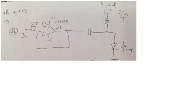

Die 100u sind wohl als Koppelkondensator gedacht, wenn gleich nie und nimmer in der Realität sowas zum Einsatz kommt. Zeichne mal einen vern+ünfitgen Schaltplan, wo man die Anschlüsse und damit Funktion des OPVs auch verstehen kann! Dann reden wir weiter. Eine solide Skizze mit Papier und Bleistift reicht.

Falk Brunner schrieb: > Die 100u sind wohl als Koppelkondensator gedacht, wenn gleich nie > und > nimmer in der Realität sowas zum Einsatz kommt. Zeichne mal einen > vern+ünfitgen Schaltplan, wo man die Anschlüsse und damit Funktion des > OPVs auch verstehen kann! Dann reden wir weiter. Eine solide Skizze mit > Papier und Bleistift reicht. So sah meine Skizze am Anfang.
@ Hofer (Gast) >So sah meine Skizze am Anfang. Was führt dich zu der irrigen Annahme, das könne ein LED-Treiber sein? Merke. Eine gute Schaltung braucht in erster Linie ein gutes Konzept und nur an 2. Stelle gute(schnelle) Bauteile. Du hast nur 2. . Du braucht eine schaltbare Konstantstromquelle!!! Schau dir erstmal die Grundlagen ordentlich an und vor allem BESTEHENDE Schaltungen, dann kannst du in ein paar Wochen mal über einen eigenen Entwurf nachdenken. 1Gbit/s ist auch heute kein Pappenstil, den man mit Halbwissen mal einfach im PSpice zusammenbastelt.
