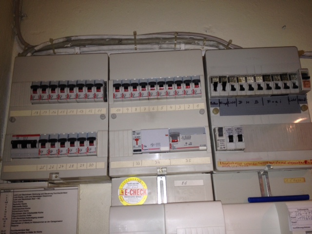

eine Verständnisfrage (nein, ich habe nicht vor selbst irgendwo zu
werkeln!).
In unserer DHH gibt es 2 Wohneinheiten. Der Schaltkasten der unteren
Wohnung ist neu, es wurde u.a. auch ein FI nachgerüstet. Der Kasten der
oberen Wohnung ist alt (dürfte Stand 56 sein).
Beide Zähler sind neu (SmartMeter mit Telekom-Aufschrift).
Was mich wundert: man sieht keine Keramiksicherungen, nur die normalen
"kleinen" Sicherungen, also den Sicherungsautomaten. Unten im Keller ist
noch ein verplmbter Hauptanschlußkasten.
Bedeutet es, dass keine vor / Nachsicherungen am Zähler existieren, oder
können die auch im Sicherungskasten unter den Panelen liegen, so dass
man die nicht sieht?
Danke

von Filth _. (filth)
Hmm naja zumindest sehen kann ich dort keine. Kann gerne ein Foto von
dem Kasten machen.

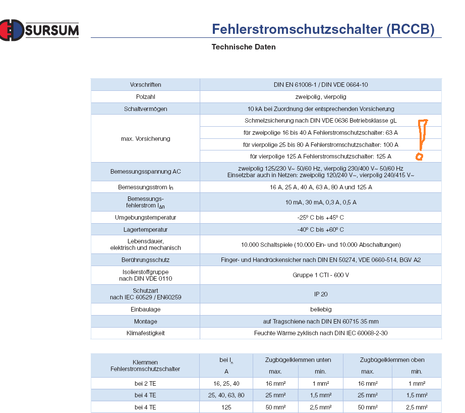

von Norbert M. (Gast)
Michael Bertrandt schrieb:
> Da aber Elektriker immer 40A FI mit 63A absichern und glauben, das wäre
> in Ordnung, ...
Wenn man auf der Autobahn plötzlich hunderte entgegenkommende
Geisterfahrer bemerkt, dann mag es ratsam sein, zu überprüfen, ob man
nicht selbst der Falschfahrer ist.
Kurzum: Die Elektiker handeln nicht nach Glauben, sondern nach wissen.
Es ist durchaus legitim, einen FI mit 40A Bemessungsstrom hinter
handelsüblichen 63A-Schmelzsicherungen zu setzen. Bemessungsstrom in der
Elektrik ist nämlich ein wesentlich anderes Konzept als die "Absolute
maximum ratings" in der Elektronik.
Falls Du's nicht glaubst: Siehe Anhang.
LG, N0R

von Michael B. (laberkopp)
Nein.
Das steht in deinem Dokument auch nicht. Dort steht nur, daß als
Vorsicherung, die Fehler IM FI absichert, 63A auch bei einem 16A FI
zulässig sind.
Es sagt also nur:
HAK --63A--16AFI---16ALSS-- Verbraucher ist zulässig
                 +-10ALSS--
HAK --63A--40AFI-+-10ALSS-- wäre auch zulässig
                 +-10ALSS--
                 +-10ALSS--
Aber der gemeine Elektriker denkt nicht, sondern plappert nach, und
nimmt das billigste was er seinen Kunden unbemerkt unterschieben kann,
also den 40A Fi in einer Installation, die eigentlich 63A benötigen
würde.
Frei nach dem Motto: Funktioniert doch. Sicher, im Normalfall, dank
Sicherheitsmargen beim Hersteller.
Entweder bin ich komplett blöd, oder ich habe es noch immer nicht
verstanden. Einstweilen bleibe ich bei meinem Standpunkt: 40A FI hinter
63A Diazed ist vollkommen üblich und auch zulässig.
von Dennis H. (t1w2i3s4t5e6r)
Was meinst du jetzt genau?
Dennis
Edit:
Jetzt hast du deinen Post bearbeitet, da muss ich meinen auch
bearbeiten. Ich denke, ihr meint beide genau das gleiche.
Michael nennt das Vorsicherung. Und da hast du völlig recht, 63A
Sicherung VOR dem 40A FI ist okay und völlig legitim.
Michael meint die Sicherungen, die nach dem FI kommen. Wenn du nach
einem 40A-FI pro Phase 3 16A LSS hast, kannst du theoretisch 48A pro
Phase an Strom ziehen. Tritt dann ein Fehler auf, den der FI erkennt,
kann er nicht schnell genug abschalten, weil er für die Ströme nicht
ausgelegt ist.
@Michael
Berichtige mich bitte, wenn du es doch anders meinst, aber so verstehe
ich deinen Post.
Dennis

> sind auch leistungsfähigerere Schalter eingebaut?
Okay, hier steht nicht direkt Konkaktpunkte, aber das bei größeren
Strömen mehr Querschnitt gebraucht wird, ist nicht der Rede wert, das
weis jeder, demzufolge sind auch die Kontaktpunkte größer.
Ich denke auch, den Punkt, den Michael angesprochen hat, beachtest du
auch nicht. Aber das ist die von dir angesprochene Praxis. Die mir armer
Tor ein wenig fehlt. Mag ja sein, das in der Praxis manches anders
läuft, als das in der Theorie gewünscht ist, aber du solltest wenigstens
die Theorie kennen, das würde ich von einem Eli, der diesen Beruf schon
jahrzehnte selbstständig ausübt, erwarten.
Und siehe da, ich stehe nicht auf verlorenem Posten, aber ich glaube,
wir würden uns im realen Leben auch nicht verstehen.
Dennis
von Harald W. (wilhelms)
Dennis H. schrieb:
> Harald Wilhelms schrieb:
>> Sind da nur die Drähte vom Eingang zum Ausgang etwas dicker, oder
Mir gings eigentlich darum, das 63A-RCDs meist deutlich teurer als
40A-Typen sind. Dabei ist der Materialmehraufwand nur sehr gering.
Selbst die Schaltkontakte müssen ja eher auf den zulässigen Abschalt-
strom und nicht auf den Nennstrom dimensioniert werden. Ist denn
der zulässige Abschaltstrom bei 63A-Typen grösser?
Gruss
Harald
Nene, ich brauche nur eine Möglichkeit den Sicherungskasten stromlos
schalten zu können, da die restlichen Arbeiten jemand aus dem
Bekanntenkreis ausführen kann
So sieht die Anlage derzeit aus...
> schalten zu können,
Achso, dir reicht also ein Hauptschalter. Na das ist wirklich kein
Problem. Kostet auch nicht die Welt.
Dennis
Das ist im Eigentum, da gehen keine fremden an den Schalter. 80% Trolle
hier.
Whatever, ist alles schon so gemacht worden, wie ich wollte und es
brennt immernoch.

> Der Schaltkasten der unteren Wohnung ist neu, es wurde u.a. auch ein FI
> nachgerüstet. Der Kasten der oberen Wohnung ist alt (dürfte Stand 56 sein).
meinst du nicht, dass sich da Einiges erheblich widerspricht?
so viel zu
> 80% Trolle hier.
Und was widerspricht sich da?
