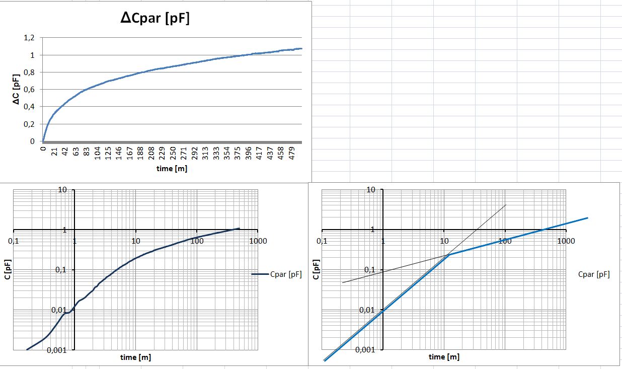

ich habe folgendes Problem:
->siehe Bild
Oben ist die Ladekurve- bzw Kapazitätskurve eines Kondensators ist
gegeben.
Diese ist Zeitabhängig.
Man kann sie nicht einfach  mit einer e- Funktion ersten Grades nähern.
Ich habe zur Verdeutlichung die Werte doppelt logarithmisch aufgetragen,
so dass man die Steigungen herauslesen kann. (Basis 10)
Meine Frage ist nun: Kann man die Kurve durch eine Kombination aus e-
Funktionen darstellen?
So was in dieser Richtung?
Ich wäre für jede Hilfe sehr dankbar.
Daniel

von Daniel S. (d_s)
Das sind Leiterbahnen auf einem Board.
Hier wird die parasitäre Kapazität zwischen zwei Punkten, in
Abhängigkeit der Feuchte und Temperatur, gemessen.

von Daniel S. (d_s)
Weil ich den Endwert abschätzen will.
Das
 ist schon groß, wenn ich von ~9pF Leiterbahnkapazität ausgehe.

von Daniel S. (d_s)
Danke für den Kommentar  innerand innerand.
Es ist eine Kapazitätskurve, sorry für die  Ungenauigkeit!
Geladen wird da nichts.
Also, warum da die Zeit steht:
Es wurde eine definierte Luftfeuchtigkeit eingestellt, die bei diesem
Diagramm konstant ist!
Nach dem Ändern der Luftfeuchte diffundieren die Wassermoleküle in die
Leiterplatte, was die Kapazitätserhöhung verursacht.
von rava (Gast)
links oben sieht aus wie eine Wurzel oder genauer a*t^b mit b<1
möglicherweise auch ein logarithmus
