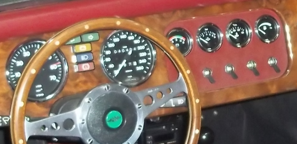

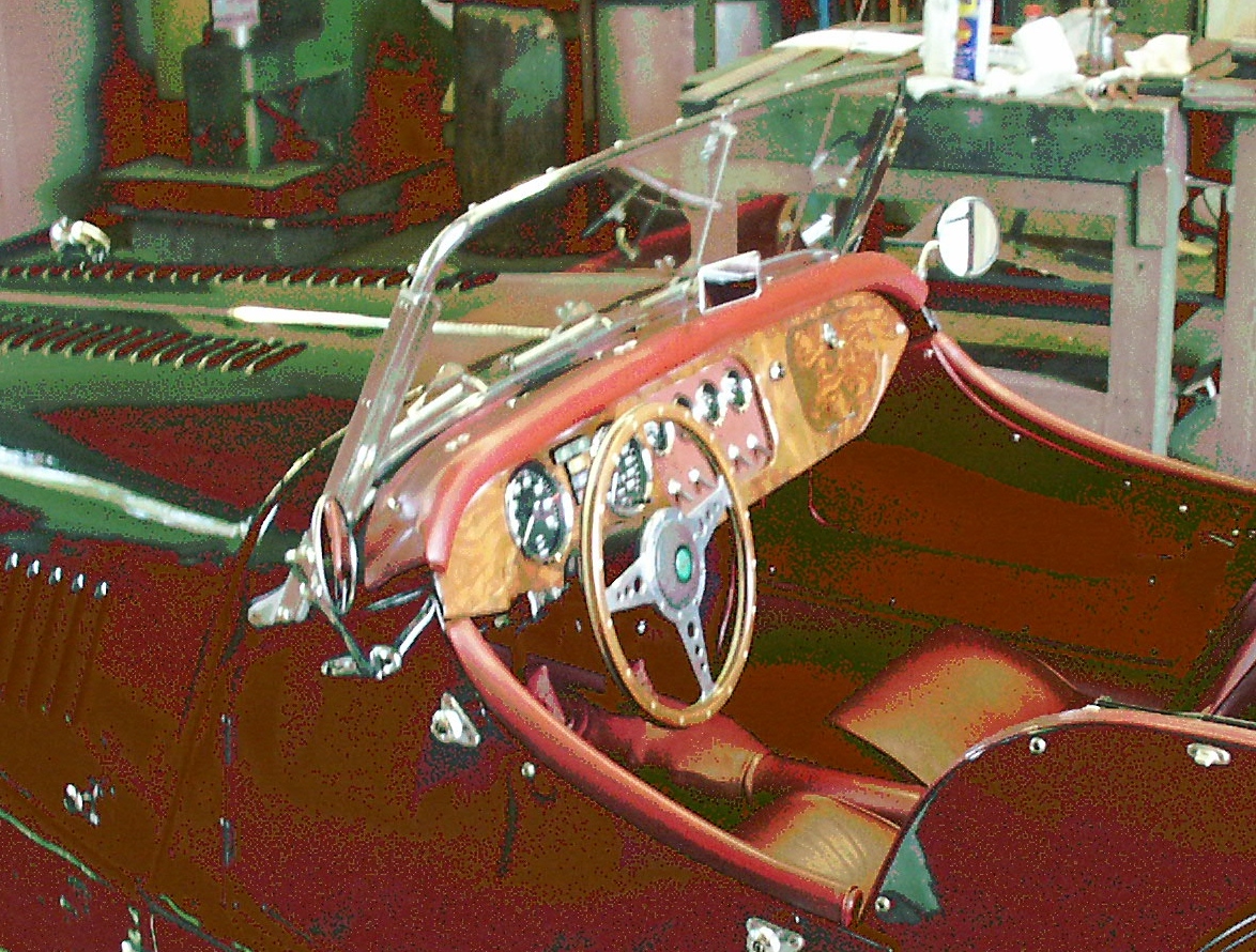

Bernd Funk schrieb:
> Die rein mechanisch geregelten Motoren hatten da halt nichts.
Bernd, wie ist es denn im Morgan, der ist ja auch ein sportlicheres
Auto, und bestimmt noch ohne groß Motorelektronik bis auf die Zündung.
Ist der Motor da auch sportlich für hohe Drehzahlen?
Oder ist das schon eine modernere Maschine Nachrüstung mit digitaler
Motorsteuerung?

Da ist nichts Elektronisches drin. Den kannst du drehen,
bis Blut kommt. So als kleinen Hinweis habe ich mir einen roten
Balken auf den Drehzahlmesser geklebt.
Man entschuldige das unscharfe Bild.
Grüße Bernd
von Hawa M. (hawamand)
Interessante km-Zahl hast du da drauf - oder sind es Meilen?
