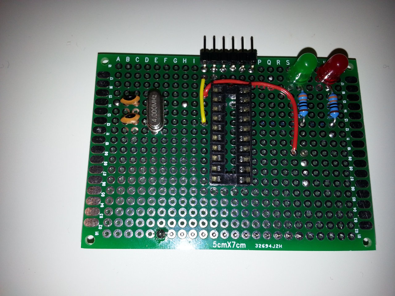

Hallo. Ich bin relativ neu im Bereich Microcontroller und hab leider noch nicht so viel Ahnung. Dies sollte ein Adapter board werden, auf welchem ich einen PIC16F690 programmieren und über den Pinheader auf der anderen Seite auf ein Breadboard stecken kann. Das Programmieren klappt und ich kann auch die LED, welche an RA2 hängt ansteuern. Leider musste ich feststellen, dass der Chip warm wird und wenn ich auch nur eine Sache über diese dinger weiß, dann ist es, dass sie nicht heiß werden sollten. Vor allem wenn man nur eine LED blinken lässt. Ich habe gelesen, dass es evtl. an Kurzschlüssen leigen könnte und bin mit dem Multimeter die einzelnen Pins durchgegangen, ohne ergebniss. Des weiteren habe ich gelesen, dass das auch an einer zu hohen Belastung der IO Pins liegen kann. Jedoch hingen besagte LEDs bereits mit den selben wiederständen auf dem Steckboard bereits an dem PIC ohne, dass dieser heiß wurde. Über einen hinweiß oder jegliche Kritik würde ich mich freuen. P.s. Der PIC wird sowohl mit internem als auch externem Oszillator warm.

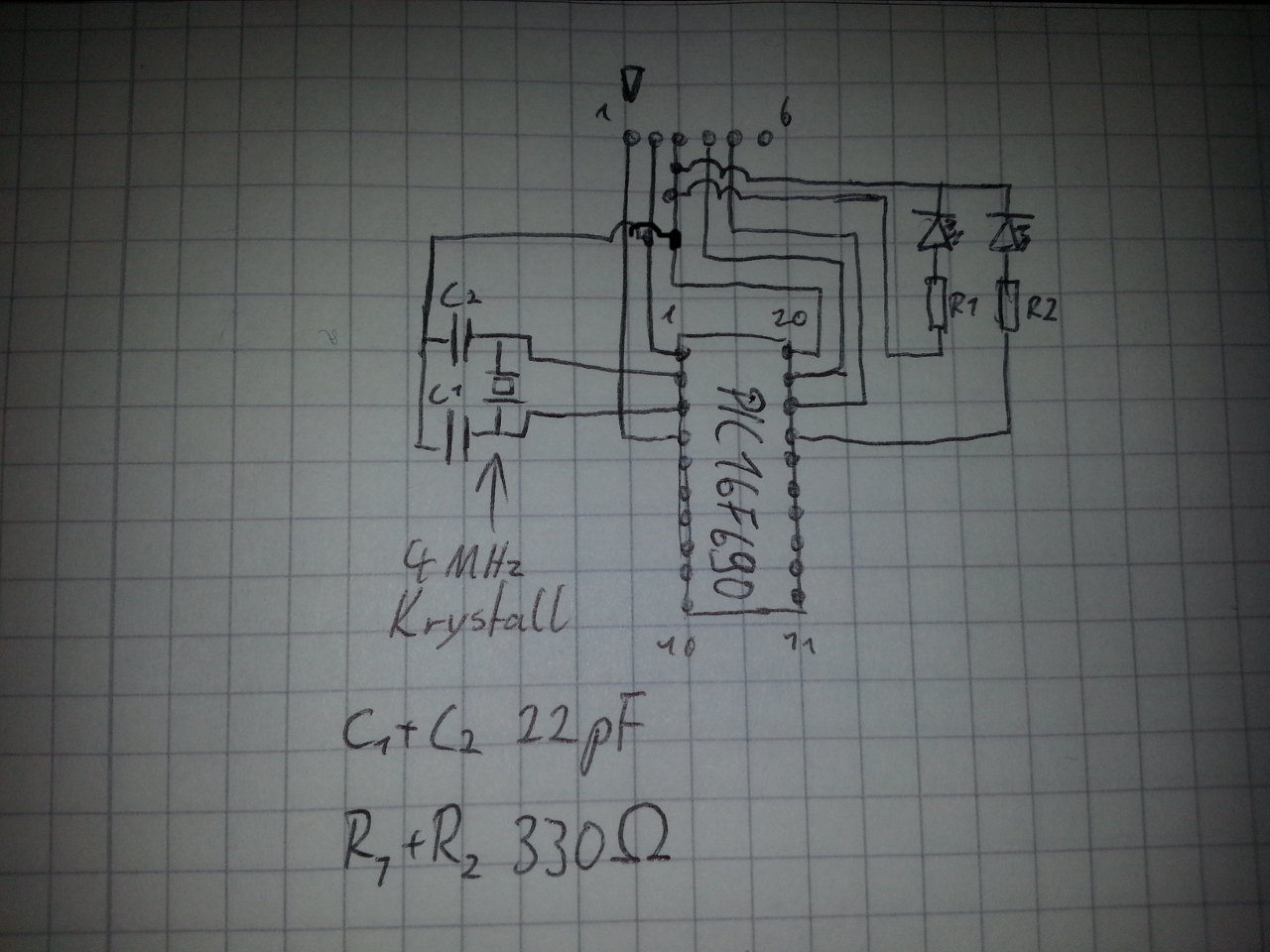

Sollte R1 nicht auch wie R2 an ein Portpin gehen? So ist doch R1 inkl. LED kurzgeschlossen, oder? Nutzt Du low-current-LEDs?
Ingolf O. schrieb: > Sollte R1 nicht auch wie R2 an ein Portpin gehen? So ist doch R1 inkl. > LED kurzgeschlossen, oder? Wenn ich die Platine richtig interpretiert habe, ist R1+LED zwischen Vdd und Vss.
Ich vewrsorge ihn über den Programmer / USB. Ich habe den Chip nun versuchsweise auf ein Breadboard verlagert, auf dem er ebenfalls warm wird (Auch mit 100nF Kondensator und stärkerem Wiederstand)

Na ja, den "Drahtverhau" der Platine habe ich mir erspart, aber die Planskizze besagt da etwas anderes.

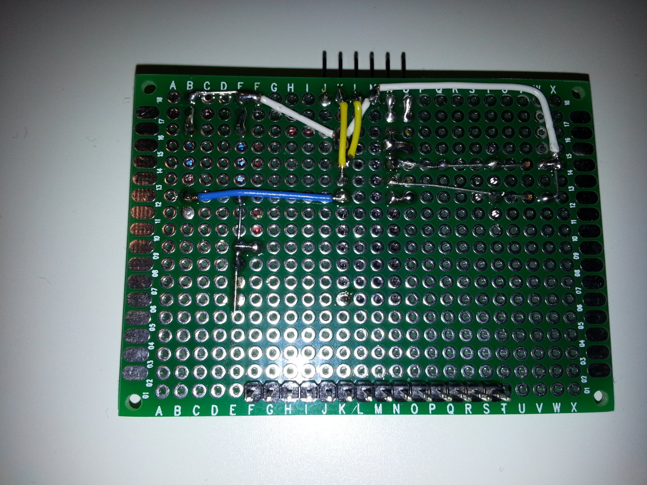

Hi, also damit ich das richtig verstehe: Das Programm im µC läuft auch tatsächlich während er zu warm wird, die LED blink also beispielsweise? Dann scheidet Verpolung auf jeden Fall aus. Eine andere häufige Ursache ist zu hohe Betriebsspannung. Hast du mal Kontrolliert ob die Betriebsspannung tatsächlich eingehalten wird? Auch noch denkbar ist das die Verbindung zu Ub unterbrochen ist und der µC durch einen anderen Pin (z.B. MCLR) durch Speisung über die Schutzdioden versorgt wird wobei ja auch etwas weniger als 1V an Spannung intern nur dafür an der Diode abfällt. Wenn es das nicht ist bleibt nur noch ein Verdrahtungsfehler oder ein Defekt des µC... Da laut deinem Schaltplan ja weitere Pins überhaupt nicht angeschlossen sind. Zudem ist dein Schaltplan so sicher fehlerhaft, denn LED1 kann so gar nicht leuchten, die hast du zwischen MAsse und MAsse angeschlossen... Gruß Carsten P.S.: Mache mal ein Foto der PlatinenUNTERSEITE
Ja R1 soll mit der LED zwischen Vss und Vdd sitzen. Die LED verbraucht laut der Daten auf Reichelt 25mA... Ich glaube das ist ein wenig zu viel, wenn ich mich nicht täusche.
Carsten Sch. schrieb: > Eine andere häufige Ursache ist zu hohe Betriebsspannung. Ich weiß nicht velchen Programm er hat, bei neinem PICkit3 ist es nicht möglich eine zu hohe Spannung für den µC einzustellen. > Auch noch denkbar ist das die Verbindung zu Ub unterbrochen ist und der > µC durch einen anderen Pin (z.B. MCLR) Ob PIN1 richtig angeschlossen ist, kann man auf den Fotos nicht genau sehen. > P.S.: Mache mal ein Foto der PlatinenUNTERSEITE Das hat er: picnoob schrieb: > 20140205_160647.jpg
Hmmm.. Andere Pins als die, die ich benutze, habe ich nicht konfiguriert. Und langsam wird es mir richtig peinlich, was ich da für eine Zeichnung hingerotzt habe voller Fehler...
