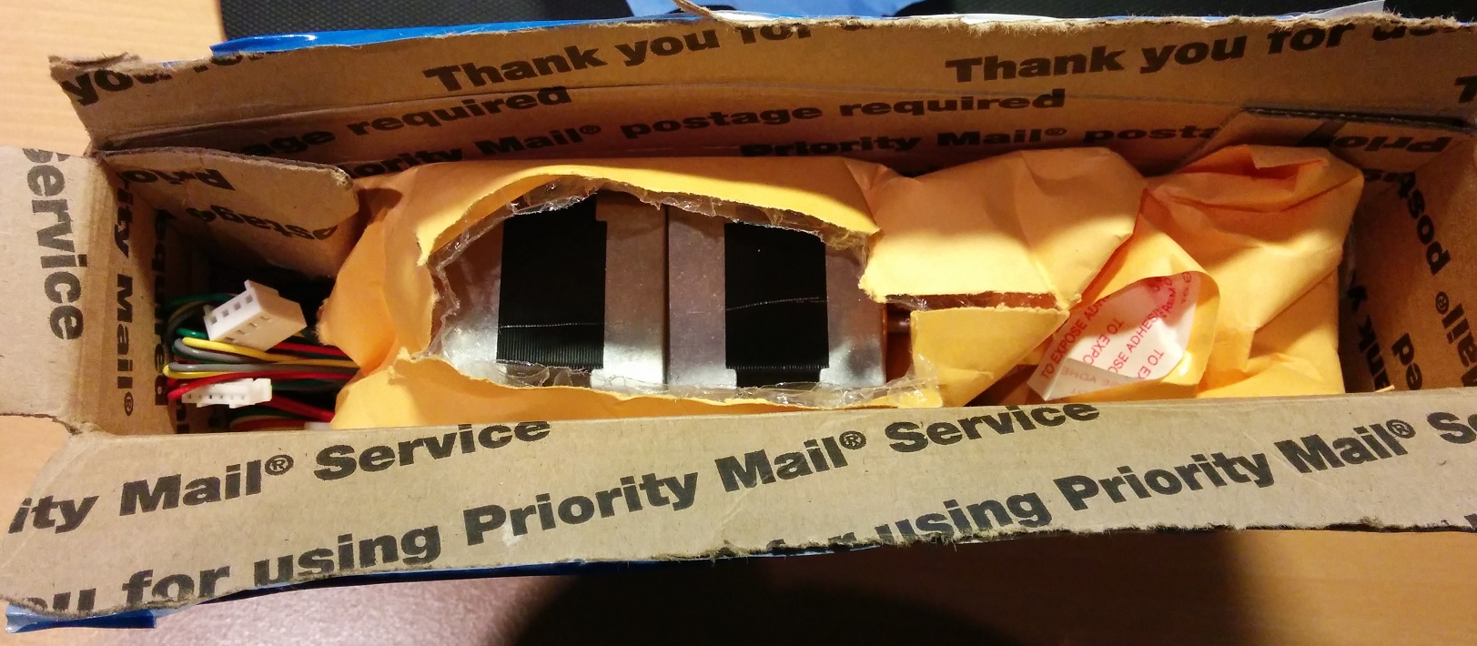

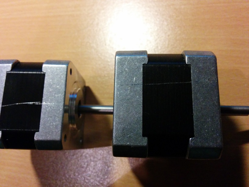

Hallo zusammen, bin neu hier im Forum und habe eine kurze Frage, da ich nirgends was dazu finden konnte. Hoffe ich bin jetzt nicht falsch hier, falls doch - bitte verschieben. Ich habe mir Schrittmotoren (NEMA 17) bestellt. Als die jedoch ankamen musste ich feststellen, dass diese schwarzen "Wicklungen" außen am Gehäuse beschädigt waren...(dabei lag auch ein Zettel vonwegen ihr Päckchen wurde geöffnet...sieht mir ziemlich stark nach einem unvorsichtigen Zollmitarbeiter mit Cuttermesser aus -.-) Nun meine Frage: Was und wofür sind diese Wicklungen bzw. sind es überhaupt Wicklungen und wird der Motor noch funktionieren? Habe leider im Moment noch keine Möglichkeit zum Testen da meine Schrittmotortreiber noch nicht da sind (möchte aber eventuell die Schrittmotoren rechtzeitig reklamieren, sollten diese defekt sein). P.S. Auf dem Bild im Anhang sollte meine Fragestellung erkennbar werden Grüße
Das ist nur das Gehäuse und nicht die Wicklung. Funktionieren werden die trotzdem noch ist halt ein optischer mangel ;-) Würde aber beim Zoll mal nachfragen was dos soll...
Hi Philipp, das ist keine Wicklung sondern das nur Blechpaket der Statorwicklung. Etwas abgekratzter Lack macht dem Paket gar nichts. Also keine Panik :-) P.S.: Und demnächst bitte an die Bildgröße denken ... ;-)

Ok Super! Vielen Dank euch! Da das so ne feine Struktur und Ähnlichkeit mit einer Wicklung hat, war ich mir nicht sicher (Kenne mich nicht sonderlich gut mit Schrittmotoren aus). Jetzt bin ich jedenfalls beruhigt ;)

Ja das habe ich schon gelesen (und auch vermutet dass es keine Leitungen bzw Wicklungen sind), sicher war ich mir aber nicht :) Anbei mal noch ein Bild zum Thema Zoll (bei dem hoffentlich auch die Größe i.O. ist). wohlgemerkt dass ICH lediglich den Karton geöffnet habe...schon eine Sauerei... Thread kann meinerseits geschlossen werden. Danke nochmal!

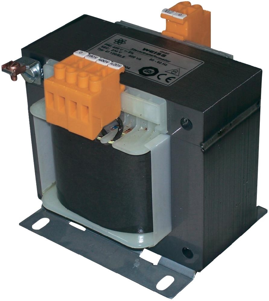

Philipp R. schrieb: > Da das so ne feine Struktur und Ähnlichkeit mit einer Wicklung hat, war > ich mir nicht sicher Das ist ein Blechpaket, genau wie bei einem Transformator - nur etwas anders ;-)
