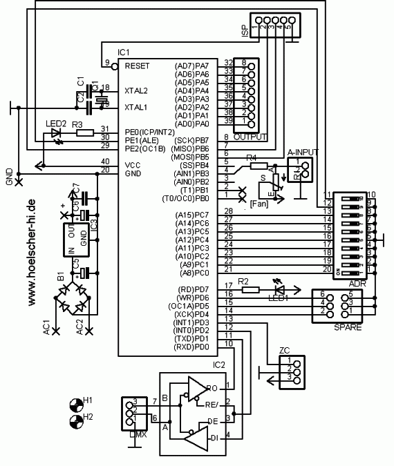

Hallo liebe Community,
ich habe ein Problem mit dem Empfang von DMX in C...
Quellcode im Anhang :)
Das Programm soll folgendes tun:
Wenn der USART den Break erkennt (allso das FE Bit setzt)
sollen die ersten 10 Kanäle in ein Array geschrieben werden.
Anschließend soll im Hauptprogramm der 4.Kanal ausgewertet werden und
eine LED entweder an oder ausgeschaltet werden.
Das Problem:
Das Programm empfängt die ersten 10 Bytes, erkennt auch den Break, aber,
nachdem es diese 10 Bytes empfangen hat werden diese nicht mehr
aktualisiert...
Ich bin relativer Neuling in C und auch erst 16 Jahre alt und würde
gerne an diesem Problem weitertüfteln....
Da ich hier nicht weiterkomme, bitte ich um Unterstützung,da ich glaube
das ich einen Denkfehler in meinem Programm habe.
Vielen Dank für Eure Bemühungen im Voraus,
Christian

Frage: wie sind deine LED angeschlossen. (du hast doch 2 LED, eine an
PD2 eine an PD7). Muss der Portpin auf 0 oder auf 1 gestellt werden,
damit die LED leuchtet?

Ja, richtig :) Diese Tabelle habe ich schon die ganze Zeit im Kopf.
Mir ist bewusst das ich Kanal "3" auswerte wenn ich array[4] schreibe :)
Senden tut ein DMX-Pult mit 24 Kanälen :) Habe dort auch den Regler
Nummer 3 Benutzt, welcher Kanal 3 entspricht. Habe das auch schon mit

PD2 muss aktiv auf 0 geszogen werden, damit der Treiber auf Empfang
gestellt wird. Keine Ahnung was der macht, wenn der Pin im Tri-State
ist.

> Wo könnten die her kommen? Er hat ja 75176 und damit differentielle
> Eingänge.
> Spannungsversorgung?
Wenn er die Eingänge offen hat, dann können da auch differentielle
Einstrahlungen passieren (und die Treiber sind ja rel. empfindlich auf
differentielle spannungen, beim 75176 z.b. 200 mV). Das schafft man
locker wenn ein längeres Stück Kabel rumbaumelt.....
