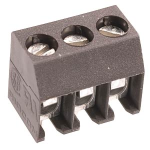

Gibt es solche Klemmleisten wie im Bild eigentlich auch mit 2.54mm Pitch? Ich finde den großen Pitch irgendwie unpassed für SMD-Schaltungen. Oder gibt es eine andere Möglichkeit, eine lösbare und zuverlässige Verbindung zu einzelnen Leitungen herzustellen?
Hast Du mal darüber nachgedacht, welches Gewinde Schrauben haben, deren Köpfe einen kleineren Durchmesser als 2.5mm haben müssen?
Mit Schrauben wirds schwierig - aber wer will schon noch Schrauben?? Gibt viel Theater. Zu fest, zu lose, mit falschem Werkzeug zerstört etc. Ich setze sehr viel diese ein: http://www.digikey.de/product-search/de?pv69=3&FV=ffec5990%2Cfff40016%2Cfff803bf&mnonly=0&newproducts=0&ColumnSort=0&page=1&quantity=0&ptm=0&fid=0&pageSize=25 Gibts in allen möglichen Kontaktzahlen und sitzen wirklich bombenfest auf der Platine.

Meine Favoriten: http://www.reichelt.de/WAGO-Stecksysteme/WAGO-233-512/3//index.html?ACTION=3&GROUPID=5753&ARTICLE=31669&SEARCH=KLEMMLEISTE%202%2C54&SHOW=1&OFFSET=75& wendelsberg
gibts. Bei Conrad, Farnell, Digikey, Distrelec ... Phoenix Contact 1725711
Rufus Τ. Firefly schrieb: > Hast Du mal darüber nachgedacht, welches Gewinde Schrauben haben, deren > Köpfe einen kleineren Durchmesser als 2.5mm haben müssen? M2. Na und? Schau mal bei Phoenix Kontakt :-) Grüße, Kurt
Kurt Harders schrieb: > Rufus Τ. Firefly schrieb: >> Hast Du mal darüber nachgedacht, welches Gewinde Schrauben haben, deren >> Köpfe einen kleineren Durchmesser als 2.5mm haben müssen? > > M2. Wie, gibt es sowas auch mit Madenschrauben? Oder wie kommt man mit M2 auf weniger als 2.5 mm Kopfdurchmesser? Vom Kopf abgesehen bräuchte man um das M2-Gewinde herum in der Buchse ja auch etwas Fleisch. Das wird eine sportliche Konstruktion...

Klaus Wachtler schrieb: > Vom Kopf abgesehen bräuchte man um das M2-Gewinde herum in der Buchse ja > auch etwas Fleisch. Das wird eine sportliche Konstruktion... Von der Isolierung zur Nachbarklemme mal ganz abgesehen.
Jungx, es gibt die Klemmen. Seit Jahren. Ganz norales Zeug. Keine Nanotechnik. 6A, 320 V bei Verschmutzungsgrad II/2 https://www.phoenixcontact.com/online/portal/de?uri=pxc-oc-itemdetail:pid=1725711&library=dede&tab=1

Hm, > Jungx, es gibt die Klemmen. Seit Jahren. Ganz norales Zeug. Keine > Nanotechnik. 6A, 320 V bei Verschmutzungsgrad II/2 Sieht zwar auf dem ersten Blick gut aus, aber mit normalen FR-4 Basismaterial wirst ein wenig Schwierigkeiten bei den Abständen auf der Platine bekommen, denn schließlich brauchst du ja auch noch Lötpads um die Anschlußpins auf der Platine. Isolierstoffgruppe IIIa 175 < CTI < 400 (FR4) bei Verschmutzugsgrad2 = 2,5mm Mindestkriechstrecke bei 250V! ( 3,2mm bei 320V! ) Wenn du ein High CTI Basismaterial verwendest, was für den Bastler eher in Richtung unbezahlbar geht. Isolierstoffgruppe II 400 < CTI < 600 bei Verschmutzugsgrad2 = 1,8mm Mindestkriechstrecke bei 250V! ( 2,2mm bei 320V! ) Sieht zwar ein wenig besser aus, aber irgendwie bleibt nachdem man vom Rastermaß die Pins abgezogen hat nichts mehr übrig. ( 2,54mm - 1,1mm Bohrdurchmesser = 1,44mm Abstand zwischen den Pins, reicht nicht! ) Also so bei ca. 100V ist Schluß ( IIIa/2 bei 100V = Mindestkriechstrecke 1,4mm ) Man sollte die Tabelle auch im Hobbybereich lesen und anwenden, denn die 230V Netzspannung um die es dann meistens geht machen keine Ausnahme für die Bastler! mfg Gast
Ich will die Klemmen nur für 5V TTL nutzen. Über die Spannungsfestigkeit mache ich mir da keine Gedanken.
