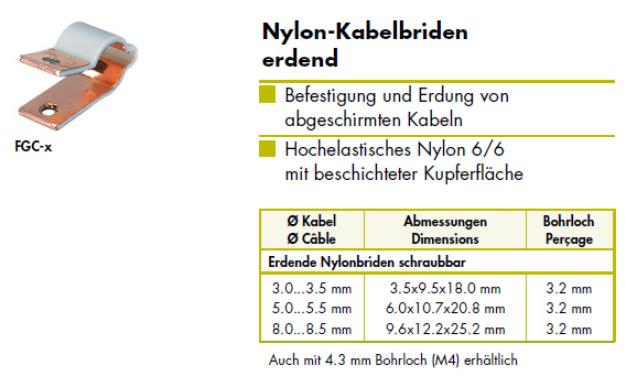

Ich will die Schirmungen auf Faston-Stecker crimpen (das sind jene, wie sie auch in der Automobilindustrie vorkommen) und diese Stecker dann an einer Schiene, an der man diese Stecker anstecken kann, anstecken. Diese Schiene sollte 5 Stecker aufnehmen können, gibt es soewtas und wenn ja, wo? Danke, lG
3 Stück davon? http://www.reichelt.de/Flachstecker/FS-A-45-4-3/3//index.html?ACTION=3&GROUPID=3249&ARTICLE=114117&SHOW=0&OFFSET=500& Dass die Abschirmung mit vernünftigen Steckern und einen passenden Aufbau richtig funktionieren würde, wurde schon ausreichend erwähnt, deshalb lasse ich das ;).
Hey danke! d.h. diesen Bügel mit einer Schraube ans Gehäuse und dann kann ich hier 2 von diesen Steckern an einen Bügel stecken?
Genau so meinte ich das. (Ich gehe davon aus, dass du mit Faston diese Art Stecker meinst: http://www.reichelt.de/Flachstecker/FSH-M2-6-35/3//index.html?ACTION=3&GROUPID=3249&ARTICLE=24857&SEARCH=Flachsteckh%FClse&SHOW=0&OFFSET=500& Die Teile gibt es auch 2- und 4polig mit Blindnietanschluss: http://www.reichelt.de/Flachstecker/RIV-463/3//index.html?ACTION=3&GROUPID=3249&ARTICLE=122739&SHOW=0&OFFSET=500&
