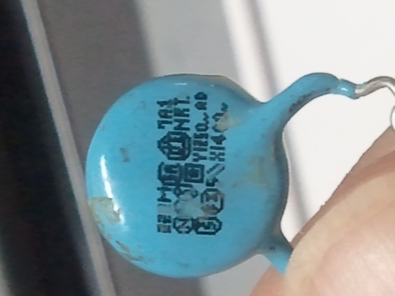

Hallo! Kann mir jemand beim Finden dieses Bauteiles helfen? Ich schätze einmal es ist ein VDR von der Bauform und der Anwendung her. Leider ist er durchgebrochen. Leider finde ich unter der Bezeichnung nichts im Internet. Vielleicht hat jemand eine Idee welche Daten der VDR hat... Danke Peter

Peter schrieb: > Sorry, glaubte nicht, dass das von Bedeutung ist! Ich aber schon! > Es handelt sich dabei um ein MFC von Samsung SCX-4725FN. Es ist im > Netzteil verbaut. Es wird sich dabei um einen Y- Kondensator aus dem Schaltnetzteil handeln und nicht um einen VDR!

Lese ich das richtig? YI 250 XI 400 Dann würde ich mich auch egal² anschließen. Man findet natürlich nur etwas, wenn man auch weiß wonach man suchen muss

Einfach weg lassen, läuft auch ohne (zumindest testweise). Einen VDR kann man im Normalfall wirklich weg lassen. An welcher Stelle war der Kondensator denn verbaut? Wenn es der Y kondensator war würde ich nicht irgend einen Ersatz einbauen, beim X kondensator ist es nicht ganz so gefährlich :-)
Du kannst auch den Anschluss mit Schleifpapier ein wenig vom Epoxidharzverguss befreien und das Bauteil weiterverwenden!
Hallo! Danke für den Hinweis! Ich hab bereits mehrere Leute wegen dem Bauteil gefragt u.a. auch Lieferanten von Bauteilen und Radio und Fernseher-Mechaniker die alle auf einen VDR getippt haben und mit der Typenbezeichnung nichts anfangen konnten (alle hatten den Hinweis auf ein Netzteil). Auch nach dem Schaltbild hätte ich eher auf einen VDR geschlossen, da es so ausgesehen hat als wäre es ein Spannungableiter für den FAX Teil im Falle eines Blitzeinschlages (stellt nämlich eine Verbindung des Faxeinganges mit PE her). Jetzt wird mir mehr klar mit dem Hinweis. Dann hießt das auch nicht NKT sondern MKT. Nur welche Größe hat das Ding? Peter
Stefan schrieb: > Du kannst auch den Anschluss mit Schleifpapier ein wenig vom > Epoxidharzverguss befreien und das Bauteil weiterverwenden! Das Bauteil ist hinüber und durchgebrochen ... da ist nix mit wiederverwenden ...
Marius S. schrieb: > Einfach weg lassen, läuft auch ohne (zumindest testweise). > Einen VDR kann man im Normalfall wirklich weg lassen. Hab ich gemacht, dann funktioniert das Gerät einwandfrei. > An welcher Stelle war der Kondensator denn verbaut? Wenn es der Y > kondensator war würde ich nicht irgend einen Ersatz einbauen, beim X > kondensator ist es nicht ganz so gefährlich :-) Muss ich morgen nochmals genauer nachsehen, was ich so auf der Platine gesehen habe kommt ein Anschluss aus dem sek. Bereich des Netzteils und verbindet es mit PE. Darum haben auch alle auf einen VDR geschätzt, um einen Blitzschlag via Telefon/Computer/Netwerk abfangen zu können und abzuleiten. Hätte nie auf einen Kondensator gedacht Problem ist nur ich habe keine Verwendung für das Gerät und würde es gerne weitergeben, da es ja sonst noch funktioniert. Da muss ich es aber in einen ordentlichen Zustand bringen ..
Peter schrieb: > ch hab bereits mehrere Leute wegen dem Bauteil > gefragt u.a. auch Lieferanten von Bauteilen und Radio und > Fernseher-Mechaniker die alle auf einen VDR getippt haben Schon traurig wenn ein Bauteilelieferant mit der Bezeichnung nichts anfangen kann... Du warst doch bei Einem für Elektrobauteile=? ;-) Spass Wie dem auch sei. Falls es dich interessiert, dann hie http://de.wikipedia.org/wiki/Entstörkondensator
> Schon traurig wenn ein Bauteilelieferant mit der Bezeichnung nichts > anfangen kann... Du warst doch bei Einem für Elektrobauteile=? ;-) Spass Ja, aber ich glaub wenn du so ein Teil noch nicht wirklich gebraucht hast und die Beschriftung noch nie gesehen hast zielst auf einen VDR, weil die sehen verdammt ähnlich aus und bei den Beschriftungen der Schlitzaugen kann man ja nix sagen ;) > http://de.wikipedia.org/wiki/Entstörkondensator noch besser find ich: https://www.buerklin.com/datenblaetter/VY2.pdf?ch=35970 Nur welches Wert hat das Teil? Peter

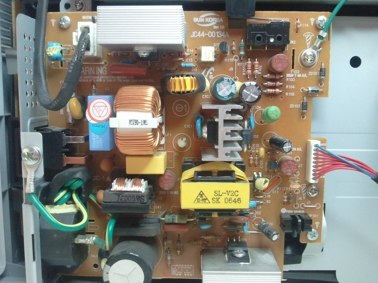

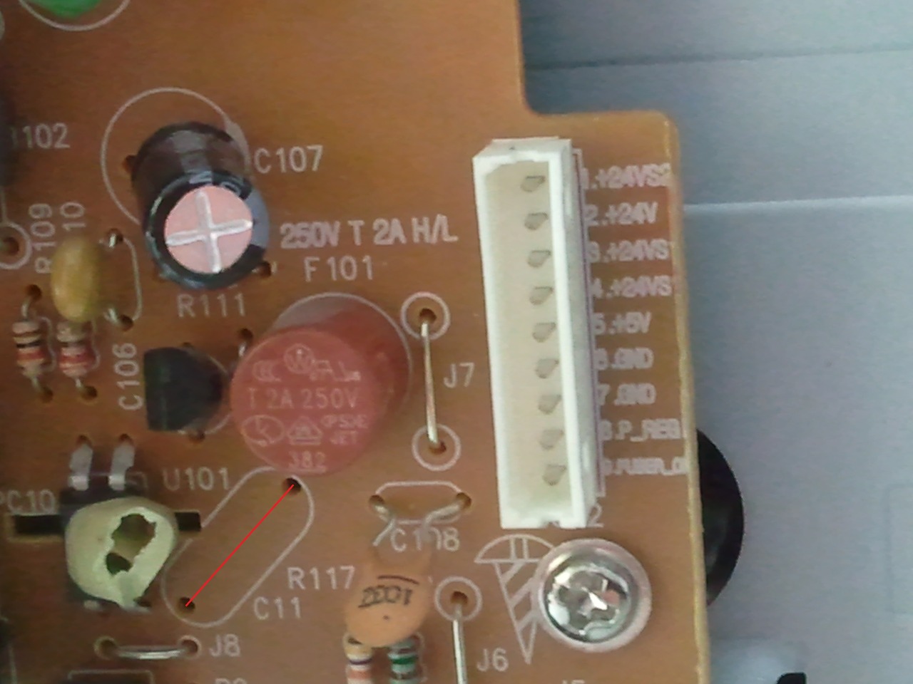

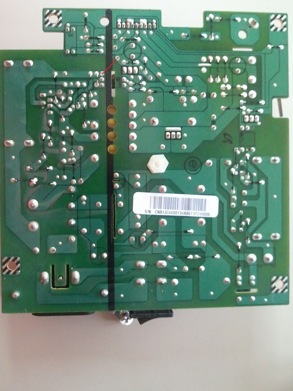

So ich habe jetzt das Gerät nochmals zerlegt und ein paar Fotos davon gemacht. Wo der Kondensator verbaut war hab ich einen roten Strich gemacht. Er verbindet den negativen Pol nach der Gleichrichtung mit dem GND der sek. Seite. Peter
der Wert sind die 3 Ziffern li oben vor dem M, welches wiederum wie das Logo von Matsuhita aussieht ... bau(t)en auch Kondensatoren. Also ich würde die Ziffern als 222 interpretieren, was wiederum 2,2nF wären. Interpretation nach 333 wären 33nF, was mir für den Einsatzzweck zu hoch erscheint.
super Klasse Peter, mit den jetzigen Fotos kannst du nicht durch C 11 auf einen Kondensator schließen?
