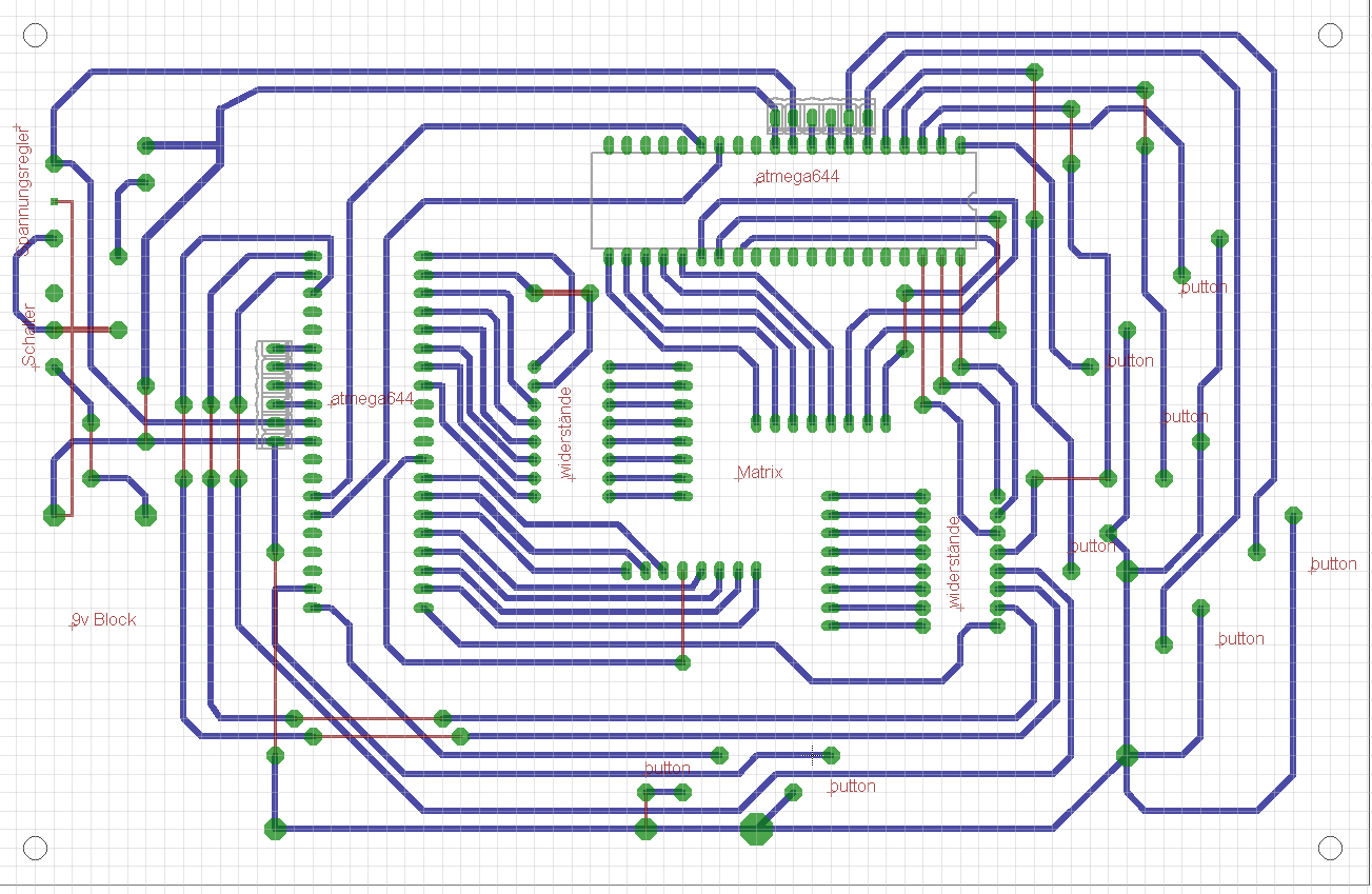

Mein Prolem ist, dass am Anfang, genauer gesagt 6 Tage alles
funktioniert hat und dann von einem Tag auf den andern war einer der
beiden Mikrocontroller nicht mehr erreichbar, dann ging der 2. auch
nicht mehr dann manchmal wieder bin am verzweifeln hab die Fuses nicht
verändert, hab nur das Jtag abgeschaltet, weil ich die Pins brauchte,
die beiden Controller sind Atmega644er und ich programmiere(hab
programmiert) mit dem Smartmyusb light. Hab ich bei der Planung Bauteile
wichtige Bauteile vergessen oder was kann es sein? Wenn jemand eine Idee
hat für einen Lösungsansatz würde ich mich sehr freuen. Ich bedanke mich
schonmal für die Rückmeldungen.

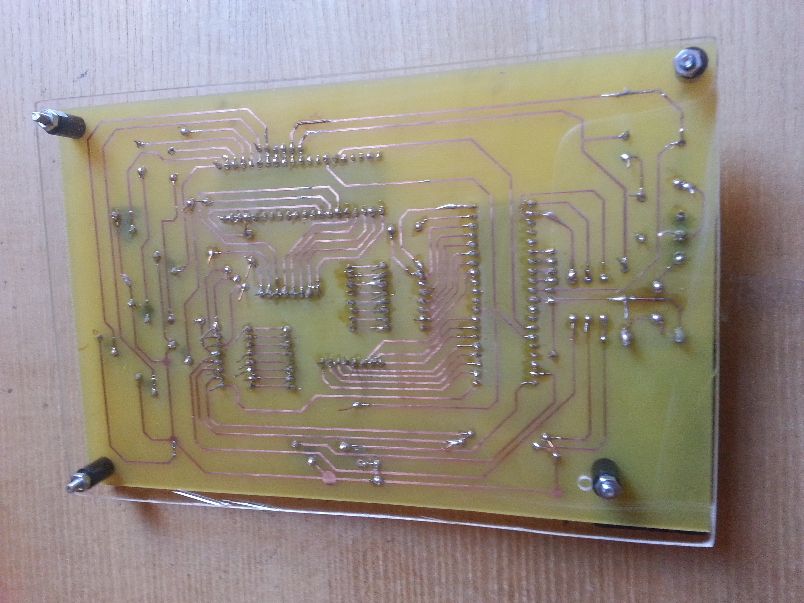

von Thomas E. (thomase)
Was macht denn das Teil noch, außer ein paar LEDs blinken zu lassen, daß
man dazu 2 Controller braucht? Das schafft auch ein Tiny24 mit ein paar
Schiebregistern. Naja egal.
> Hab ich bei der Planung Bauteile wichtige Bauteile vergessen
Hast du. Klein, meistens gelb, nennt sich Stützkondensator. Da fehlen
genau 4 Stück.

von Thomas (Gast)
Bypasskondensatoren!
Stecksockel wären auch nicht schlecht gewesen..

von Klaus D. (kolisson)
Autor: Julian Bertsch (juli55)
die Tipps mit den Stützkondensatoren hast du ja schon bekommen...
.. ich sehe jedoch auf deinem (riesigen) Foto keinen Spannungsregler
in Verbindung mit einer 9V Batterie.
Sind denn deine ATmegas 9Volt-Typen ?
Gruss Klaus

Wo ist eigentlich der Spannungsregler für den 9V-Klotz? Von unten lässt
der sich erahnen. Da hast du aber auch mit den Kondensatoren gegeizt,
oder?
330nF am Eingang, 100nF am Ausgang. Zur Not tun es auch 100 am Eingang.
Aber gar nichts geht gar nicht.
Wie schon gesagt: SMTs unten drunter oder einfach THTs oben direkt an
die Pins löten.
mfg.

Dein Problem wir vermutlich sein, dass du die µCs ohne Spannungsregler
mit dem 9V Block versorgst.
von Andreas (Gast)
Wenn man sich die Lötseite ansieht mag man sowieso nicht glauben, dass
das Ding überhaupt jemals funktioniert hat.

von Julian B. (juli55)
Hier noch das platinenlayout erstmal und beim spannungsregler sind die
richtigen kondensatoren noch dran und bei den controllern auch.
Hat jemand trotzdem schon einen Verdacht an was es liegen könnt ?
