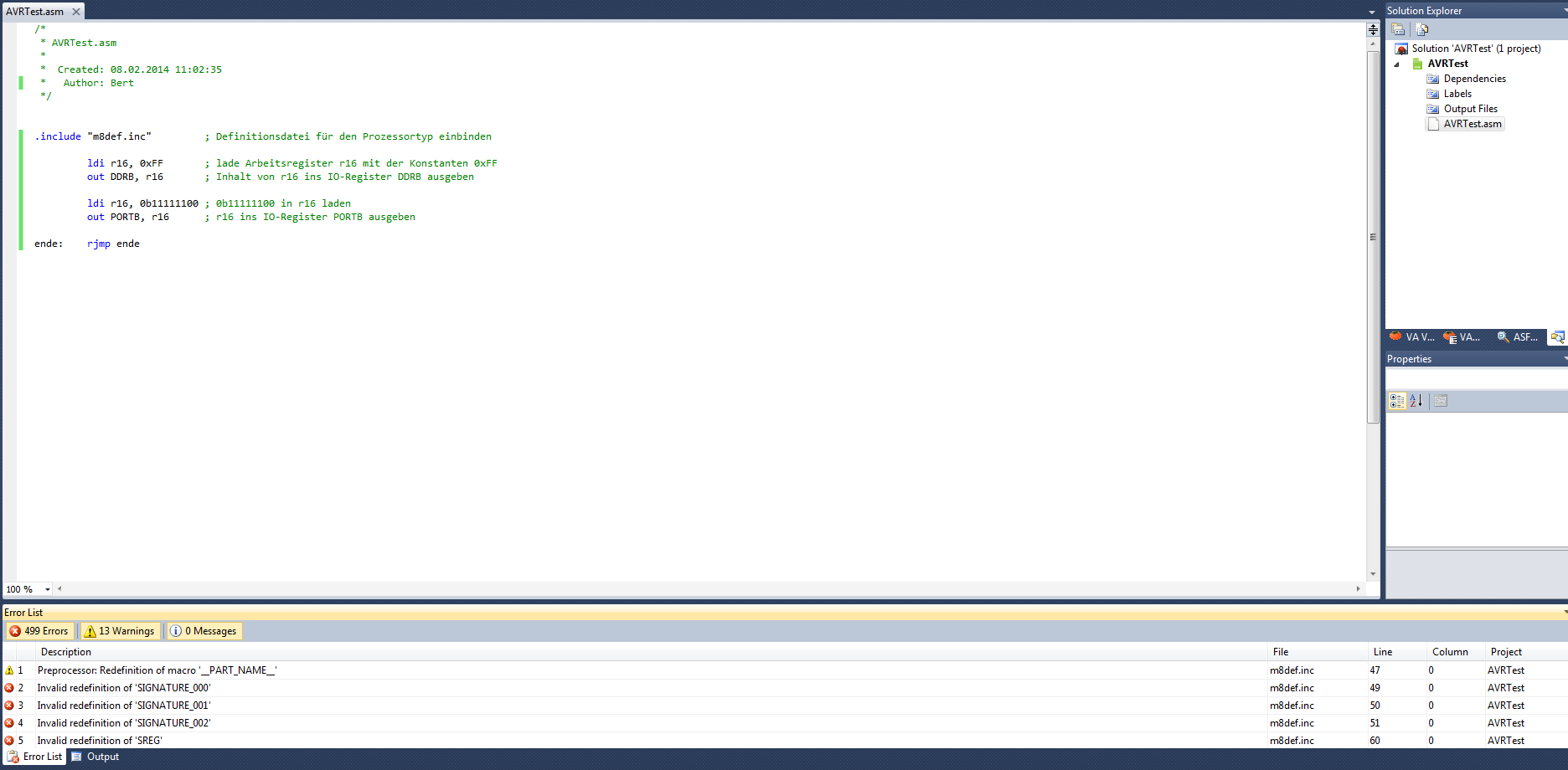

ich kann mittlerweile erfolgreich ein C-Programm von AVR Studio 6.1 auf
mein Atmega8A bringen und ausführen. Ich möchte aber Assembler
programmieren und nicht C. Also habe ich in AVR Studio 6.1 ein
Assembler Projekt erstellt und
möchte dass nun Assemblieren und die Hex auf den uC laden. Wenn ich in
AVR Studio "build solutions" ausführe, wird doch ein Assembler Programm
assembliert? Ich kriege aber 499 Fehler, alleine durch .include
"m8def.inc"
also wird anscheinden nicht assembliert, doch wie mach ich das dann?
Gruss Bert
.include "m8def.inc"
    ldi r16, 0xFF       ; lade Arbeitsregister r16 mit der Konstanten 0xFF
    out DDRB, r16       ; Inhalt von r16 ins IO-Register DDRB ausgeben
    ldi r16, 0b11111100 ; 0b11111100 in r16 laden
    out PORTB, r16      ; r16 ins IO-Register PORTB ausgeben
 end: rjmp end

von Bert S. (kautschuck)
Wenn ich das File in AVR Studio erstelle hat es die Endung .asm, sollte
also eigentlich richtig sein. Ja, möchte am Anfang mal nur in Assembler
programmieren. Im Anhang noch die Fehlermeldung.
Gruss Bert
von Kai S. (kai1986)
lass mal die Zeile mit dem .include weg. Bei erstellen von einem
Assembler Projekt wählst du ja den µC schon aus. Das AVR Studio macht
den include damit schon automatisch.
Gruß Kai
Vielen Dank für die Hilfe und Tips, es lag an .include "m8def.inc", das
schon von AVR Studio importiert wurde.
Gruss Bert
